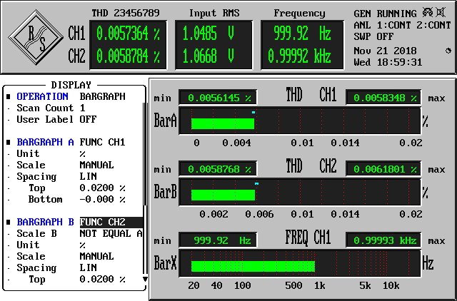

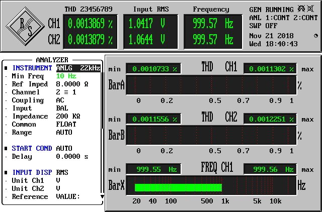

suite avec les mesures de DHT
DHT mesures à 1 V en sortie entrée haut niveau
DHT mesures à 2 V en sortie entrée haut niveau
THD -2V-HN.jpg (78.83 Kio) Vu 29748 fois
DHT mesures à 1 V en sortie entrée Phono
THD -1V-PH.jpg (78.86 Kio) Vu 29748 fois
DHT mesures à 2 V en sortie entrée Phono
THD -2V-PH.jpg (78.86 Kio) Vu 29748 fois

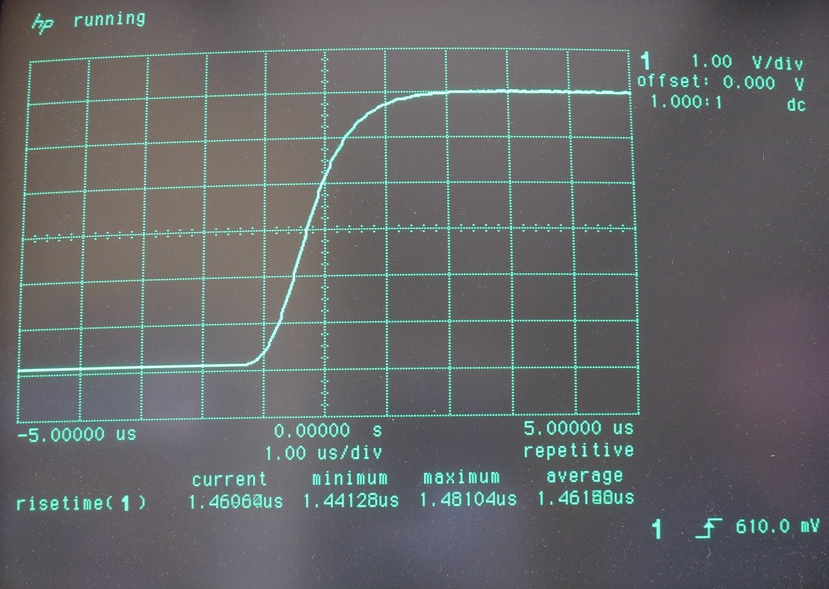

Temps de montée à 10 kHz

Bonjour OLDMARANTZ,
Merci pour la mise en ligne des mesures que tu as effectuées.
Elles sont du même niveau que celles alléguées par Audiotec il y a presque 40 ans.

Ces mesures sont très correctes et homogènes sur les 2 canaux il n'y a rien à critiquer la dessus.

Mesures effectivement conformes avec les données constructeur. Mais il manque... le schéma. Regarder des résultats de mesure d'une électronique sans le schéma me laisse dans l'opacité la plus complète.

C'est clair, ce sont de bonnes mesures. :jap:

Oui c'est du bon matériel fiable et surtout répétable ;-)

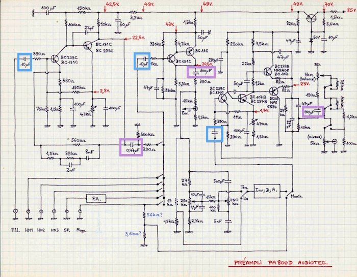

Je ne sais pas s'il y a une diférence importante entre le schéma du PR916 et celui de la partie préampli du PA800D mais voici celui de ce dernier.
Michel
PA800D Schema.jpg (101.78 Kio) Vu 29621 fois

Re: AUDIOTEC PR916U
Merci pour le schéma.
Je viens également de parcourir ce lien, concernant le PA800D
http://audio.mezei.fr/pages/AudiotecPA800D.html
Le schéma montre bien la démarche du concepteur. La mesure était vraiment une préoccupation essentielle pour lui. C'est contre réactionné de chez contre réactionné. Chose obligatoire d'ailleurs, sinon le gain en tension serait infernal et inexploitable.
