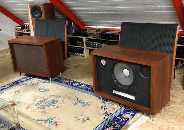

Remontage avant de m’occuper des filtres pour tester tel quel.
Branchement sur le Fisher X-100c.
Déjà, résultat plus équilibré que dans ma grande pièce d’ecoute. Le medium est beaucoup moins agressif. Le D130 est très étonnant avec une faculté à monté dans le bas medium sans problème avec un grave rapide et propre. L’ecoute donne une sonorité « live » que j’adore. Le tweeter mériterait d’etre coupé un peu plus haut.
Un léger déséquilibre entre les 2 enceintes que je compense avec la balance.
Prochaine étape, l’adjonction du LE-175 entre boomer et tweeter et filtrage.

Quand tu dis adjonction du LE-175, on voit un emplacement bouché sur l'enceinte de droite, c'est prévu pour recevoir ces trompes ?Prochaine étape, l’adjonction du LE-175 entre boomer et tweeter et filtrage.
