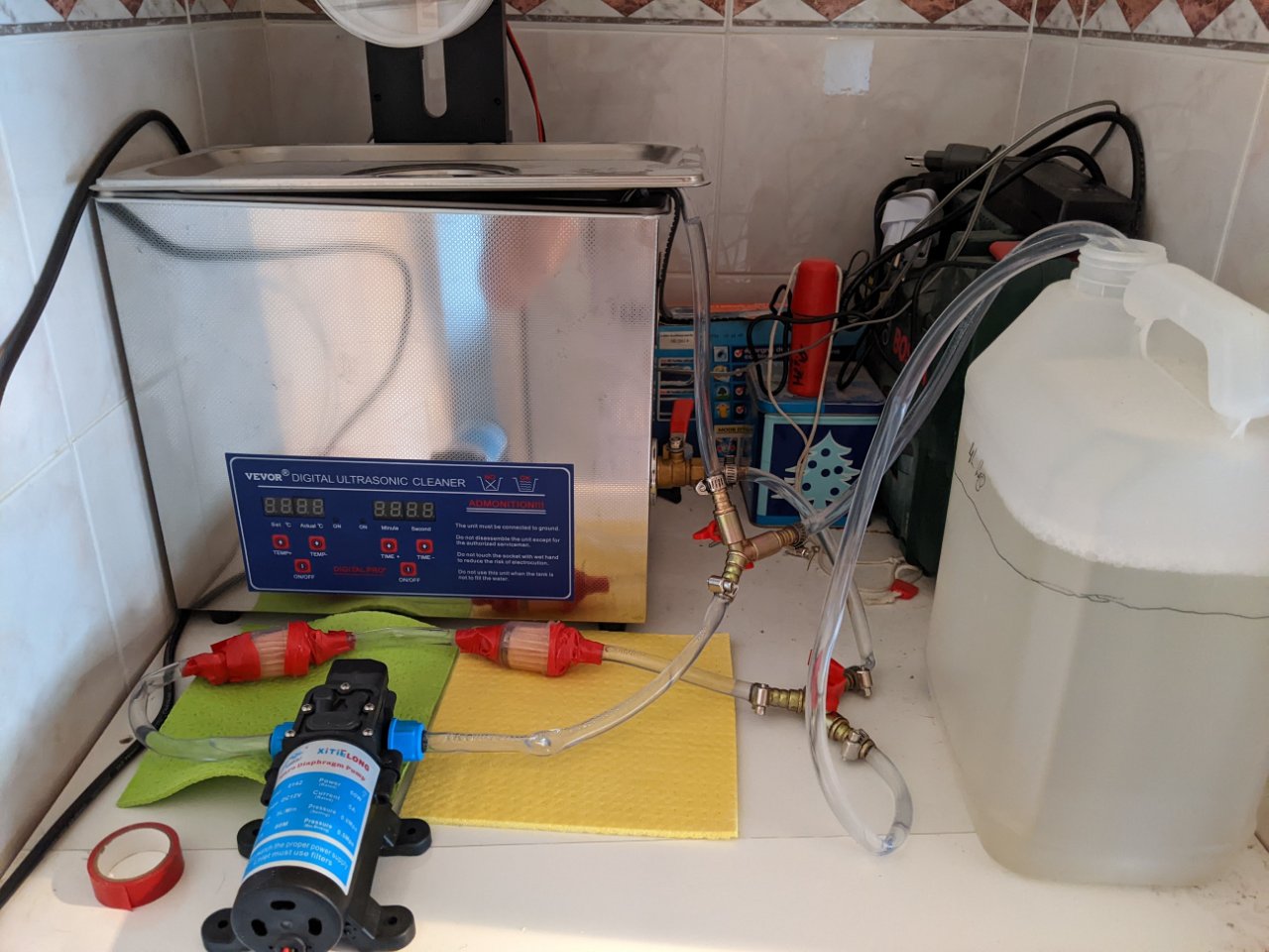

Bon, cela prend toujours du temps avec moi ... Mais, après la peinture, il fallait que je fasse autre chose et comme entre temps j'avais tout reçu, j'ai monté le bazar hier soir. Bon ça marche, mais, ça mousse !!! Je vais tenter de trouver un petit quelque chose qui va me casser cette mousse au labo ... Faut juste que je retrouve le produit qu'on utilise parfois avec notre broyeur cellulaire ... Une goutte magique et ça défonçait bien la mousse ... :dingue:
J'ai rajouté une entrée et une sortie, car je pense mettre un petit bidon avec de l'eau milliQ afin de laisser la pompe dans cette eau plutôt que le produit de lavage et ça me permettra de faire des rinçages, des vidanges et des remplissages tranquillou.
Et puis ça nous a fait marré moi et mon fils ... :lol:

Alex, si ça mousse , c'est que tu as mis trop de Paic Citron.
Il ne faut que quelques gouttes (5/6) pour le bac de 5L.
Un peu de liquide de rinçage de lave vaisselle (une giclée) aide aussi.
C'est quand même un peu compliqué ton montage... :D

Rah autant l'électronique, je suis un padawan, pas d'avoine de la misère alpine, autant les schémas fluidiques ça m'éclate plus ... :D De plus, je me suis préparé un gros bidon d'eau milliQ avec 20% éthanol, c'est ce qu'on utilise dans nos machines afin d'éviter d'avoir de la pousse bactérienne. Laisser le système dans ce genre de liquide est une bonne chose surtout si on ne l'utilise pas souvent, ce qui est malheureusement mon cas ... Je me demande si la petite carte que tu m'as fait acheté pour faire varier la vitesse de rotation, si je ne pouvais pas l'utiliser pour faire varier le débit de la pompe ?
Quoi qu'il en soit, je vais avoir un système que je ne vais plus déplacer avec un bidon pour le liquide de lavage et un bidon pour le liquide de stockage. Ah j'ai vraiment l'impression de continuer de bosser à la maison ... :cfou:
Pourtant j'ai pas mis beaucoup de liquide vaisselle et j'ai mis une bonne rasade de liquide rince vaisselle, mais ça mousse quand ça passe dans la pompe. On le voit bien le avant pompe et après pompe ...
Pas grave, j'ai pris un peu d'1-octanol au labo, ça sent bon et c'est un excellent anti écume.
Sinon, on a de l'anti mousse pour les fermenteurs, ça aussi ça marche bien ... Je vais tester tout ça. :jap:

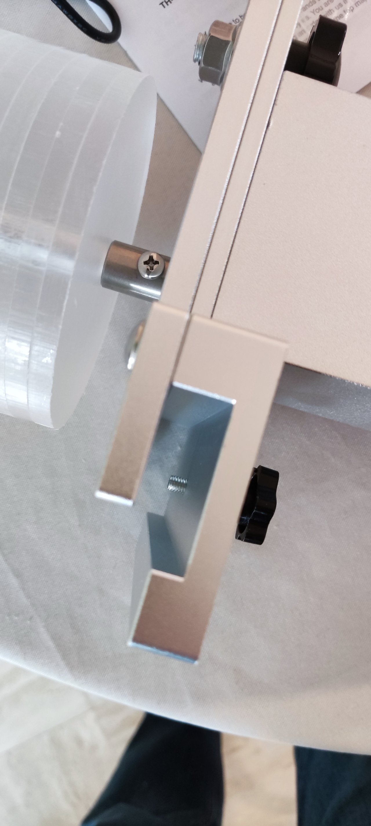

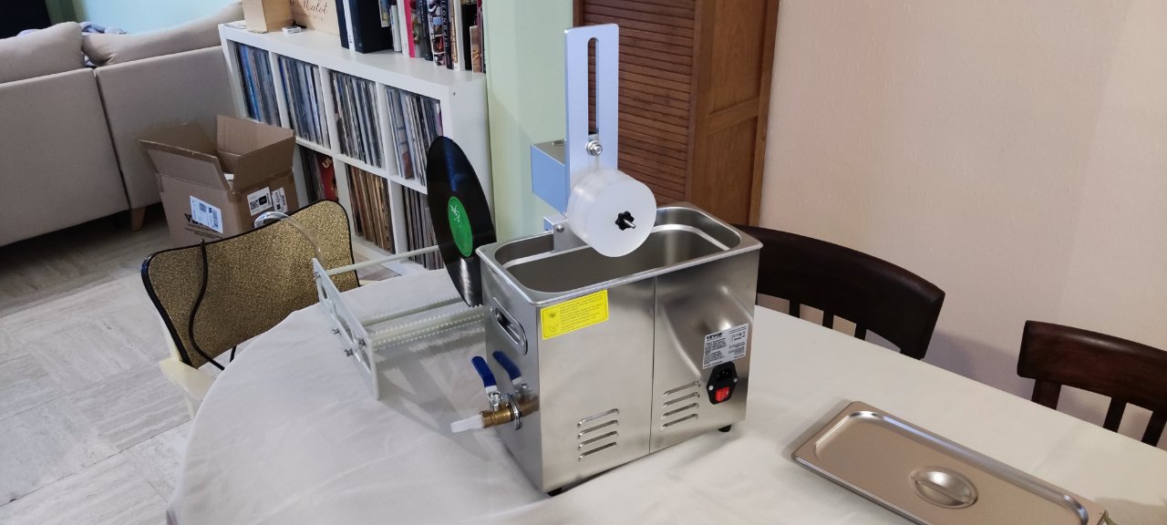

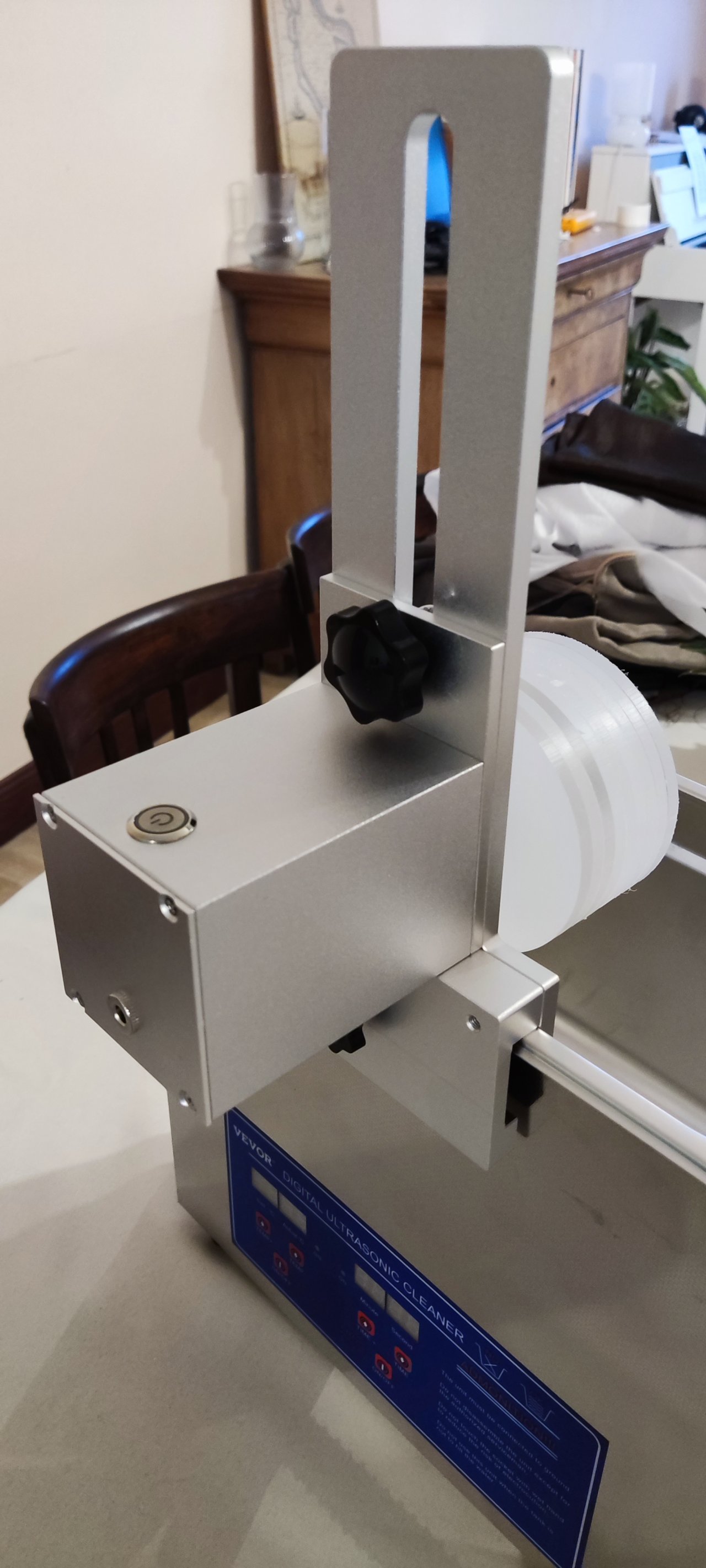

Ce n'est pas du DIY, mais une machine à ultrason toute prête dans le commerce (https://www.vevor.fr/nettoyeur-a-ultras ... 0180385843).
Je vais juste ajouter le système de filtration via une pompe d'aquarium et un filtre à essence.
Le bac à ultrason pas grand chose à dire, c'est le même que celui utilisé par Padawan.
Le support, il est en métal plein, donc bien lourd et bien robuste. Le système de fixation est simple et efficace mais il aurait pu être mieux réparti sur le bac à ultrason comme 2 visses ou une plaque incrusté sur le pas de visse afin de moins déformer la tôle du bac. Le moteur à besoin de son alimentation, chose pas très pratique car cela nécessite une prise supplémentaire (donc un total de 3 prises avec l'alimentation de la pompe) de plus il est assez bruyant, mais bon, vu le bruit du bac à ultrason ce n'est pas bien grave :tinostar: Autre petite remarquer, comme on peut régler ça position en hauteur, un axe plus grand aurait permis de mettre encore plus de disques.
