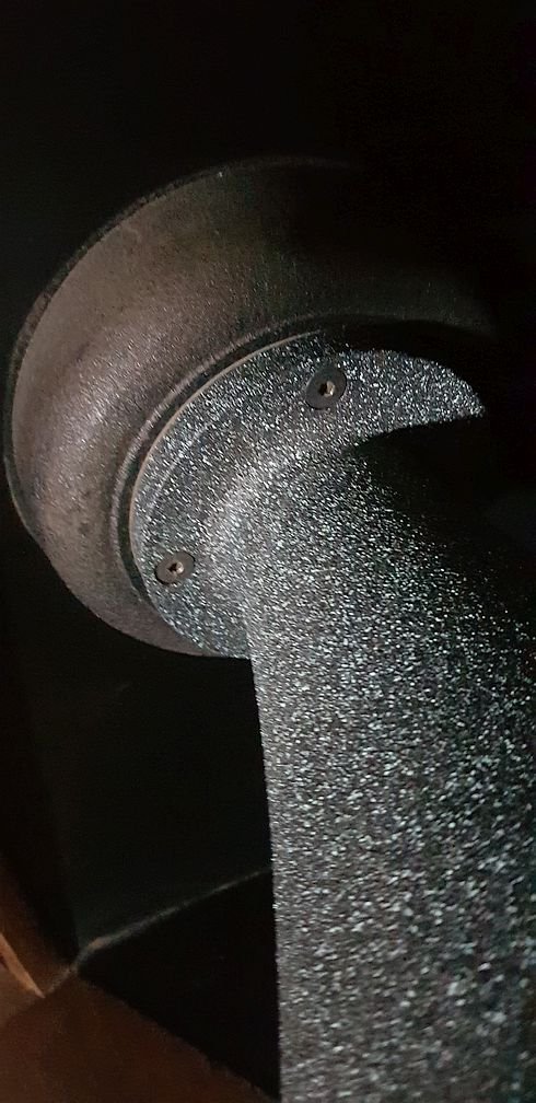

Petit montage à blanc après avoir fait une petite beauté aux DAS (Sablage + peinture martelée)

Sur le Paragon j'ai des vis à tête fraisée.
Bon courage.

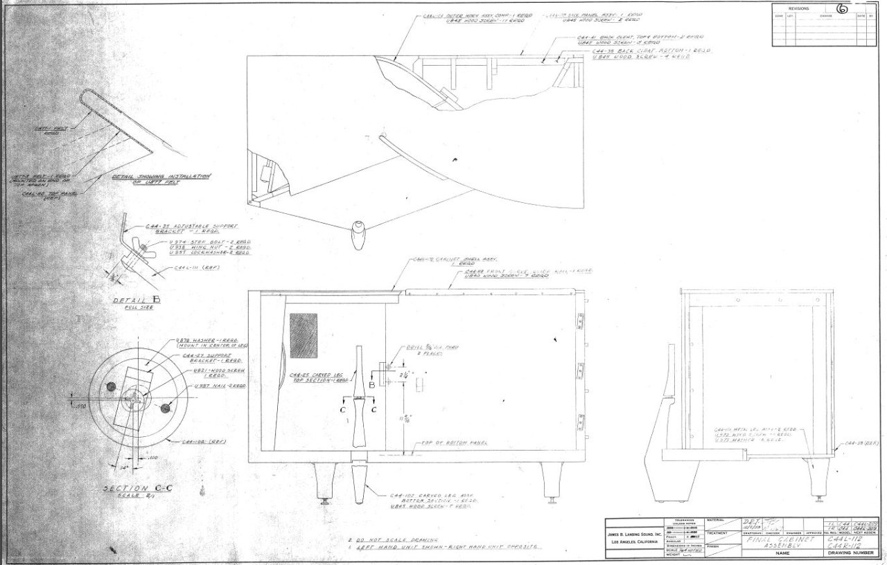

J'ai également reçu les plans d'origine datant de 1958 (je suis toujours admiratif de voir le travail effectué par les bureaux d'étude dans les années 50 à 80 sans aucune aide informatique :dingue: )
Bon, je ne pourrai pas mettre la totalité des documents qui comportent 88 plans mais si ça intéresse quelqu'un, me contacter en MP,je vous les enverrai. voici un aperçu:
