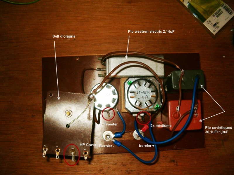

J'ai refait les filtres des miennes finalement...
Les atténuateurs montés lorsque je les avait acheté étaient hors d'usage. Il n'étaient en outre plus d'origine, l'un d'entre eux portant encore son étiquette 24F :cpasmoi!:
De toute manière, mis à part la self du filtre, et la plaque de fermeture, il n'y avait plus rien d'origine dans mes filtres.
Première chose, mesure des condos SCR qui étaient présents: le premier couple mesuré à 26uF au lieu des 32 requis, le second mesuré à 16uF.
J'avais déjà acheté une paire de pio western electric de 2,14uF (valeur confirmée à la mesure) sur ebay, en provenance de Hong Kong, j'ai donc commandé des pio soviétiques en Bulgarie, des gros marrons 30uF et des verts de 2uF. A la suite d'échanges par MP avec Jean et Valère, qui m'avaient orientés vers le mise en place d'une résistance pour atténuer les HP médiums et les tweeters, j'ai préféré faire l'acquisition d'atténuateurs pour HP à impédance constante (donc du point de vue du HP, l'impédance n'est pas modifié selon que l'on tourne ou non le bouton, mais l'impédance moyenne de l'enceinte est plutôt dans les 8ohms maintenant).
Je n'ai pas réutilisé les contacts de la plaque sur la self, sauf pour le HP de grave.
Voilà finalement ce que ça donne avant raccordement des HP:
A l'oreille, avec une atténuation importante des HP de médium, qui permet au HP de grave d'être mieux mis en valeur, c'est assez plaisant, mais il faut que j'affine encore mes écoutes....je vous raconterai.

J'écoute mes enceintes depuis quelques jours lorsque mon emploi du temps le permet...
La première impression a été une impression de perte de la qualité des timbres sur les HP médiums. Les condensateurs ou l'atténuateur? Mais soit que je m'habitue, soit que les condensateurs ont besoin d'un peu de temps pour correctement se former, cette impression première tend à s'atténuer.
Mettre l'atténuateur bas sur le médium (donc atténuer beaucoup les 2 hp de médium) permet en revanche de mieux profiter du haut-grave/bas médium du boomer qui est très plaisant chez moi, sans d'effet "traînant" bien au contraire, c'est plutôt bien défini. Je ne pourrai pas dire en revanche si ça descend très bas ou simplement bas ou assez bas, je n'ai pas de quoi mesurer, mais pour mes oreilles, ça descend suffisamment. Je pense que ces enceintes sont de nature à réserver de bonnes surprises à condition de soigner leur mise en oeuvre, ce qui n'est peut-être pas encore le cas chez moi. Elles sont d'une autre classe que les deux autres paires qui peuplent habituellement mon quotidien, les kef104 à mon bureau, et les saba hifi professionnal 1300 qui servent sur la chaîne HC...
Edit: A noter que le 12" qui équipe les wharfedale serait capable, selon les données wharfedale, d'assurer la plage 50hz/4000hz...une donnée intéressante, la courbe est rectiligne jusqu'à 500hz (d'où la coupure théorique du flitre à 400hz), mais les médium seraient surtout utile pour assurer une belle image sonore? Autrement dit, une 2 voies avec le boomer et le tweeter super3 (qui peut aller de 3000hz à 20000 hz) serait une possiblité.
A suivre, donc. :helloman:
