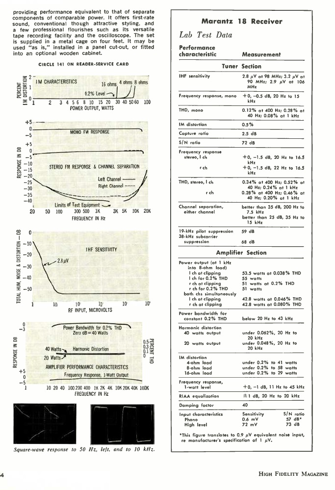

Marantz model eighteen, High Fidelity, juillet 1968 :
