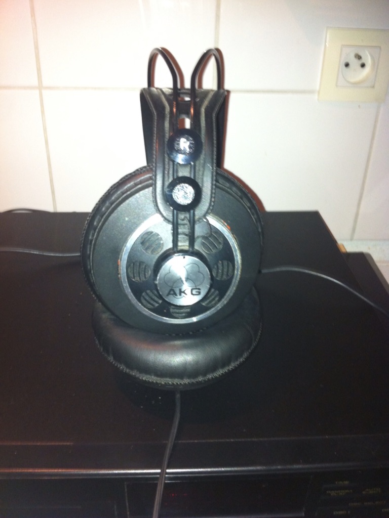

Bonjour à tous, je viens de faire acquisition de AKG K 242, acheter en vide - grenier 1 roro. Le prix est suspet et je ne connais pas le modèle : Monsieur il fonctionne. ''oui oui'' . Mouaih!! Bon je prends 1 roro, je prends pas de risque.
Je rentre, j'essaye : Il fonctionne pas!! Comme de par hasard:(!! Bon!!: Démontage, nettoyage, soudage, remontage.
Branchages, essayage, IL FONCTIONNE. YES :genial:
Après plusieurs heures d'écoute le constat est sans appel. Même si mon expérience se limite à un Technics RP-f295E-k, l'AKG tiens la mesure. Amateur de basse, je dois dire que le Technics fait mieux, mais l'AKG est tellement plus précis, plus équilibré et PLUS CONFORTABLE, qu'il ATOMISE le Technics. Il prend donc place et le Technics au placard.

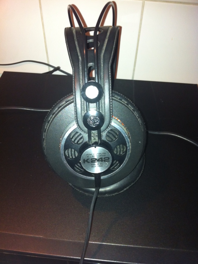

Un AKG 242 "SEXTETT"
Si je me trompe pas !!!
Pour ce qui est de l écoute que du bon
Le son est très bon aucun grésillement
Les basses sont très bonne surtout pour moi qui écoute beaucoup de Reggae
Les voix super claires
Le port est super agréable on aurai même tendance à l oublier
En fait on dirait que je viens de le sortir de sa boîte
Je n avais pas encore de casque me voilà servi
:genial:

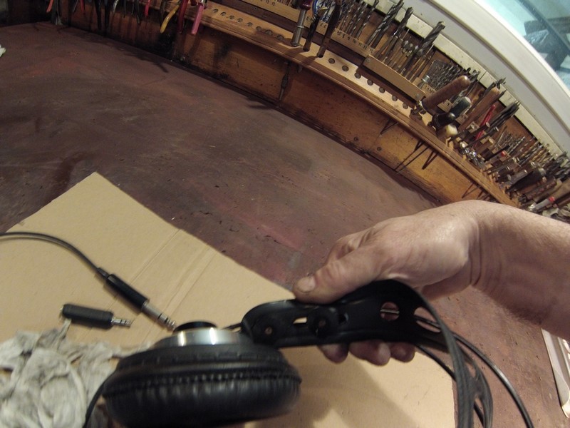

Voici donc la bébête avec son adaptateur minijack. Il est avec un arceau à trou. On devine la couleur blanche des six membranes passives.

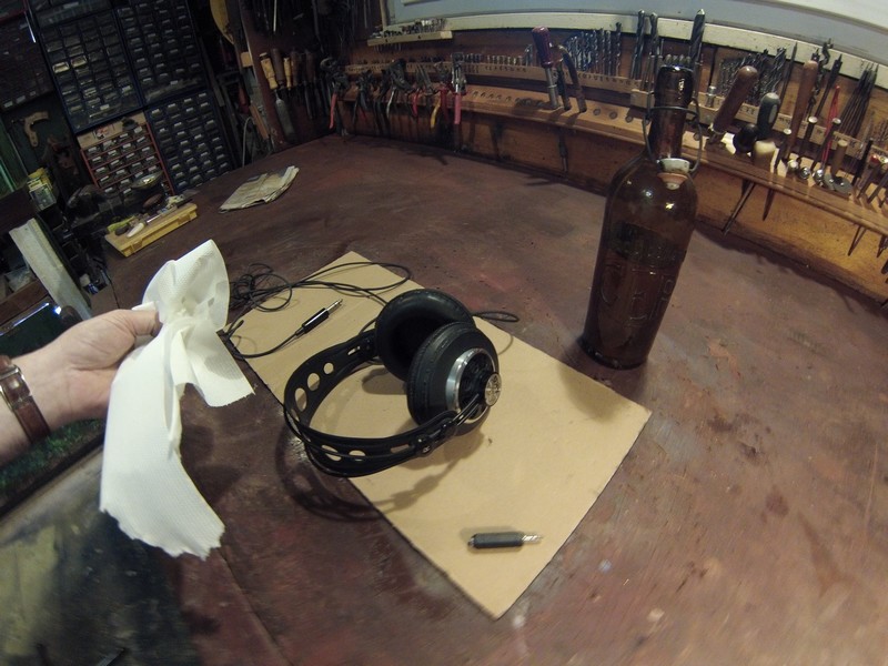

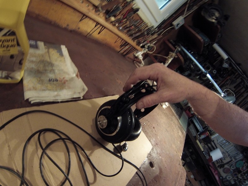

Premier décrassage à l’alcool à bruler
C’était bien crade…
C’était bien crade…

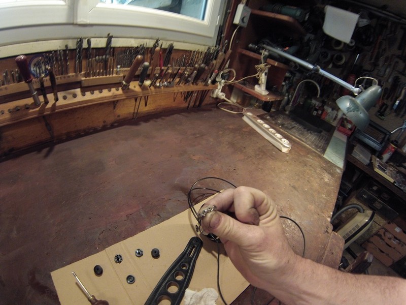

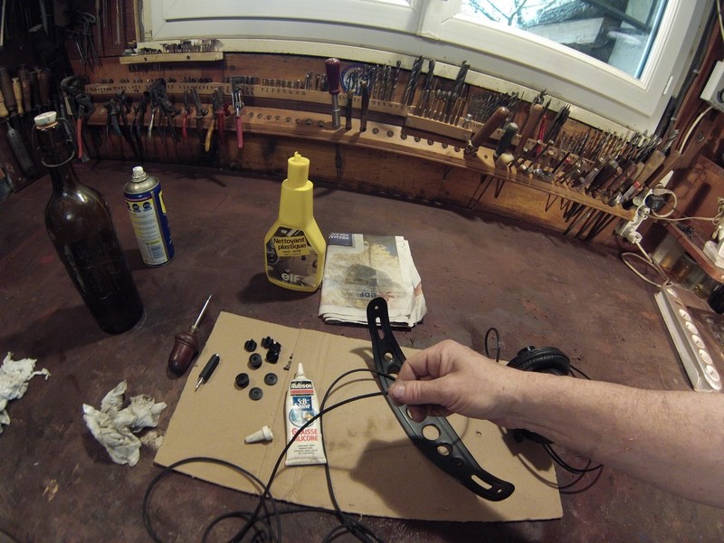

Le démontage des deux vis de maintien sur l’arceau de chaque coté
Permet d’ôter celui ci
J’en profite pour dérouiller et repolir les vis

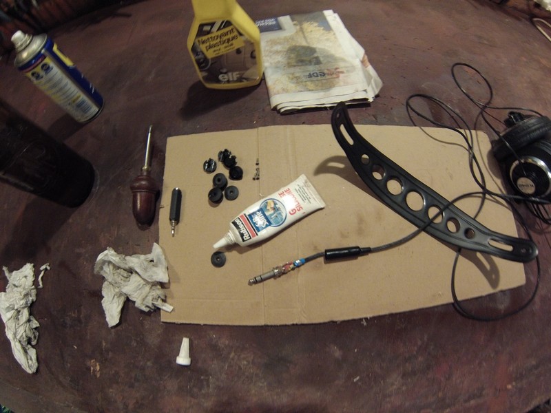

L’ensemble des pièces est alors nettoyé vraiment avec un produit pour tableau de bord plastique auto.c’était encore sale...

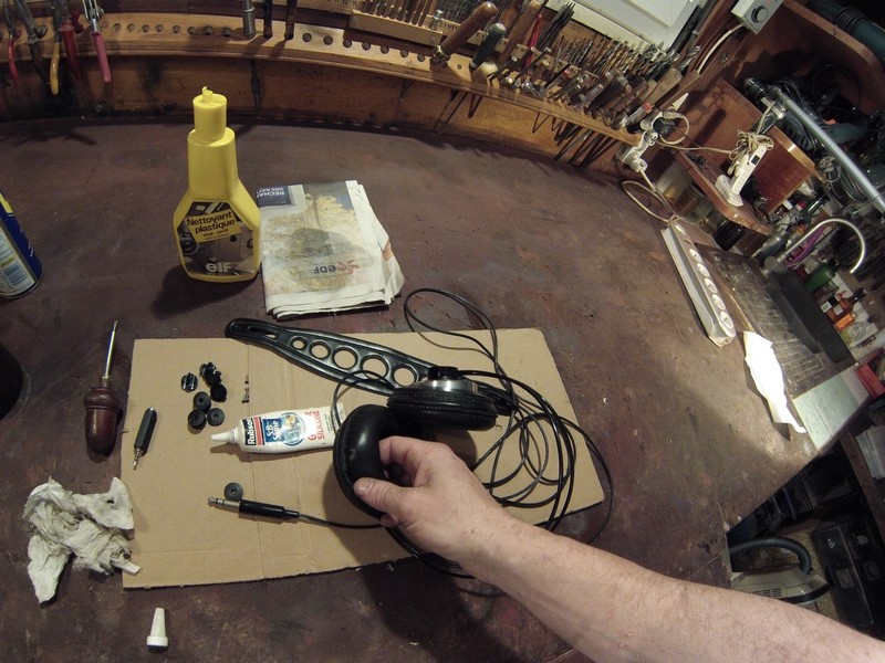

Plus important, un peu de graisse silicone sur l’ensemble du câble lui redonne de la souplesse.
La prise jack se dévisse très facilement, en profiter pour vérifier l’état des soudures. L’ensemble est bien conçu.

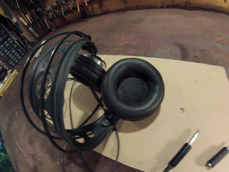

Les oreillettes sont aussi nourries de silicone, sans excès. Ça ressemble vraiment à un vieux cuir…
Je remonte l’ensemble, ça brille !
