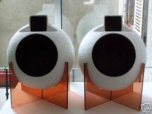

Je suis en train de réaliser de beaux pieds pour les boules sur ce modèle :
(photo tirée du site passion elipson)
Je ferais des photos et je mettrais les valeurs mesurés sur les anciens pour que le sujet soit bien complet com'd'hab'.
Je l'utilise tout les jours et j'en suis très content. Il est réglé sur 125hz en 12db et envois des basses vers un bloc que je présenterai bientôt. Se sont les Altecs qui reçoivent les basses fréquences.

Les pieds seront réalisés en aglo et seront équipés de pointes de découplage. Les Altecs en recevront également.
L'association des deux amplifications est très plaisante. Les basses fréquences manquaient cruellement aux boules elipsons.

Pourquoi ne pas prendre du médium ou du latté..
l'agglo est moins dense que le médium et le latté est en "vrai" bois?
une suggestion..
une suggestion..

:helloman:phil du 95 a écrit :Pourquoi ne pas prendre du médium ou du latté..
une suggestion..
J'ai fait les soldes et je n'ai trouvé que cela en chutes. Tout petit prix.
C'est du 19 et pour un premier essai je crois que cela devrait aller.

Je comprends,en solde!!j'aurais aussi fait pareil!
tu verras bien ,et au pire tu changeras!
Fais attention au perçage pour les pointes,l'agglo s'effrite facilement,mieux vaut forcer au montage des pointes que l'inverse..
