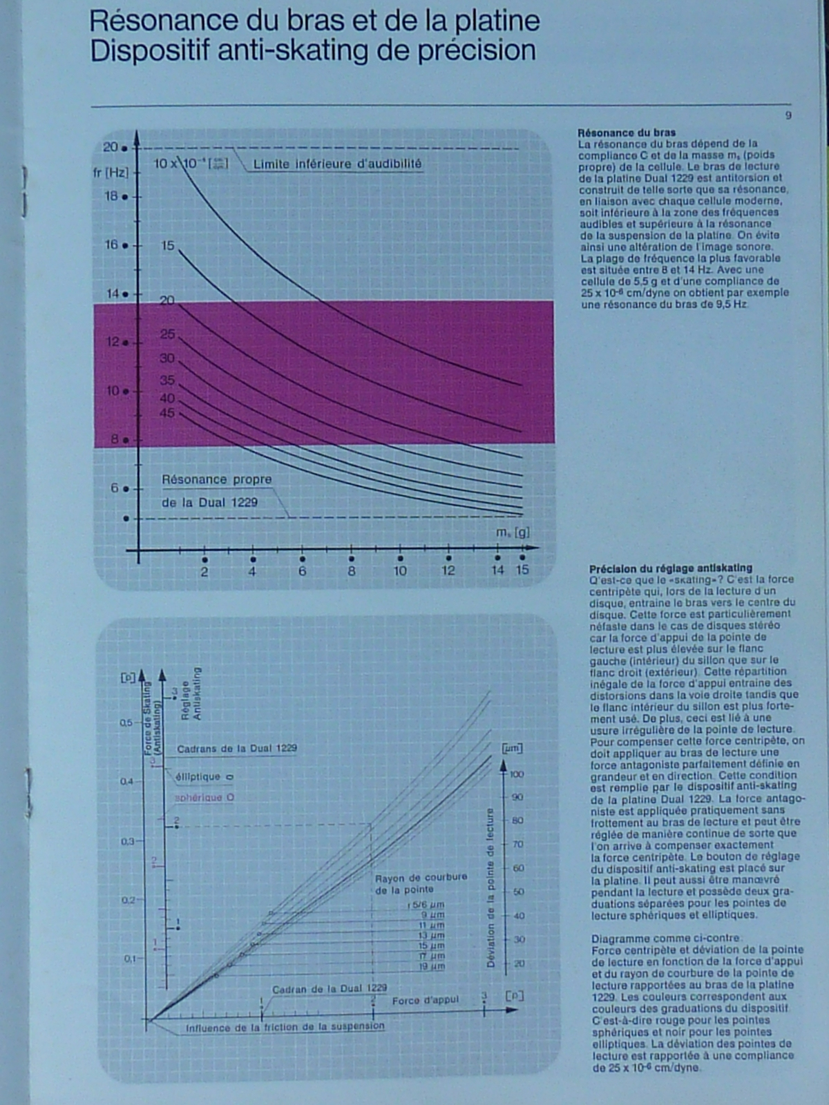

hoplat a écrit :Oui, en général les cellules actuelles de gamme moyenne on un compliance de 20.
Après de multiples lectures, j'ai trouvé un diagramme très intéressant :
http://imageshack.us/f/339/1219compliancediagram2.jpg/
La masse effective est déduite par rapport aux données Dual avec deux cellules différentes Shure M91 et une XV15/750.
Pour résumer sur ce document pour obtenir une résonance de 9,5 hz avec une compliance de 25 ( Shure M91 ) dont le poids fait dans les 5,5 g, le bras lui même est aux alentours de 6,5 grammes :
http://www.vinylengine.com/cartridge_re ... mit=Submit
On voit bien sur la ligne dans la colonne avec une cellule de 6 grammes que l'on est dans une fourchette de compliance entre 16 et 35. La moyenne étant une compliance de 25 , ce qui explique peut-être le choix de la Shure DM 103 par Dual qui est en fait une M91 rebadgée qui a justement une compliance de 25.....
J'espère avoir vu juste.... en tout cas.

La Shure DM103 est l' exacte copie de la Shure M91ED, seul le système de fixation diffère.
Peu importe la compliance de la cellule avec ce bras .... on peut aller de 10 à 45 ..... si du moins la masse de la cellule reste dans la fourchette décrite dans le diagramme ;)

Génial pour les tableaux et abaques. Je n'avais rien trouvé sur le net. Si je lis bien, à peu de chose près, on retombe sur les mêmes valeurs de mon message précédent. Tous les chemins mènent à ....

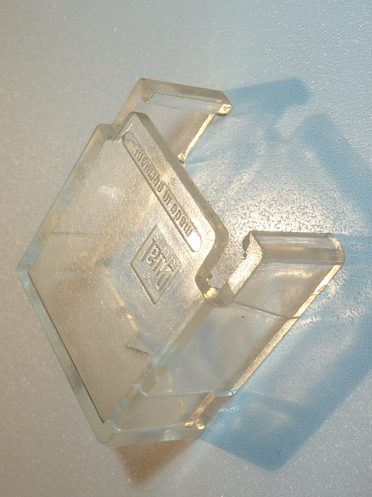

Curieusement je n'ai vu aucun protactor spécifique à la Dual 1219/1229..... Normal ??
Re: Dual 1229
Letp a écrit : Ce qui est sympa, du coup , c'est le large choix de cellules possibles. Et puisque l'on parle de cellules, il y a aussi les réglages de la cellule...
Et pourtant, il y en a un ;) ..
Il était fourni avec chaque table de lecture, mais la plupart du temps, les gens le jetait par désintérêt ou simplement par ignorance...
Celui-ci s' installe sur la coquille porte-cellule et permet facilement de positionner le diamant à l' endroit géométriquement optimal ... Il est adapté à tous les porte-cellules de la série 12xx ... Il en existe un également pour la série 10xx ... de la 1010A à la 1019 ...
Re: Dual 1229
Dommage , je ne l'ai pas ...
mais ,bon , je ne vais pas pleurer , le truc/cash a dû le perdre , heureusement pas le mode d'emploi !C'est déjà ça ..

:helloman: Philou et Olivier ...
C' est celui que j' ai eu avec ma 1229 :)
