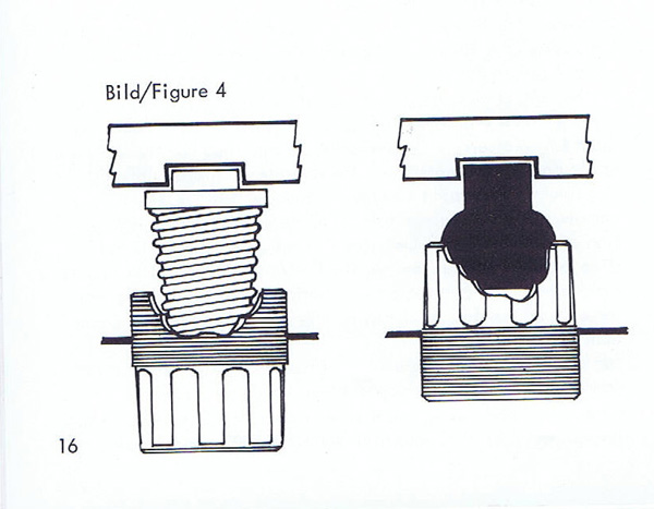

Bonsoir Jacques,
Je ne sais pas ce que tu as comme modèle mais j'ai été regarder comment sont faites les 150, effectivement il n'y a rien à faire que remplacer les ressorts par des caoutchoucs. Il n'est pas forcement utile de prendre des champignons de 124 qui sont chers, n'importe quel caoutchouc peut être utilisé du moment qu'il soit percé en son centre, si le trou est ajusté à la tige filetée c'est probablement mieux, de plus contrairement aux ressorts cela est facile à régler, pas de mouvement latéral.
Pascal.
- vendin
- Messages : 1788
Re: Thorens TD150 MKI
Voila le schéma de principe que Thorens avait fait pour les 125,26 etc... Que j'ai réussi à retrouver.
Pascal.

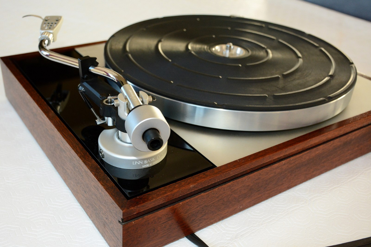

TD 150 MK1 Linn Basik LVV

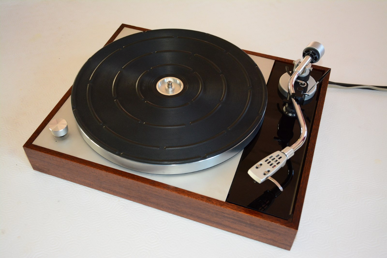

J'ai cette TD 150 MK1 depuis un moment et dans l'attente de trouver une Heybrook TT2 ou Ariston RD11 j'ai entrepris cette ''greffe'' consistant à y installer un bras Basik comme sur les premières LP 12 si je ne m'abuse
Opération pas bien compliquée d'autant que le bras s'installe aisément
Le bras est monté sur une planchette en acrylique en lieu et place de l'originale
Je trouve le résultat plutôt agréable par sa sobriété
Déjà comme ça elle sonne très bien avec un ''petite'' Ortofon DN 165E, il resterai bien à opérer quelques upgrades pour continuer la démarche, un fond, une plinthe, etc, mais comme j'ai trouvé l'Ariston que je cherchais je ne vais probablement pas tarder à le mettre en vente et tenais à vous la présenter avant

Salut Loïc,
Ma motivation n'est pas fondée sur du rationnel, la TD 150 est une très bonne platine et est considérée par beaucoup comme l'ancêtre de ces Anglaises, et je ne dis pas(encore) que une Ariston c'est mieux , mais la passion c'est comme ça c'est fait d'envies et celle ci ne date pas d'hier.
Maintenant en les mettant côte à côte, j'ai la chance d'avoir de beaux exemplaires, une évidente qualité de fabrication se dégage de l'Anglaise, ne serait ce que l'usinage, la finition du plateau, ou encore l'épaisseur de la plinthe, pour le reste c'est à dire l' écoute c'est trop tôt le 3009 est en cours d'installation à suivre donc ...

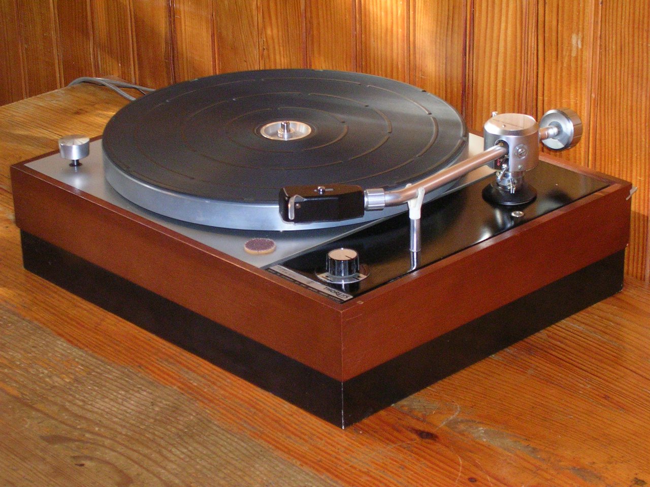

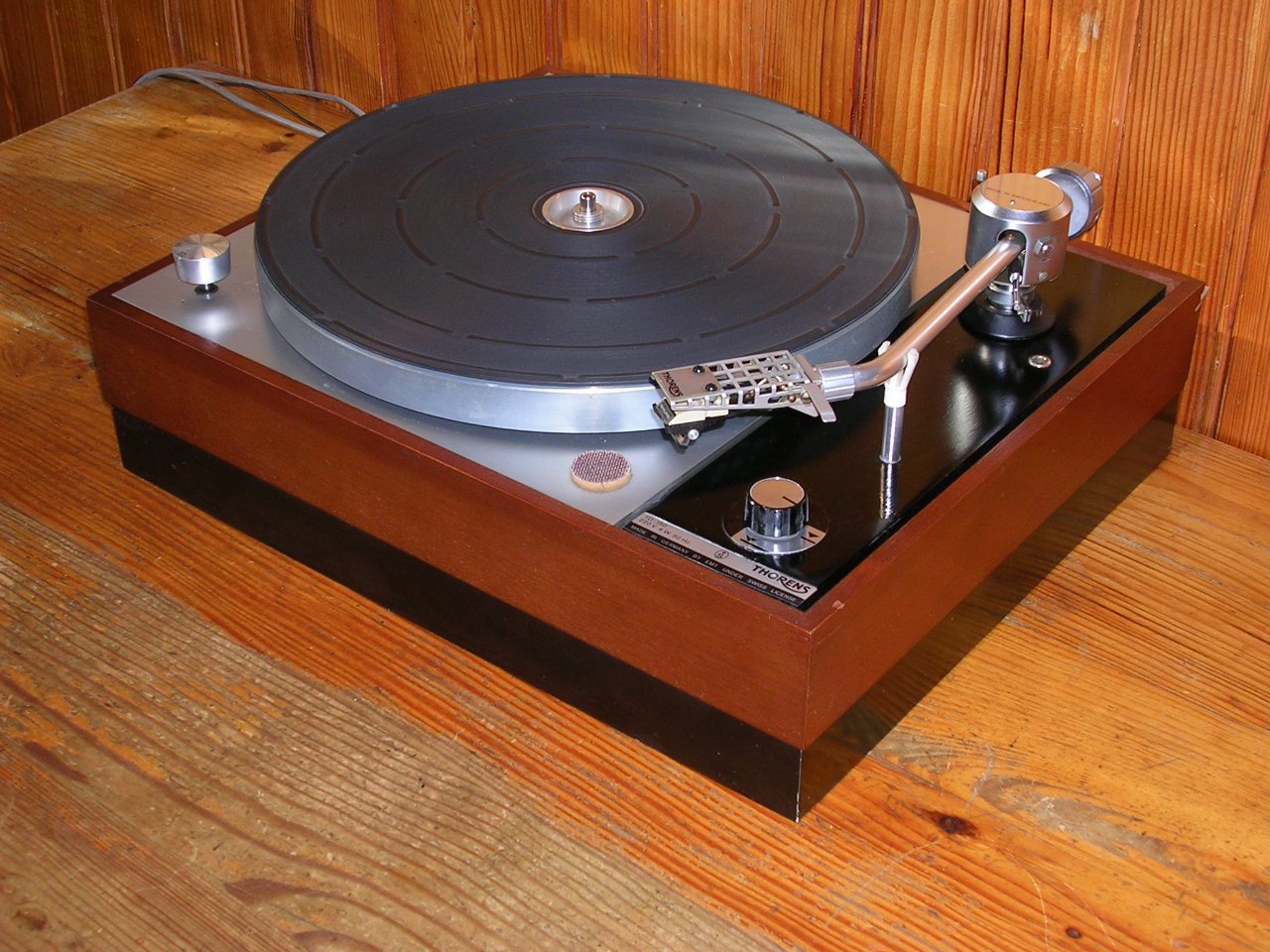

Voici ma platine Thorens TD150. Elle accompagnait le Pioneer SX440 offert à mon père à l'époque.
Rien que du très classique..
Les dessous :
L'alimentation électronique :
Pour l'instant je ne l'utilise pas. Le projet est de la remettre en état sérieusement.

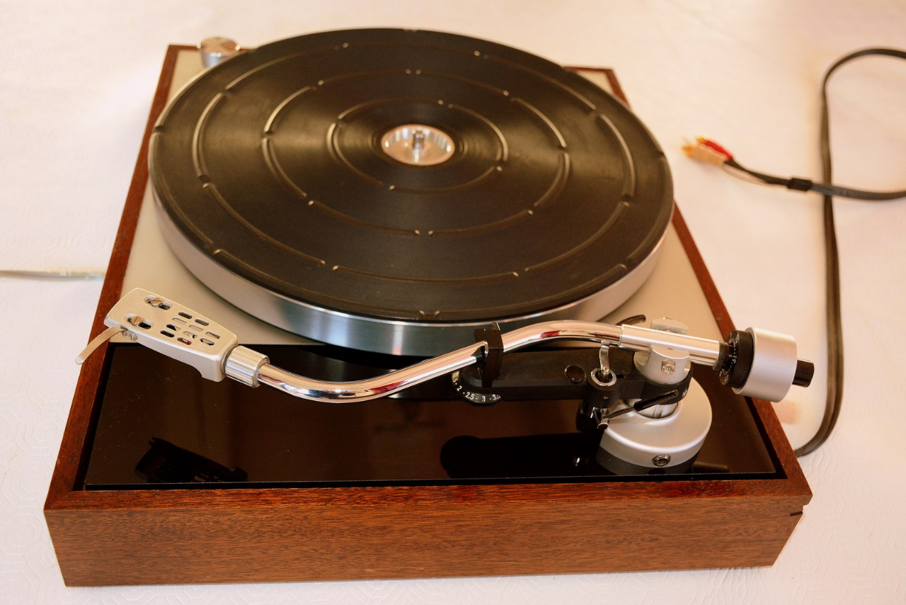

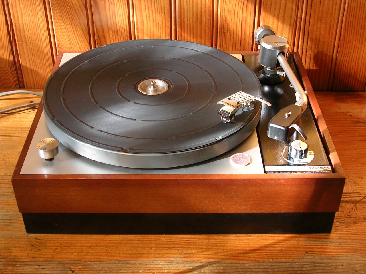

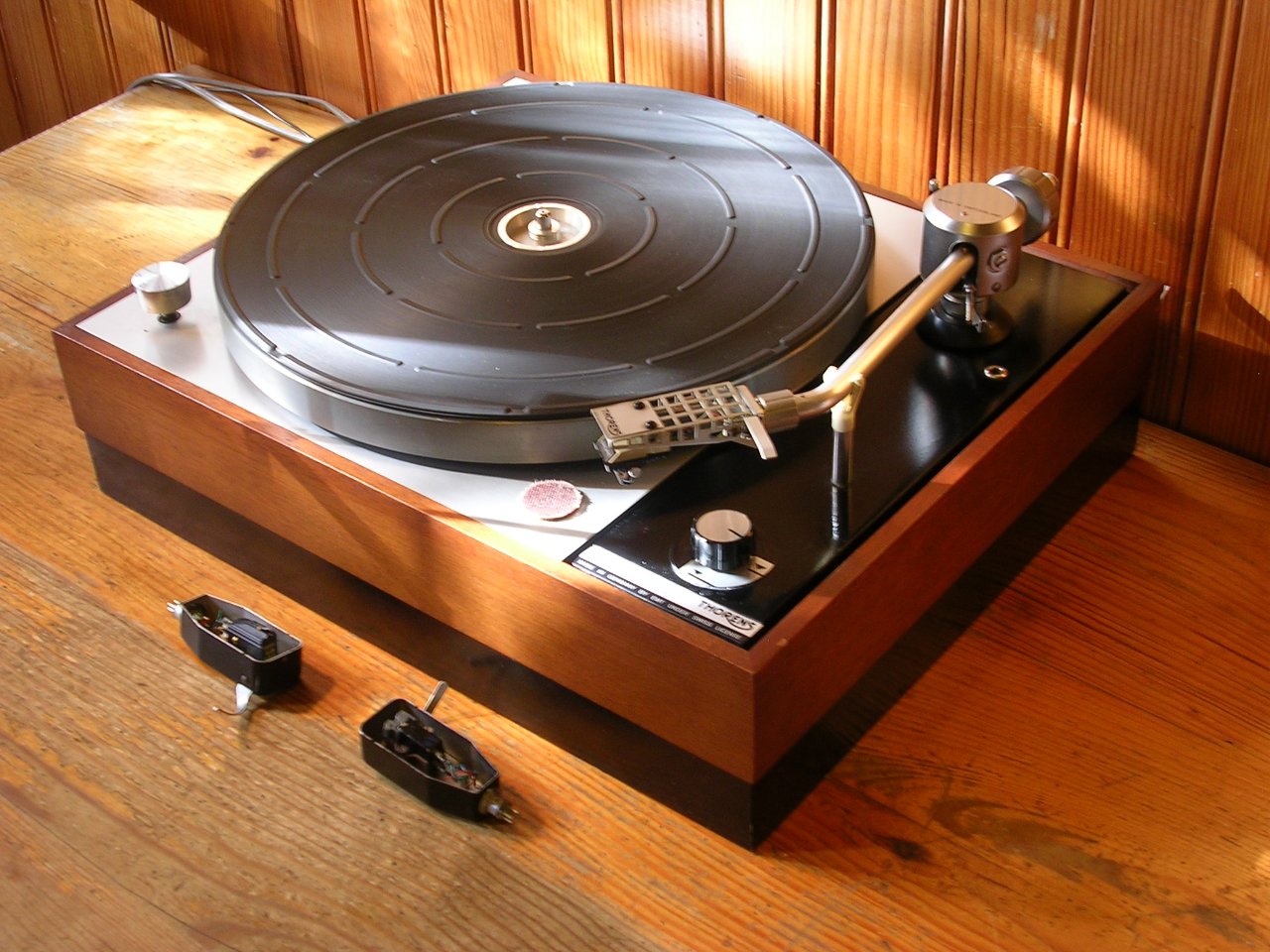

Une Thorens TD150 moins fréquente, même assez rare, équipée d' un bras TP14 plus qualitatif que le TP13 "standard".
Ce n' est pas un "bitza" mais bien un montage d' origine. Il y en a une dans le fil des TD150 mkII, un ensemble "les gémeaux".
Equipée d' une Ortofon MC10 Supreme, un bon transfo, suivi par du Audiotec, cela fait de belles choses. De la musique, via les vinyles,
ample, généreuse, vive, détaillées...
Ma première platine, il y a bien longtemps, je la garde !
Christophe
Christophe
- hoplat
- Messages : 6072

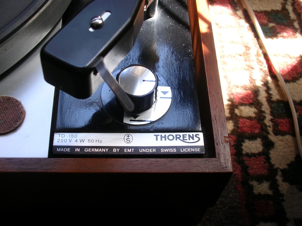

Montage original et rare sans doute.
Superbe trouvaille, made by EMT
JL
JL
