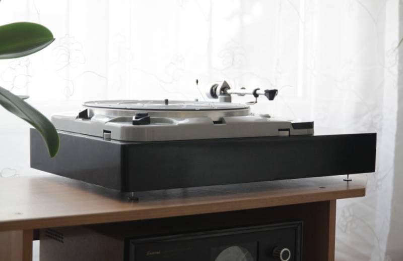

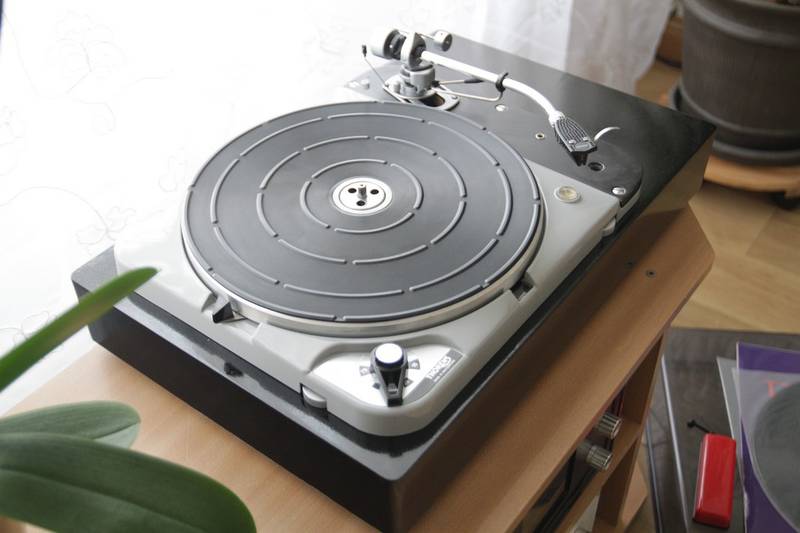

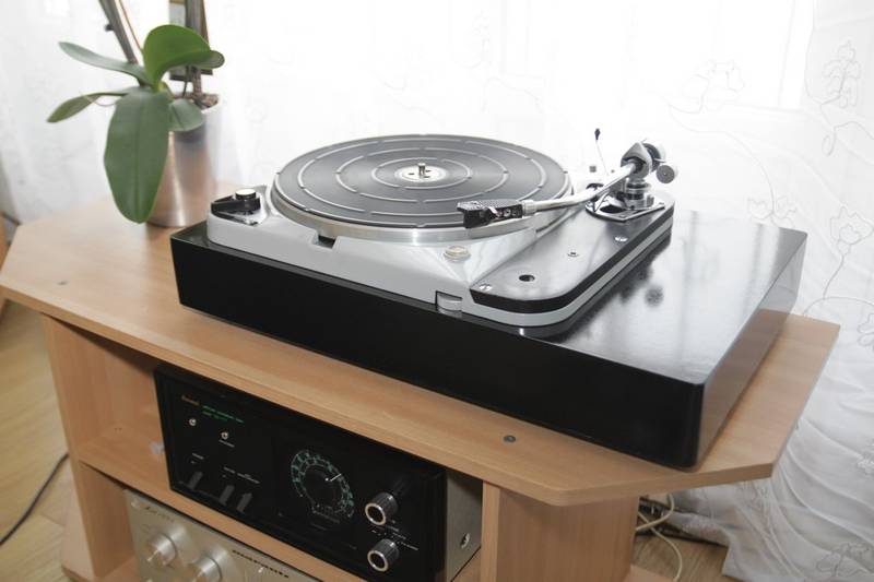

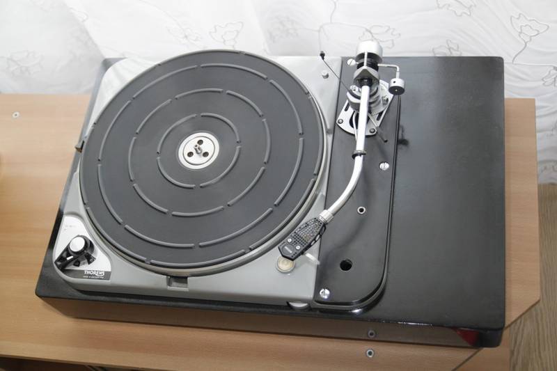

Et voici le final!!!
Je me suis mis toute la semaine sur ce socle pour pouvoir le finir!
J'ai finalement acheté des pointes d’athlétisme pour en mettre 3 sous le socle :cpasmoi!: (3€ les 12... en effet c'est pas trop cher), 18mm de haut, le tout posé sur des pièces de 1 et 2 centimes. La hauteur convient parfaitement aux passage de câbles.
J'y ai installé la platine et là :pleure1: je me suis rendu compte que ce n'était pas parfaitement aligné, la platine est de travers par rapport au socle (de 1.5mm), et puis j'ai eu quelques difficulté d’emboîtage... mais le problème a été vite réglé, il ne faudra cependant pas trop regarder sous le socle... :cpasmoi!:, il y a eu un tout petit problème mineur...
Le boulot est disons... pas trop mal pour un débutant, mais il y a beaucoup mieux. Le prochain socle sera sans aucun doute de meilleur qualité (et non peint) :ange: (enfin ce n'est pas pour demain).
Voici quelques photos (avec une très mauvaise lumière à l'arrière, j'en suis désolé)
