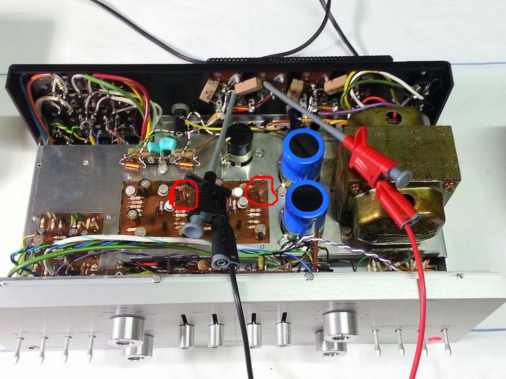

Pour le bias, Darkvalley a donné la marche à suivre en page précédente, réglage à 10mV par voie.

Merci, mais j'avais vu cette photo: on voit bien ou est prise la mesure, mais pas combien on doit mesurer, ni quel ajustable régler et ce n'est pas dans la notice que j'ai mise sur le forum...

Ah, ça se précise, merci encore, mais que doit on lire, combien de volt?

Et bien 10mV DC sur le multimètre...

En deux temps pour bien faire. Réglage à "froid" puis 15/20 mn après fonctionnement.
Regardes ici aussi :
http://www.audiovintage.fr/2015/05/03/scott-255-s-2/

merci bien, cette fois tout est dit.
