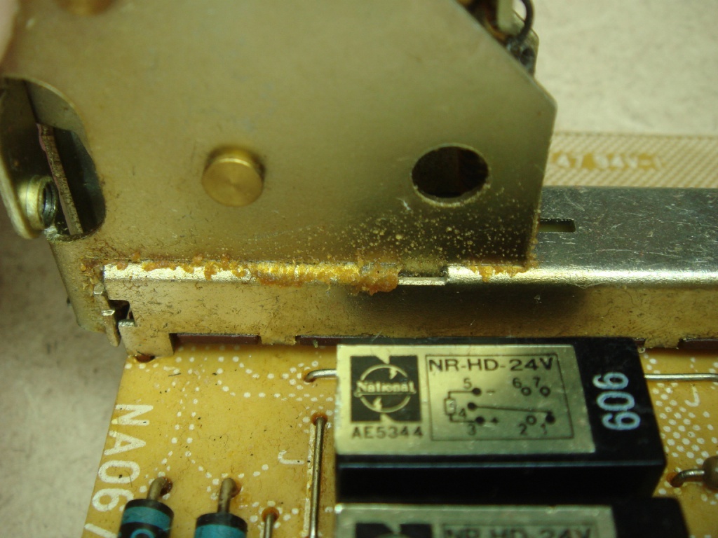

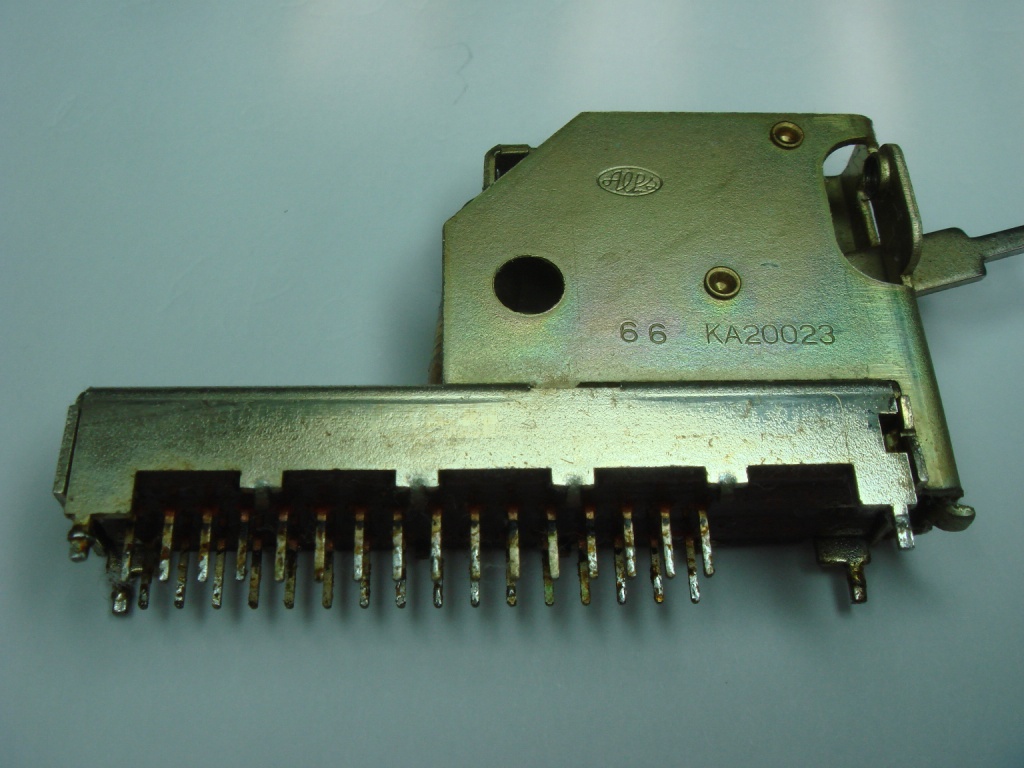

Aspect du commutateur de muting avant son démontage (très important car le signal passe par lui)
vu le "graillou" à l'extérieur ça ne doit pas être bien beau à l'intérieur !......

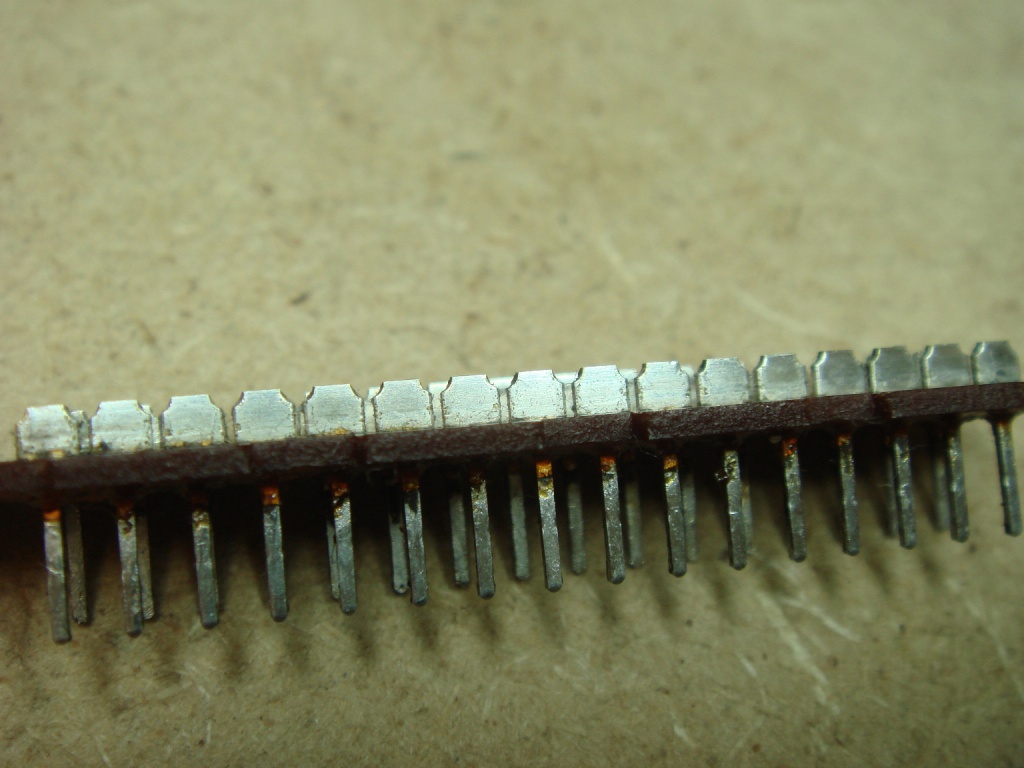

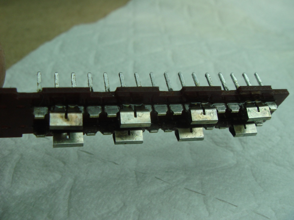

Aspect des pins de contacts un peu limite on ne peut pas ressouder par dessus ça ..
Là c'est beaucoup mieux non ?

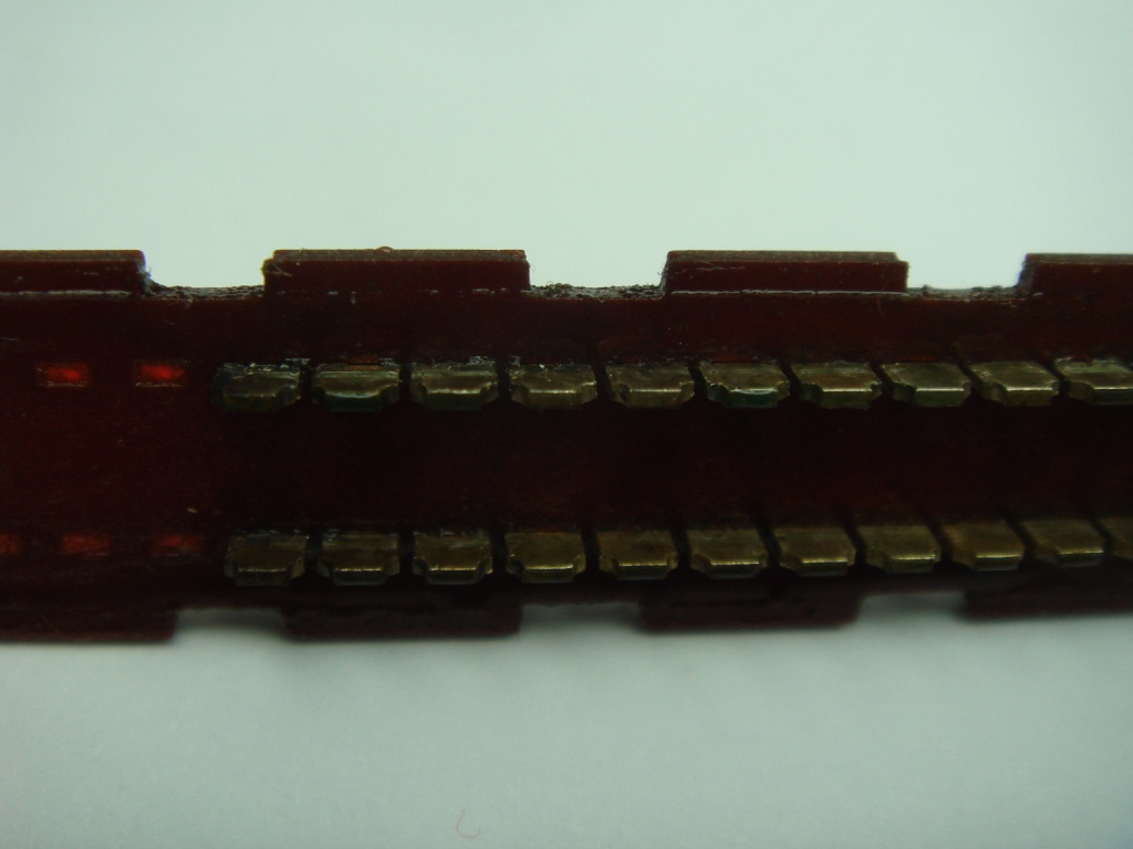

Que trouve-t-on à l'ouverture ?
Un vrai paquet de bouchons ! ....Pas étonnant que la valeur des contacts commutés était comprise entre 110 ohm et 140 ohm !! :cfou:

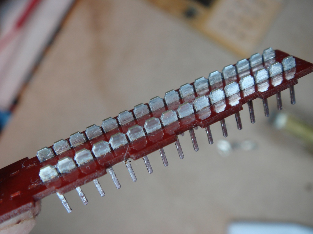

la barrette désoxydée :
La barrette nettoyée :
Les précieux et très fragiles cavaliers placés aux bons endroits :

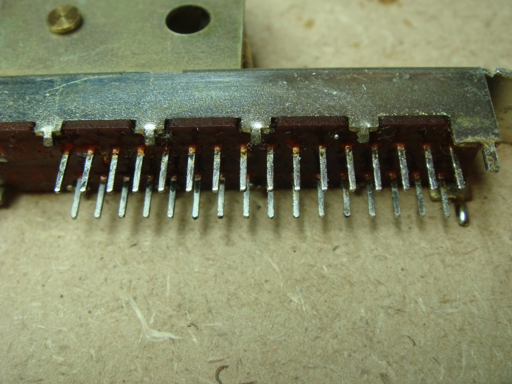

Commutateur remonté avec test des contacts commutés avec une valeur de 0,01 ohm ! plus de bouchons :mossieurpropre:
Il est reparti pour 20 ans ...

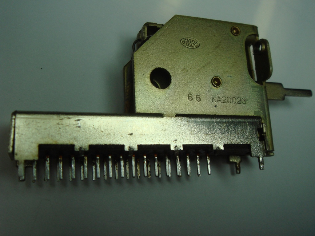

Ce n' est pas le connecteur de mon C-1 Frédéric
inspecteurClouseau
Messages : 1867
Enregistré le : dim. 29 juil. 2012 17:41
Re: Yamaha C-1
Message par inspecteurClouseau »
Oui , c'est celui d'un autre qui n'est malheureusement pas aussi beau dehors comme dedans !
