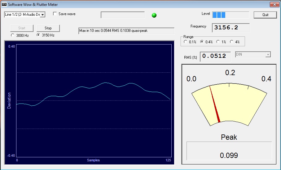

Réglé la vitesse qui était 50hz trop rapide , cad que j'affichais 3200 au lieu de 3150

le W&F , mais les galets sont encore bien crade la suite , à suivre ....

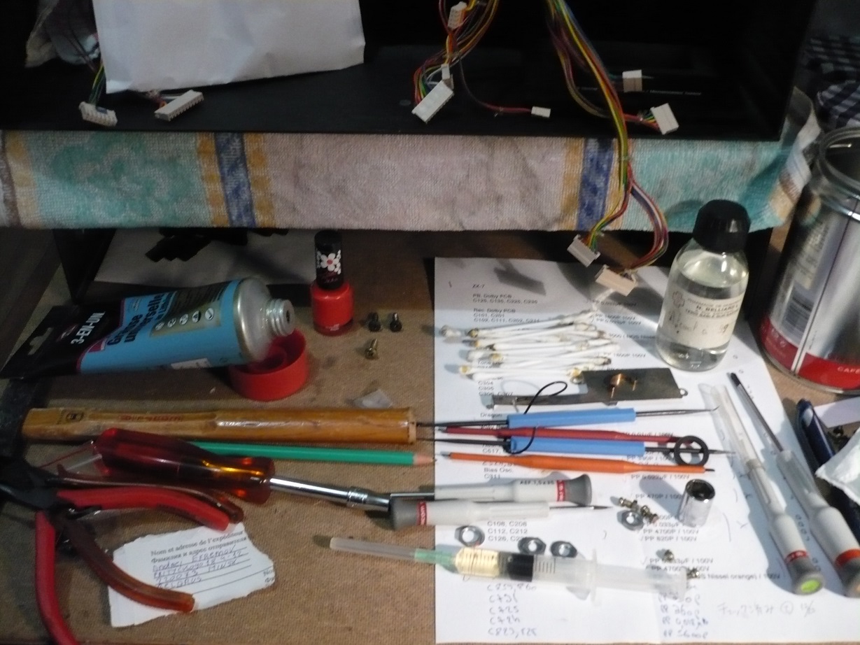

les bistouris et autres outils nécessaire aux nettoyages de la mécanique

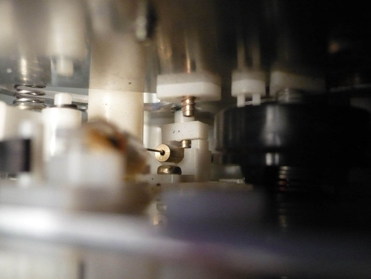

la mécanique entièrement nettoyée dégraissée , regraissée , huilée en attente "d'usinage" de l’équerre pour la trappe d'éjection
restera à remonté et testé ...

je savais pas que tu te mettais du rouge à ongle

mécanique remontée , test pleurage :

j'avais oublié de mettre une photo avec le renfort pour la chevillette d'éjection de la porte

avec un renfort pareil, plus de soucis.
c'est un bout d'aluminium que tu a plié à l'étaux?
