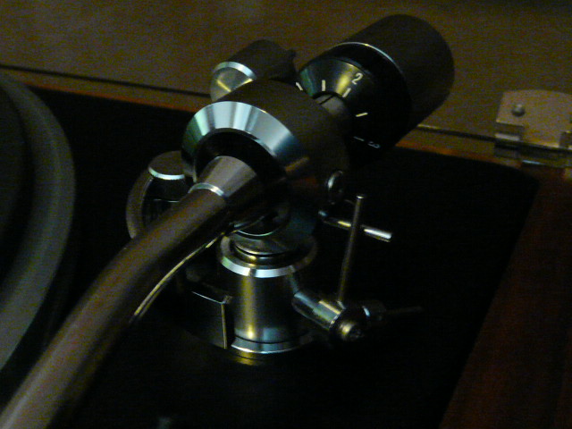

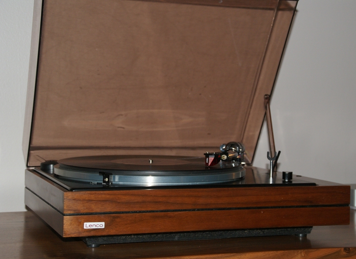

Et voici la dernière arrivée de la famille "occupy my lounge"
Bras Lenco 1.JPG (103.13 Kio) Vu 7209 fois
Bras Lenco 2.JPG (99.41 Kio) Vu 7209 fois
Bras Lenco 3.JPG (102.72 Kio) Vu 7209 fois
documento trovato su internet
Platine uniquement en mode manuel.
Elle fonctionne parfaitement, il n'y a aucun bruit de mécanisme ou de "ronflette"
J'ai été étonné de la rapidité de l'arrêt du plateau.
Actuellement équipée d'une Ortofon Red que je trouve bien plus vivante que la Grado Gold montée sur ma Dual 1219.
Cette platine est destinée à recevoir une cellule MC, L'Ortofon Red sera montée sur la Dual car maintenant que j'ai un point de comparaison, mon évaluation de la Grado est passé de fine et neutre à fine et terne... :/
De plus je n'ai plus besoin avec l'Ortofon de monter sensiblement le potentiomètre de volume pour une écoute expressive.
:jap:
