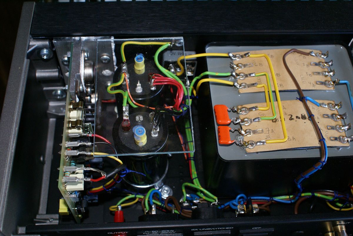

je pense avoir trouvé pour les 4 pièces entourées en rouge, ça serait des transistors de puissance ?

et faut-il les changer tous les quatre pour avoir les mêmes ?

:helloman:floderennes a écrit :et faut-il les changer tous les quatre pour avoir les mêmes ?
En règle générale, il faut changer les quatre, pour ainsi avoir exactement les mêmes caractéristiques. Eviter d'en mettre des neufs avec des vieux.

Si tu veux pas prendre de bourres sur les condos tu fais comme j ai fait sur celui de ma fille...et déposable en plus ....penser aux condos sur le secondaire

je ne pige pas ton truc... vous me faites peur avec tout ça. je vais me contenter de commander les composants et je ferai avec quelqu'un qui s'y connait, en faisant un compte-rendu de vos conseils.
tu avais mis quoi comme condos ? (les gros) car je ne sais toujours pas où prendre sachant que j'aimerai qu'ils fassent le même diamètre pour se fixer sans soucis.

:helloman: Les BDY 77 sur le schéma ci dessus mais les 3442 vont bien aussi pour le remplacement (sauf la version Mexico de Motorola)
Pour les condos sur le mien ce sont ceux de Farnell
