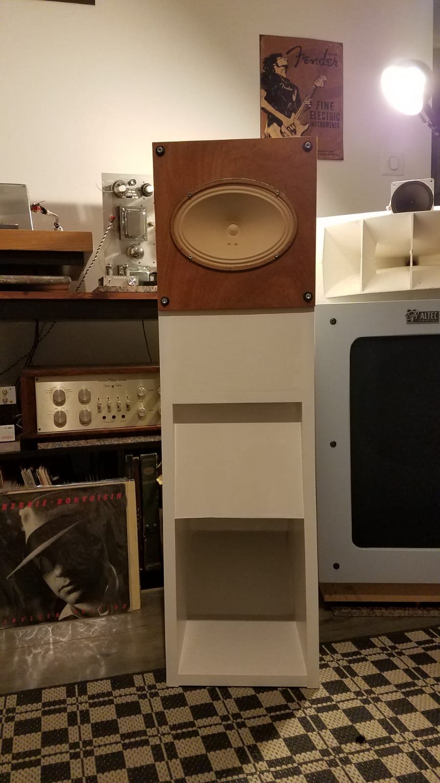

La suite de Valere je ne sais pas. Mais pour ma part j'ai récupéré ces hps il y a un an dans un meuble Ribet-Desjardins que je n'ai pas eu le courage de restaurer. Je n'ai gardé que ces large-bandes les transfos et les tubes.
Grâce à Georges j'avais des caisses tqwt qu'il fallait adapter et donner un coup de jeune.
Le résultat est plus qu'honorable. Je suis étonné du rendement.
Très belle définition, justesse et dynamique. La caisse permet de descendre. Et j'ai pas de frustration sur le haut.
Suffisant pour de petits ensembles acoustiques et terriblement agréable.
Merci à Raoul pour les conseils.

Sympa Damien
Une question que je me pose. Les HPs elliptiques ont disparus. Quel était l’avantage de ce format?

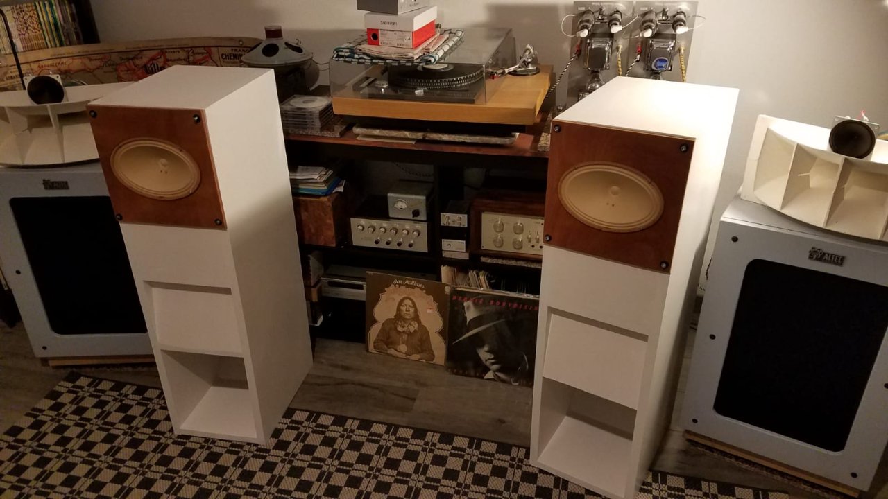

Regarde les 811 sur la photo de damien. Pourquoi sont ils disposés horizontalement ?Une question que je me pose. Les HPs elliptiques ont disparus. Quel était l’avantage de ce format?

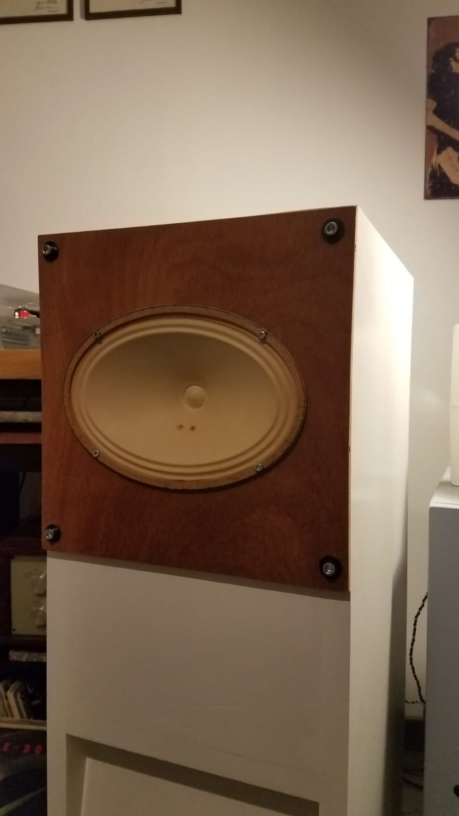

Je trouve tes enceintes superbes, peut être juste le marron de la plaque du hp qui tranche un peu avec le blanc ...

En effet ! Vert pomme avec des paillettes roses, ça marcherait mieux dans le bas-médium.Padawan a écrit : mar. 3 déc. 2019 12:09 Je trouve tes enceintes superbes, peut être juste le marron de la plaque du hp qui tranche un peu avec le blanc ...![]()

Oui je me faisais la même réflexion... Je pensais plutôt un coût de fabrication supérieur...6336A a écrit : mar. 3 déc. 2019 12:03 BonjourRegarde les 811 sur la photo de damien. Pourquoi sont ils disposés horizontalement ?Une question que je me pose. Les HPs elliptiques ont disparus. Quel était l’avantage de ce format?![]()
Merci. En fait la plaque du hp est brute, seulement deux passages d'huile de lin. J'aime bien ce contraste perso.Padawan a écrit : mar. 3 déc. 2019 12:09 Je trouve tes enceintes superbes, peut être juste le marron de la plaque du hp qui tranche un peu avec le blanc ...![]()
Et puis l'esthétique m'importe assez peu puisque l'intérêt de ces plaques est qu'elles soient amovibles afin de tester différents hps dans cette charge TQWT.
Ça remet un peu les oreilles en place le large bande.

Effectivement, pour changer de hp, c'est sûr que c'est pratique !!
Les caisses ressemblent un peu à celle qu'avait Fred pour ces Corals, non ? J'aime beaucoup en tout cas.

Ce n'était pas exactement le sens de ma question.Oui je me faisais la même réflexion... Je pensais plutôt un coût de fabrication supérieur...
Ce que je voulais dire, c'est que hp elliptique était sensé améliorer la directivité dans le plan horizontal, de part la forme de sa membrane. Revers de la médaille, directivité prononcée dans le plan vertical.
