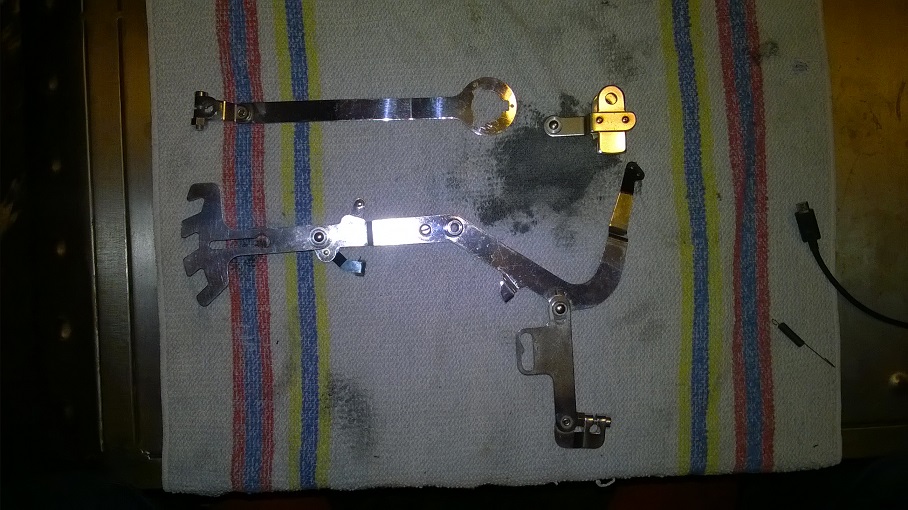

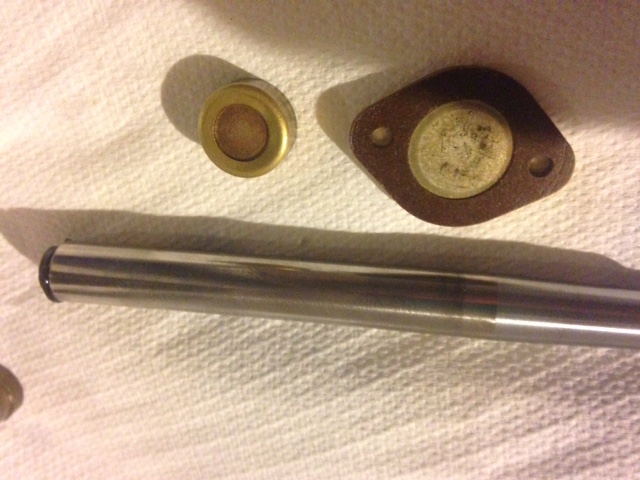

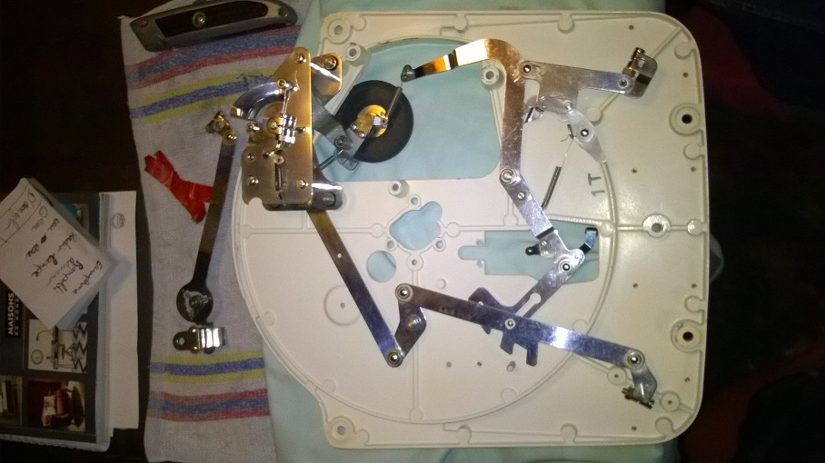

Il est fréquemment dit sur les sites anglophones que la tringlerie de la Garrard est plaqué au cadmium, un métal lourd et cancérigène. J'espère que tu t'es bien lavé les mains ensuite!
Question: as-tu remarqué que les anciens roulements du galet étaient ovalisés? Qu'est-ce que ça donne à l'écoute si tu as pu la mettre en oeuvre?
Bruno
Je ponce, donc j'essuie.

ovalisé ! non j'ai pas vérifié , en tout cas y a pas un poil de jeu avec les nouveaux
le cadnium même pas peur , y a que la kriptonite qui me fou les ch'tons
je pourrai pas l'écouter avant un bout de temps , je manque de temps en ce moment , et après la restauration de la mémère y a encore le socle a faire et mon pote ebeniste est parti bosser à trois cent bornes de chez moi , ça va etre beaucoup moins facile

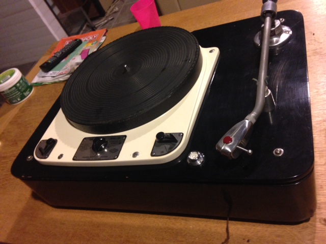

ça avance
j'ai eu quelque déboire avec un bruit dans le moteur , en fait j'osais pas serré assez fort , c'est sensible ces bestioles
ça avance

Très propre Sylvain! Bravo.
Le nouveau palier CTC avec le rouleau tient ses promesses jusque là?

c'est en train de se roder , je trouve le palier bruyant , mais je ne pense pas que ce soit le fond , plus les parois .
l'ancien fond est HS , je vais essayer de la réparer pour voir si ça change

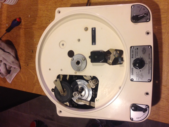

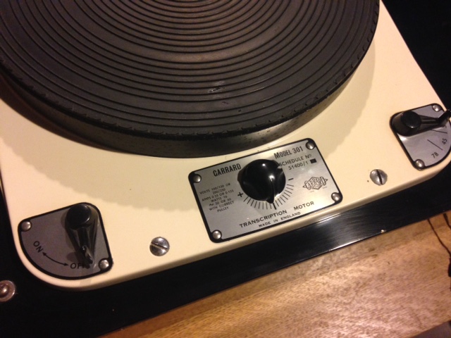

Je viens présenté ma belle qui va rejoindre l'oracle et la Sparta, une garrard 301 "grease" (version graisse) qui doit correspondre à la 2eme version des nombreuses versions de 301.
Apres un bon nettoyage, ça a quand même de la gueule!
Malgré l'épaisseur de poussière qui laisse présager d'une longue période d'inactivité, excellente surprise, la platine est comme neuve! L'ancien propriétaire a dû la bichonner, pas un poc, pas une rayure, quasiment aucune usure. Une fois debarassé de toute la vieille graisse, Pas de jeu dans les paliers, l'axe ne présente aucune marque. Juste un doute concernant l'absence le bille au fond du puit, est ce normal?
Je suis impressionné par l'état de conservation de cette mamie de 60ans (sans aucune chirurgie esthétique
). C'est beau, toute cette Mecanique ajustée aux petits oignons...

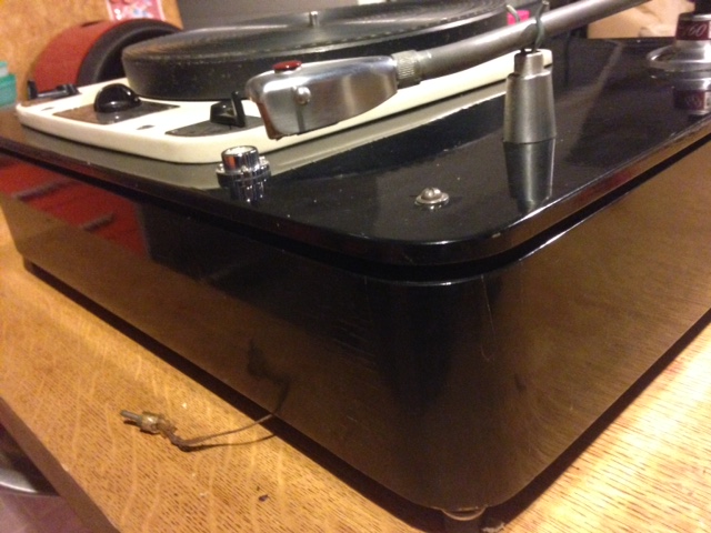

Le socle, dont le laquage noir est malheureusement craquelé, est très sympa et, s'il n'est peut être pas d'origine est réalisé suivant les spécifications et les éléments garrard (vis, ressorts, rondelles). Je pense le garder en améliorant la rigidité et en refaisant le laquage noir brillant.
Le bras est un rek o kut de 12" équipé d'une VR2 (mono)
