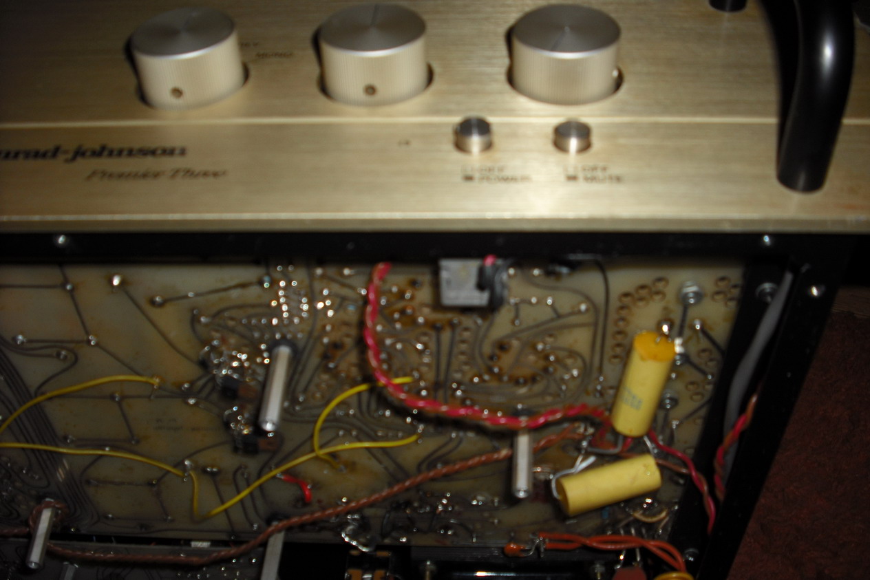

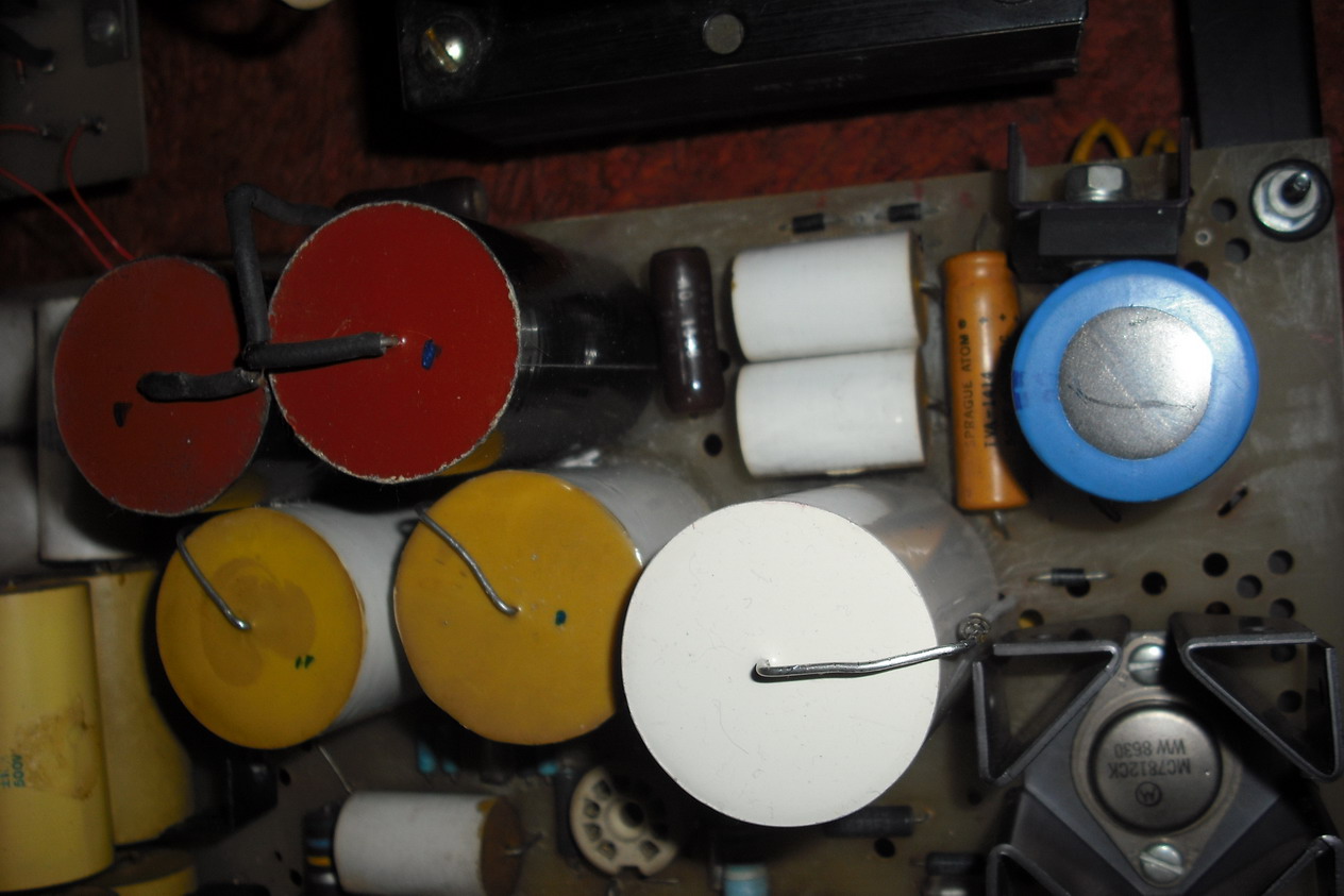

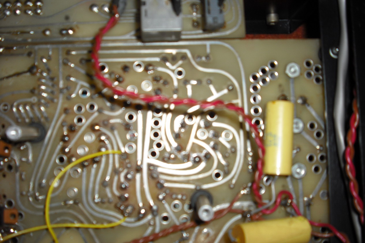

bonsoir à tous,
je poste quelque clichés des dégats...
je cherche un réparateur dans ma région (castres, toulouse, sud ouest) qui soit capable de me remettre en état ce premier three car malgré tout mes efforts il reste malheureusement en panne.
j'y arriverai peut etre seul mais je suis assez impatient et le vendeur est d'accord pour y mettre un peu du sien
en attendant j'epluche les schéma et les sites mais je n ai pas beaucoup de pistes actuellement.
a l'aide !
merci

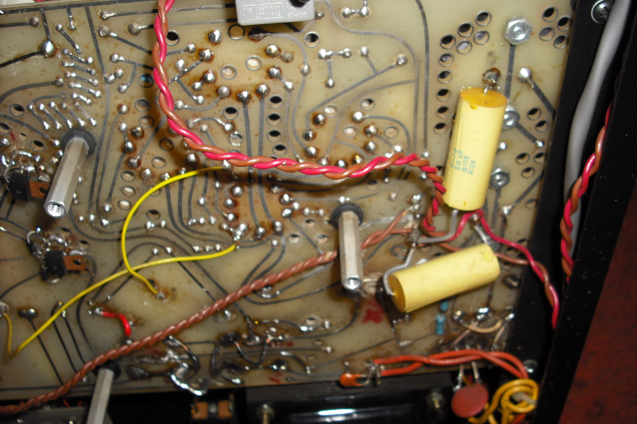

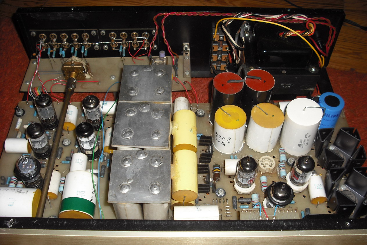

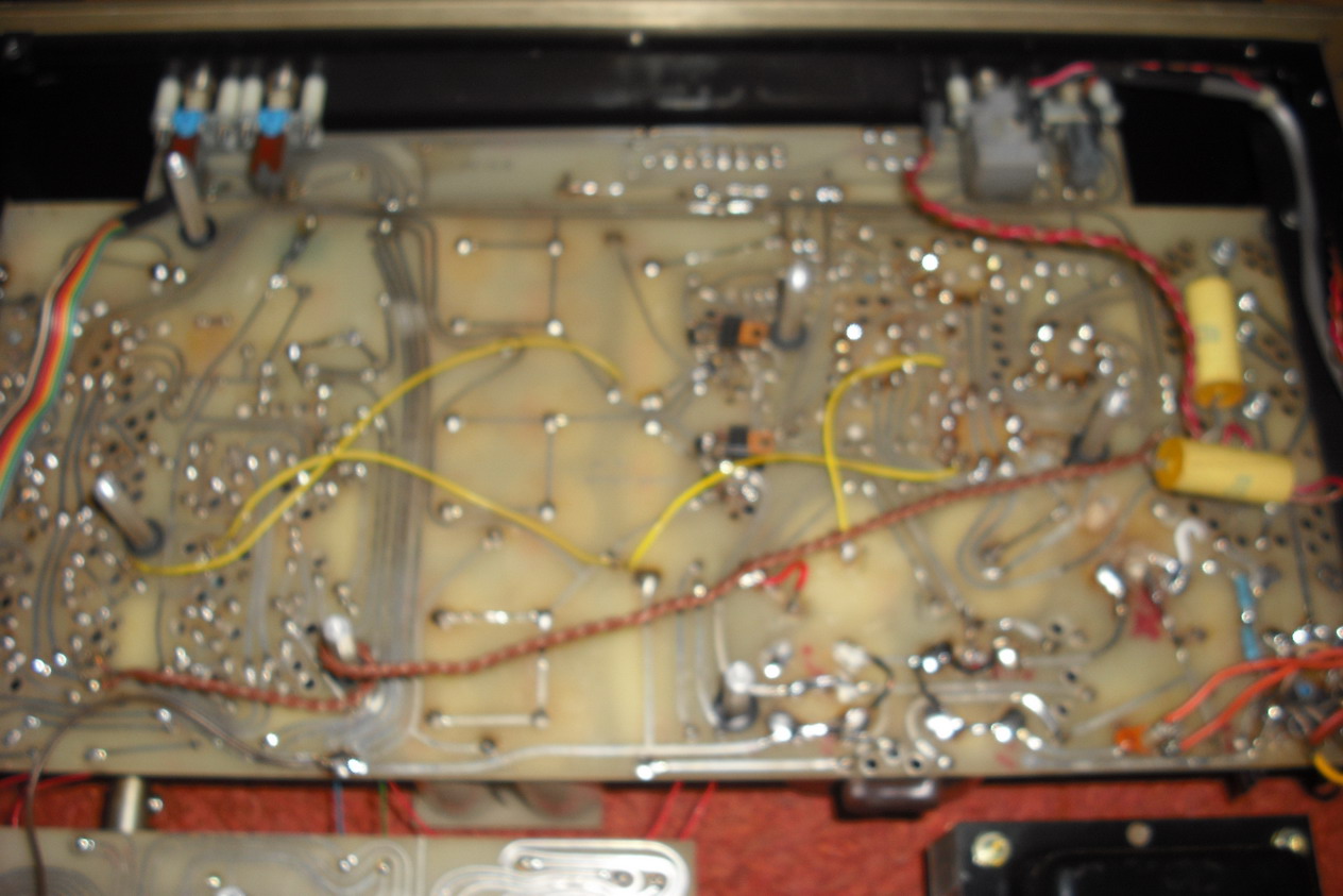

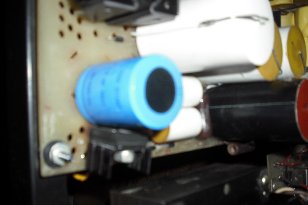

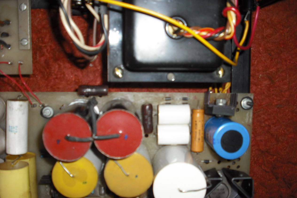

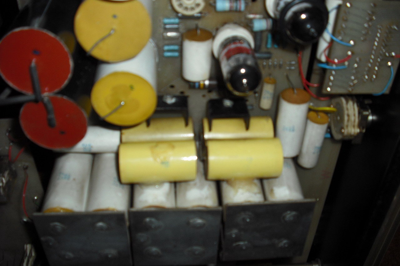

la suite...
si quelqu'un voit quelque chose qui l'interpelle et peux me faire avancer;
merci d'avance
