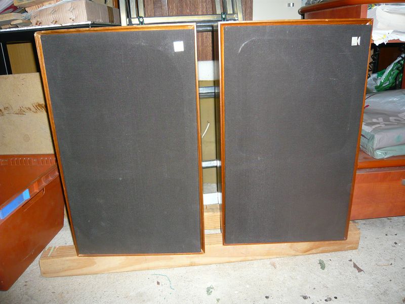

:helloman: A mon tour de rentrer dans le club So British des Kef Cadenza
Suite a une annonce au coin coin local me voila nanti de ces grosses dondons......
Bien sûr faudra investir dans la pâte à bois,le vernis ou cire......ces frais ont même étés pris en compte lors de la transaction

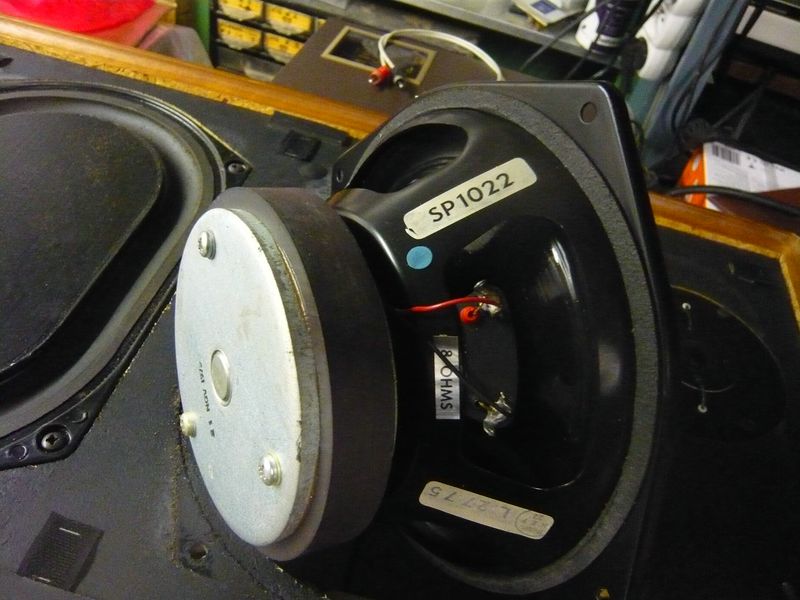

Le B200 version 1022 avec sa"petite" ferrite de 13cm ....quand même ! Daté de nov 1975.
Le passif SP1042 chassis alu, membrane en polystyrène ,ensemble très léger mais rigide,la raideur de la suspension calculée pour renforcer le B200 actif.

Ecoute rapide,rentrées fin d'aprés-midi : ça déménage très bas,le son est plein,riche,impressionnant.

En effet, un peu de travail sur la boiserie est à prévoir. Il faudra aussi compter le changement des Elcap sur les filtres
Je possède les Calinda, qui sont très proches en terme de conception. J'avais du faire moi aussi un gros travail sur les boiseries... Vu que ça doit être quasiment les mêmes placages, je te conseille une formule simple : poncer en douceur avec du grain fin, puis appliquer une couche d'huile de lin, le résultat est excellent

Bel achat, maintenant un peux de boulot en boiserie et hop elles seront comme neuve.
