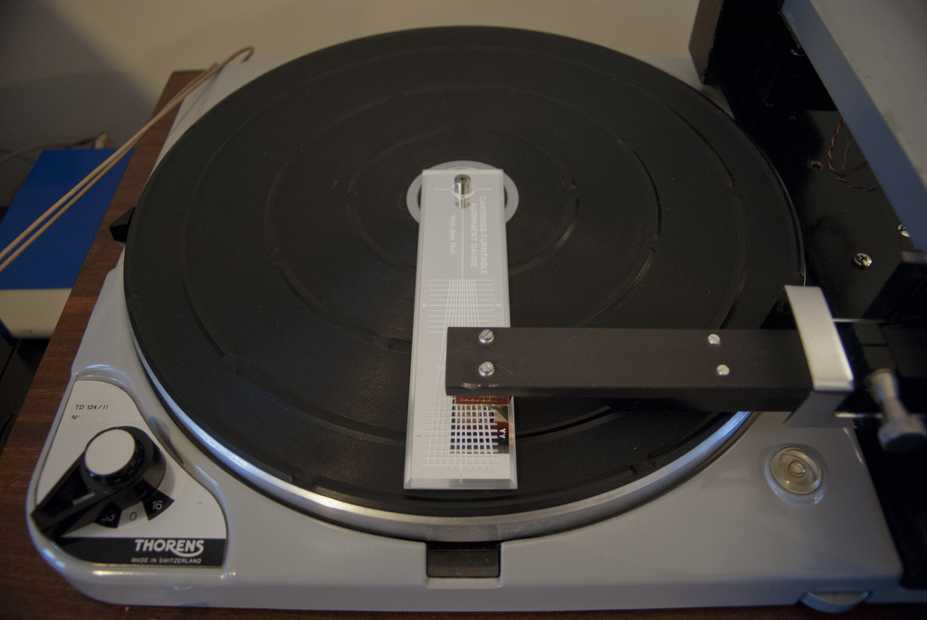

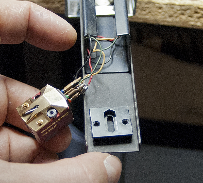

Aujourd'hui, paufinage de rabco !
Démontage de la cellule et mise en place de vis plus courtes.
J'en ai profité pour peser la visserie (0.8gr) et la cale (0.8gr également) pour vérifier la compliance.
Affinage du positionnement de la cellule par coulissage du support du bras.
Pas mal ...

Trop facile
vivement la suite!

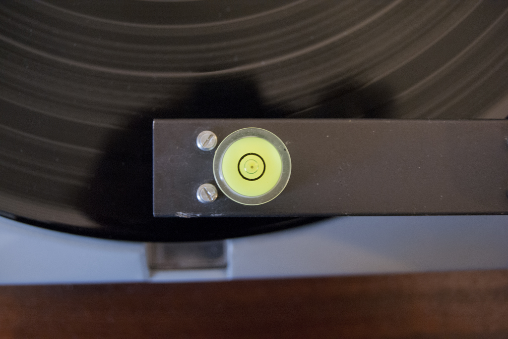

Super tes outils de réglage, j'aimerais en trouver de tel pour vérifier le réglage du bras RABCO sur ma H/K ST-7

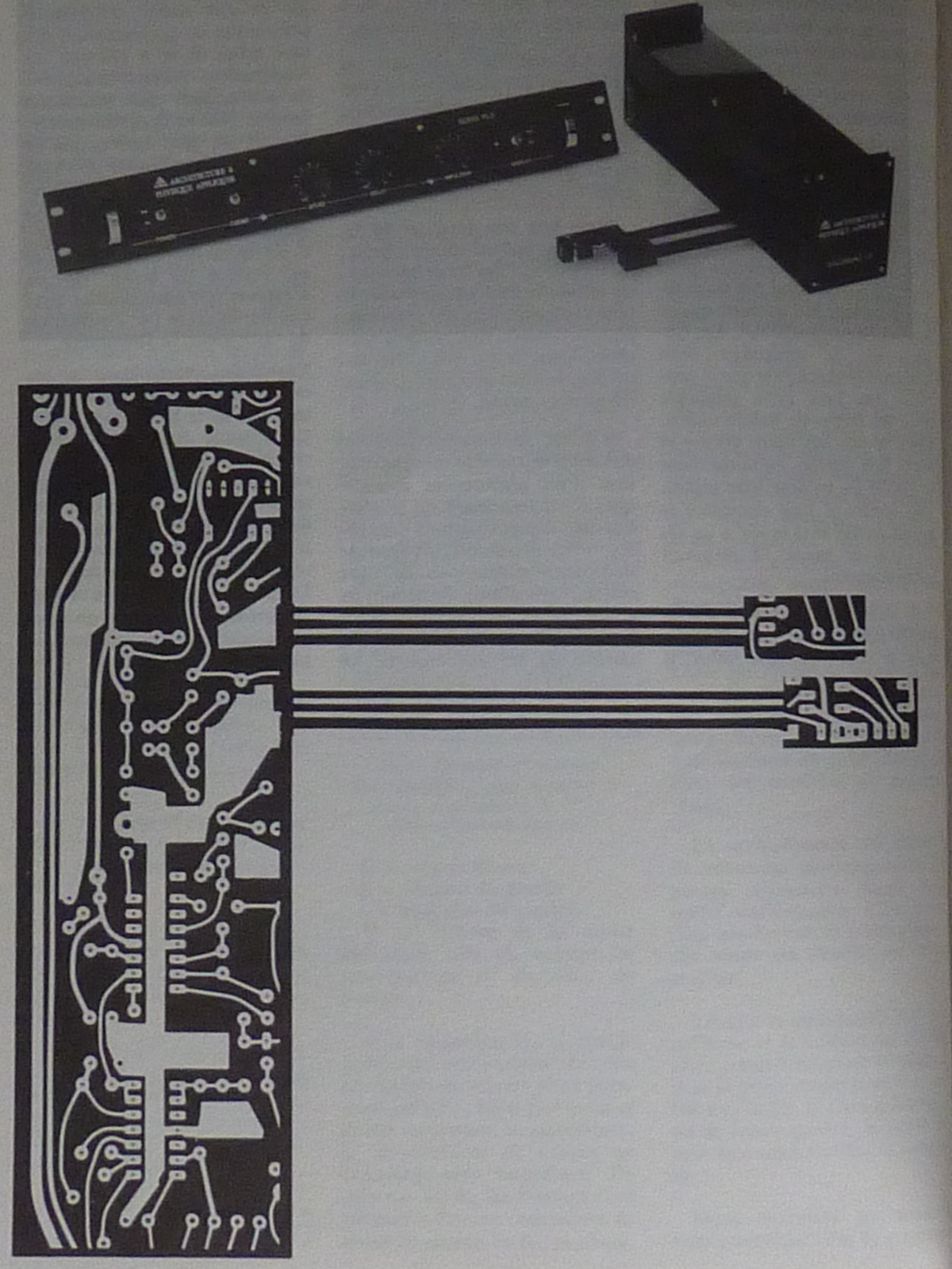

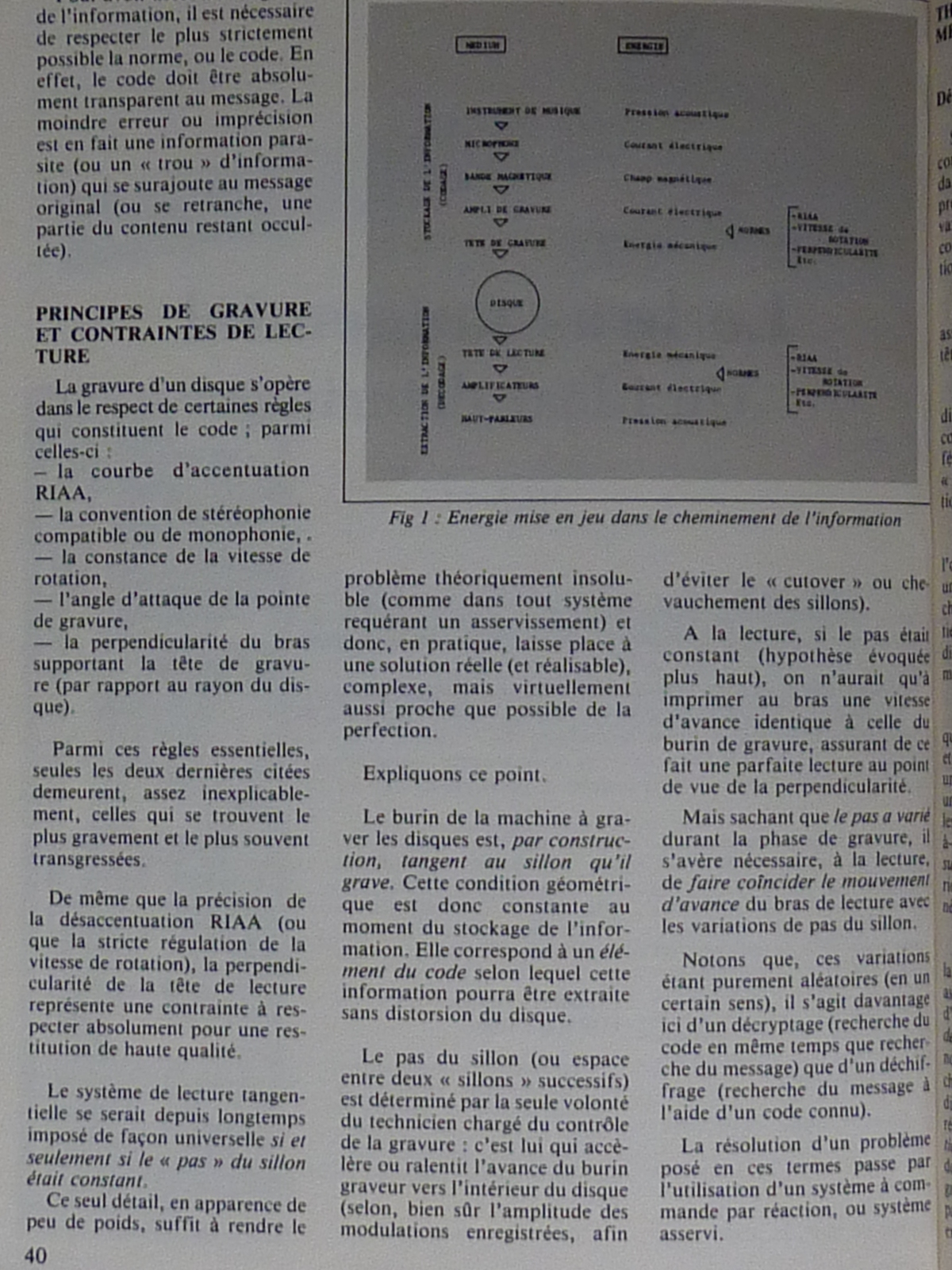

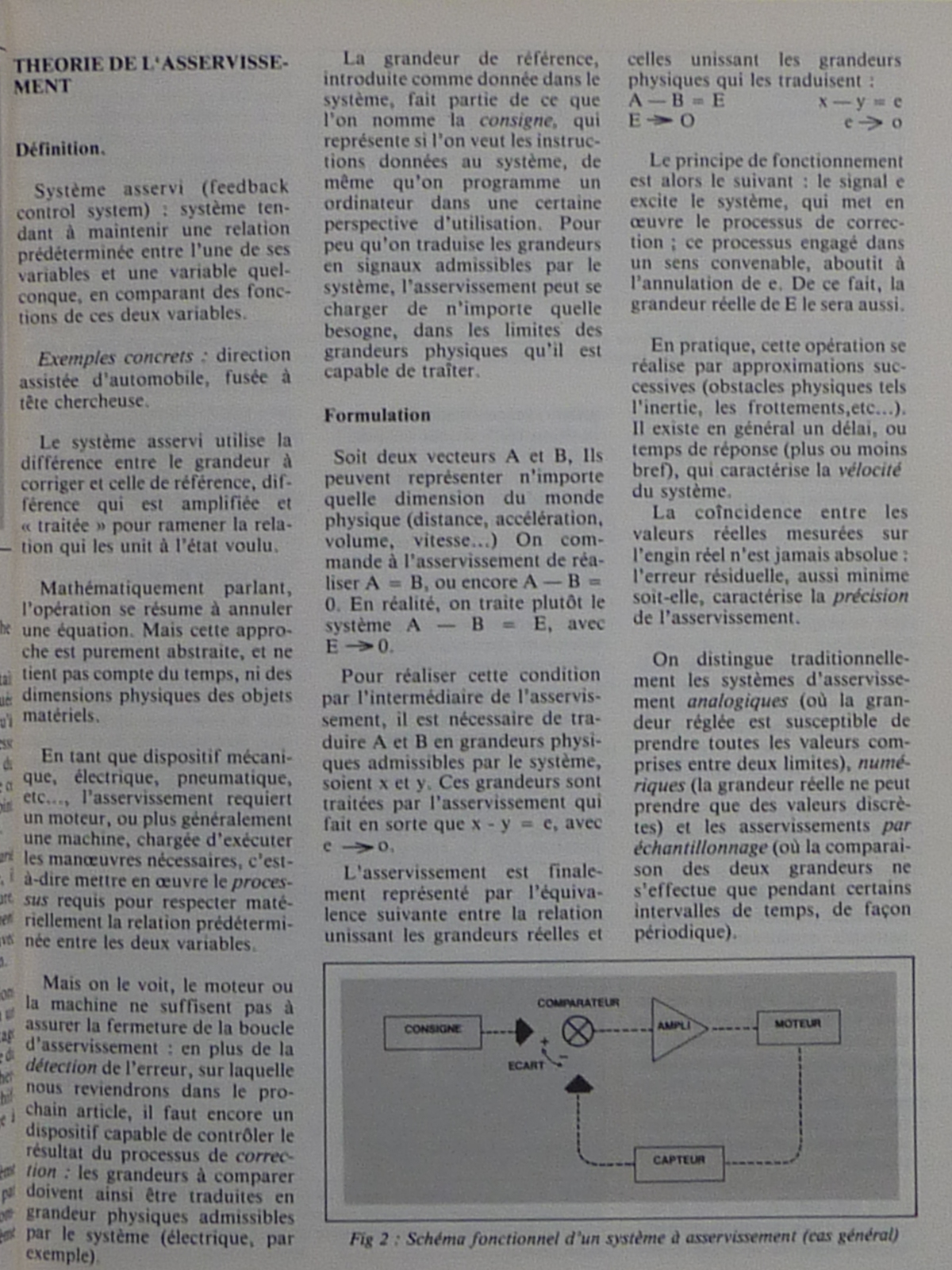

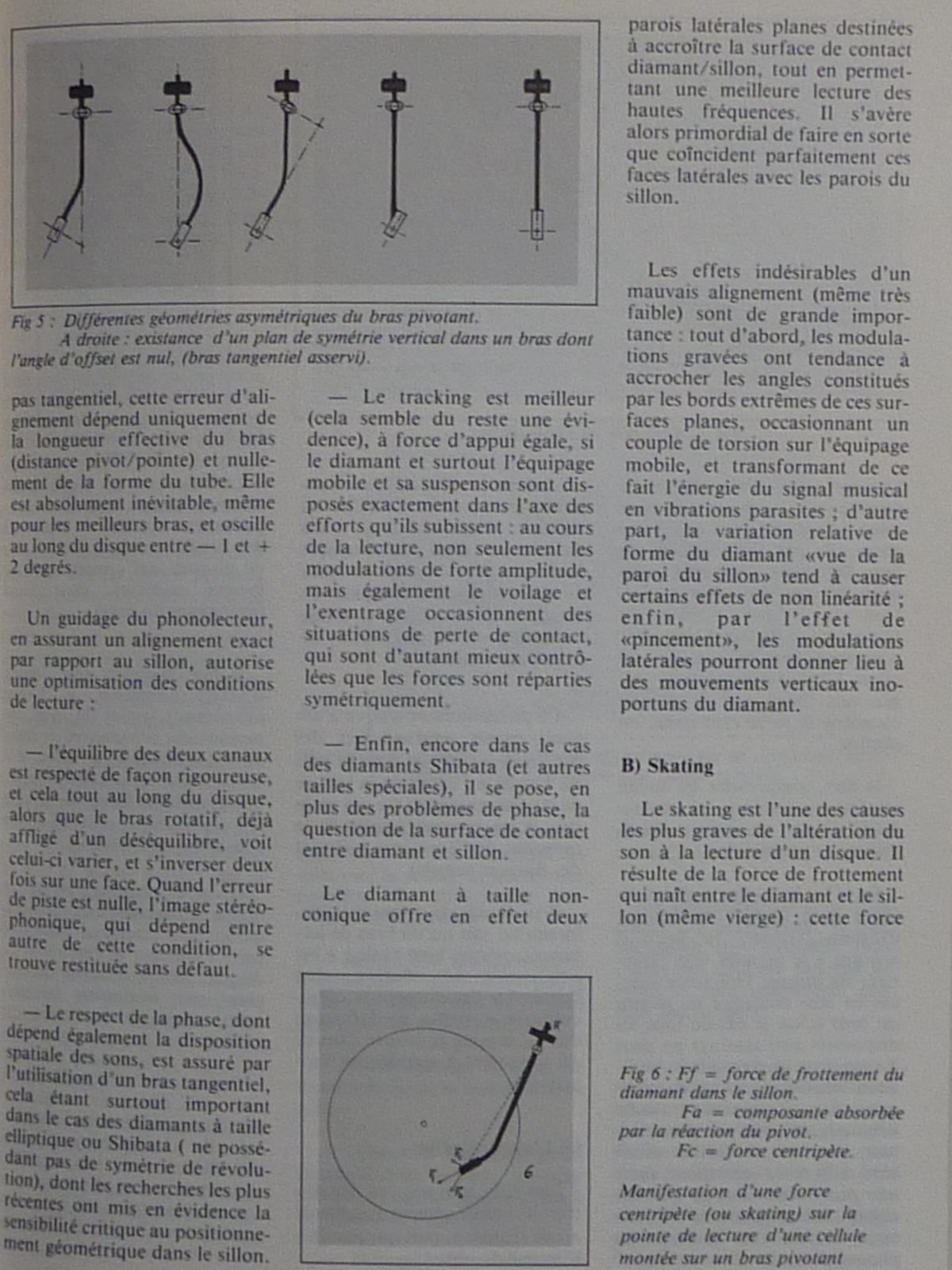

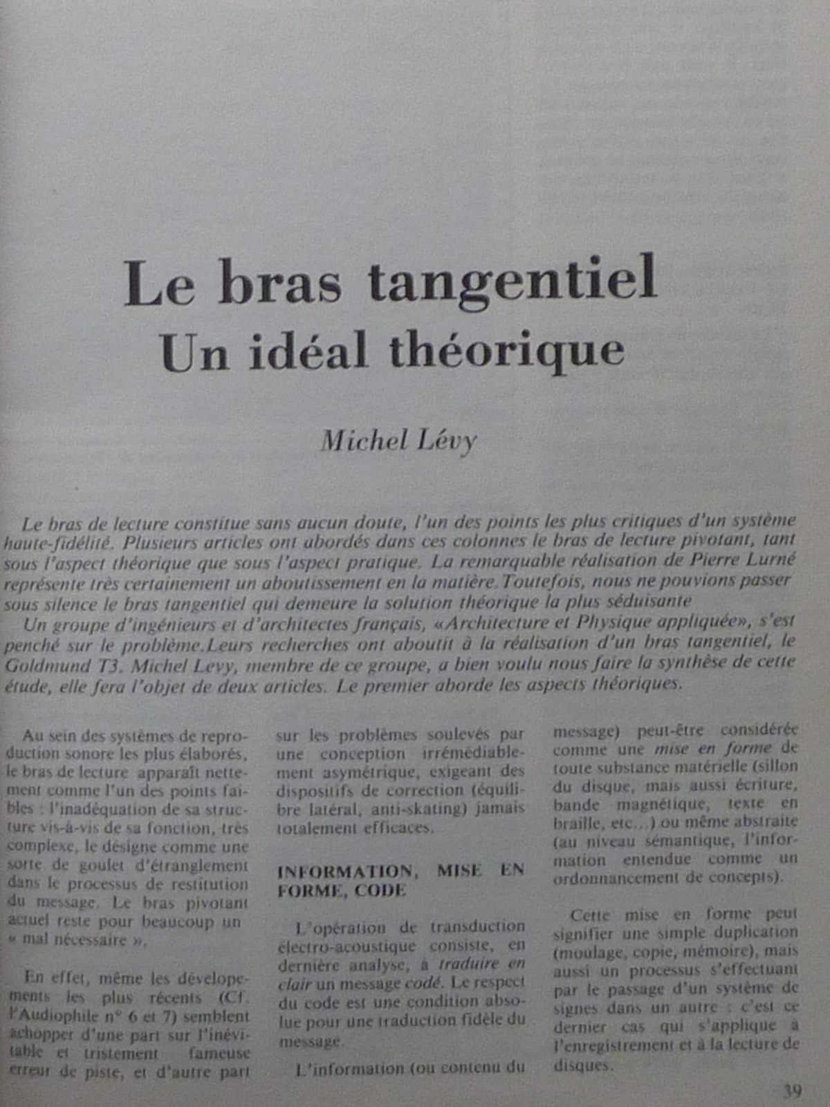

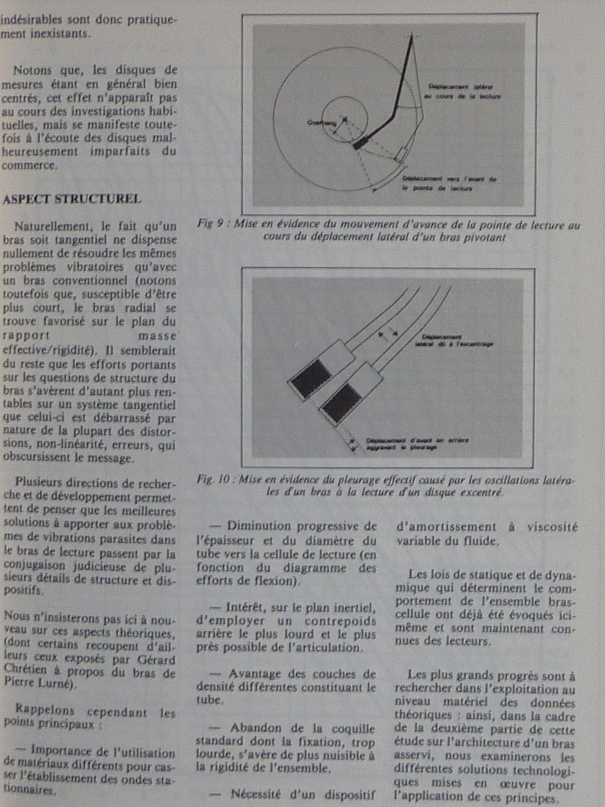

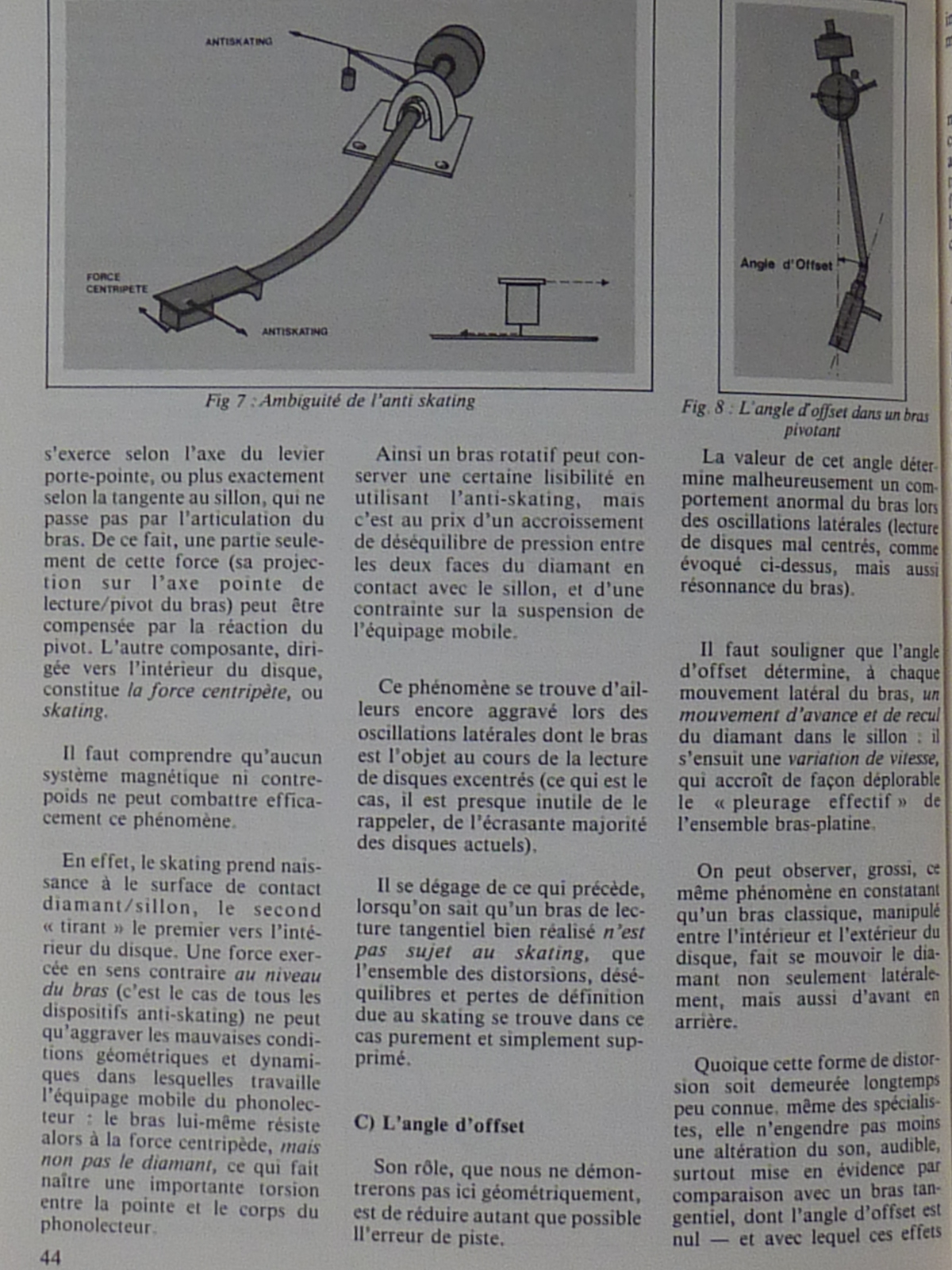

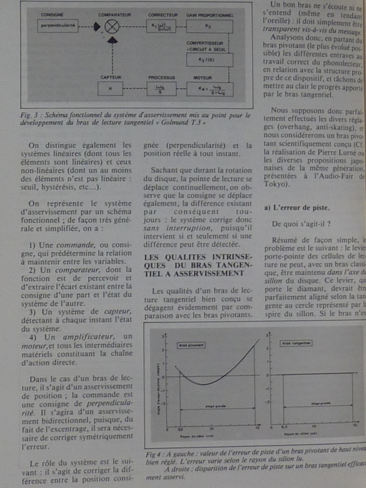

Une étude du successeur de ce bras, le Goldmund T3 et quelques considérations sur les problèmes de lecture soulevés par l' architecture des bras à pivots
