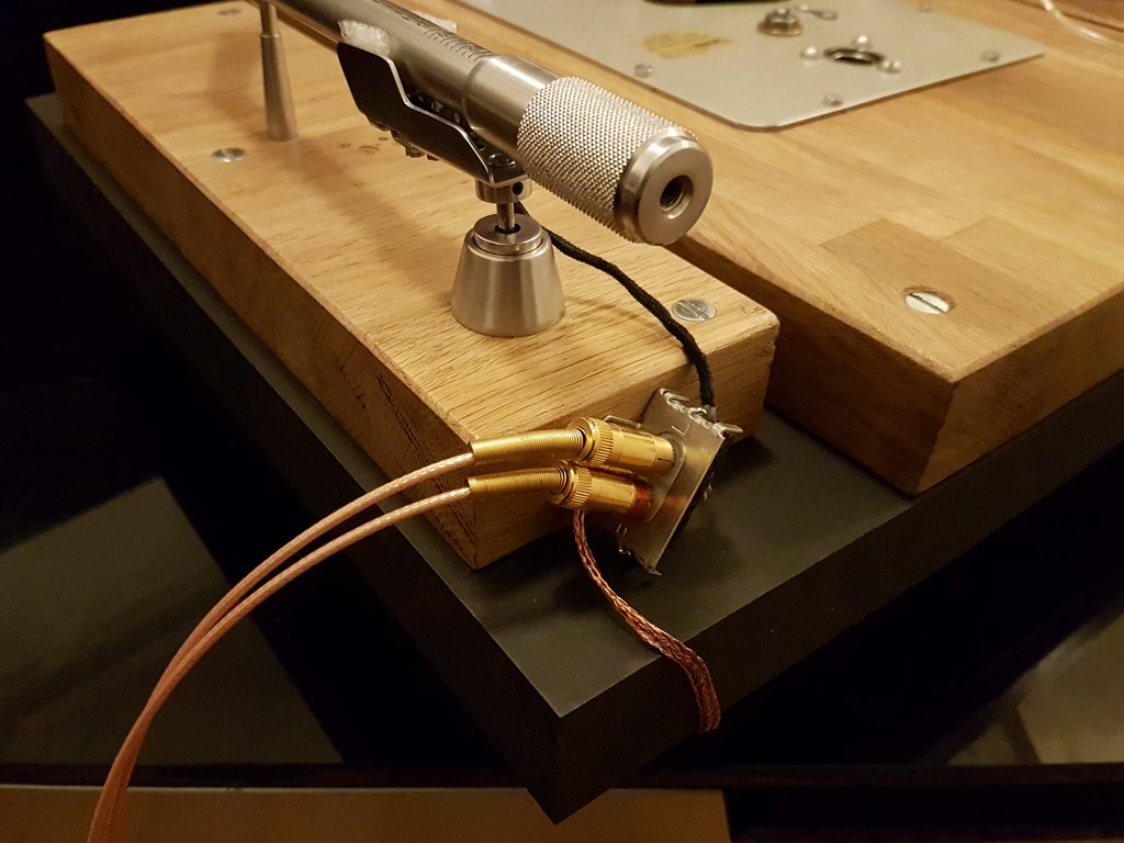

Ça se termine ! Les platines recevant les cinchs rca pour les bras ont été mises en place. Une simple pour l'Astatic, placée sous la platine, une double pour le bras Philips AG5400, placée à l'arrière sa planche de support. Cette dernière a été mise en position oblique pour ne pas gêner les mouvements du bras.
Un fil de masse (tresse en cuivre) parcours le fond afin de relier celles des bras et la "table tournante".

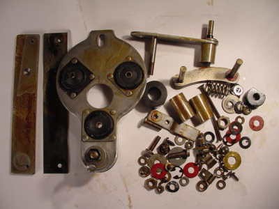

Autre découverte, il semblerait que ce soit normal que l'un des silentblocks du moteur soit différent ; c'est en tout cas ce que laisse à penser cette photo piochée sur le net.

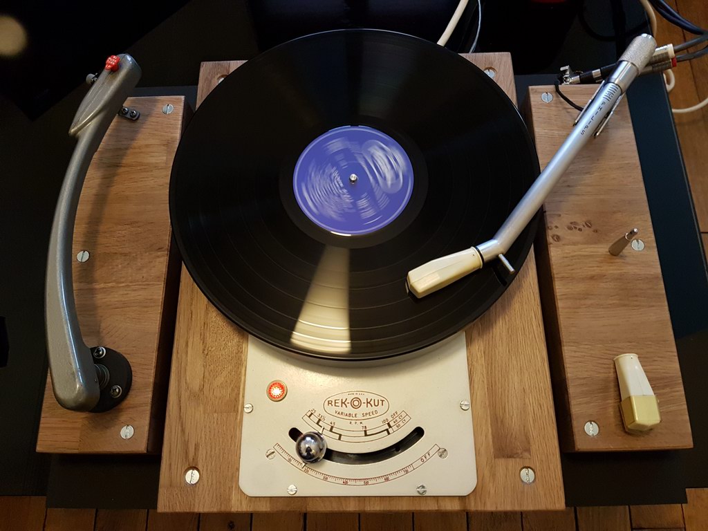

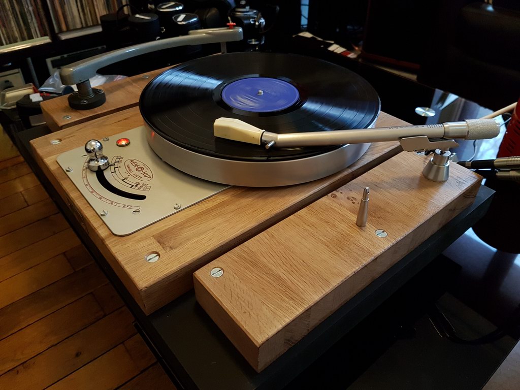

J'ai enfin lancé un disque sur la Rek-o-Kut. Une Philips AG3401installée sur le Philips AG5400, réglage de la force d'appui à 5 gr.
En préampli Dynaco PAS3, en ampli le ST70 en pseudo-triode et enfin en bout de câbles les B&W DM6.
Rek-O-Kut CVS-12_61.jpg (131.34 Kio) Vu 1992 fois
La platine est bruyante en fonctionnement ; je pense que je dois faire "resurfacer" le galet car le moteur est lui très silencieux. Malgré cela ça groove un max. Il y a de la présence, il y a de la matière et du grain ; tout ce que j'aime. :love:
De quoi mettre quelques "fessées" à bon nombre de platines et de cellules.
Je n'ai pas encore essayé le bras Astatic, je m'y colle de suite.
Rek-O-Kut CVS-12_60.jpg (140.75 Kio) Vu 1992 fois

Pour le silent bloc, c'est normal. De même que de mémoire la vis de fixation en rapport avec celui-ci es différente car elle peut s'ajuster pour la parfaite verticalité de l'axe

americanradios a écrit :Pour le silent bloc, c'est normal. De même que de mémoire la vis de fixation en rapport avec celui-ci es différente car elle peut s'ajuster pour la parfaite verticalité de l'axe.
Tout s'explique ! Merci Marc. :jap:
C'est donc aussi une piste de réglage pour rendre mon galet silencieux.
