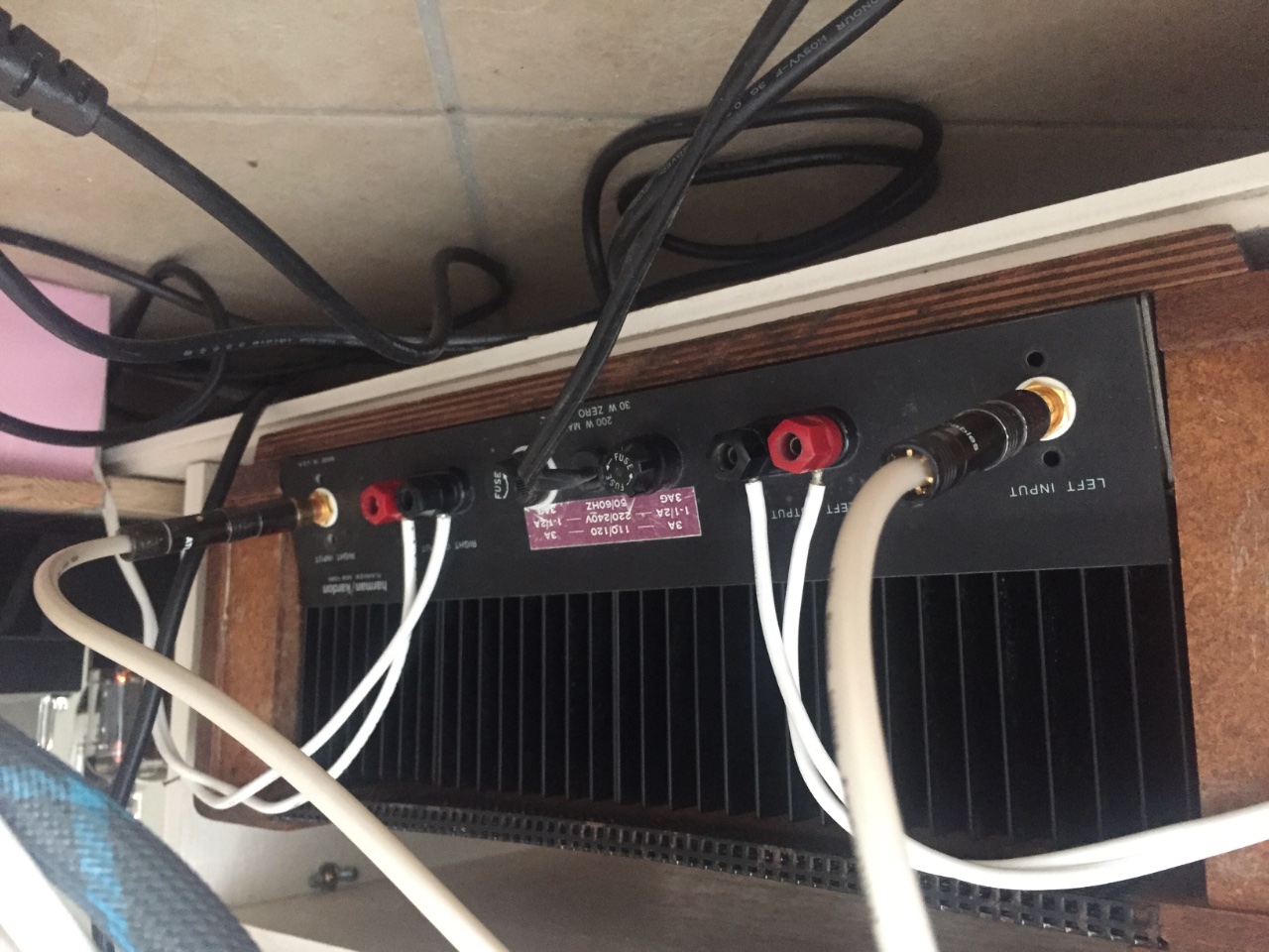

Il manquait une photo de cette version, qui n’en est pas vraiment une, juste une finition : la face devient le dos + joli coffret en bois.
Avec tout le soin (ou la quasi « refaisure totale ») que Thierry y a apporté, bienvenue à lui dans sa nouvelle demeure
