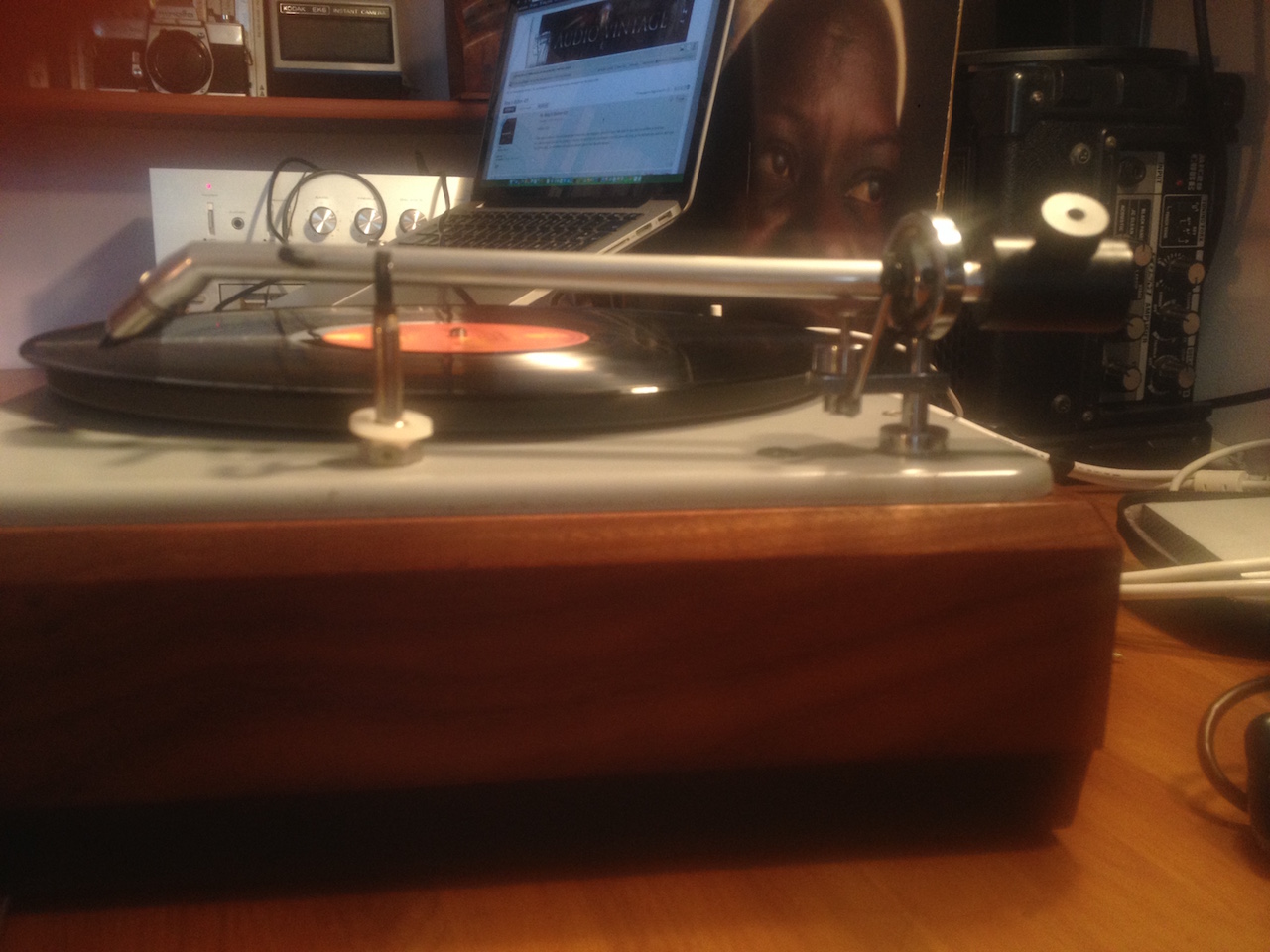

Re: Bang & Olufsen 42V
J'ai donc enlevé le ressors d'un seul côté, mis la bague noir à 0 rabattu au ras du pivot. J'ai joué avec le contrepoids le bras semble bien neutre c à d que ni il ne va ni vers le haut ni plonge vers le bas
voici une photo de cette opération est-ce que ça vous semble juste ?

- Messages : 61
- Enregistré le : jeu. 1 janv. 2015 16:49
- Localisation : Paris
en fait mon inquiétude viens de cette endroit. On voit bien que la tige qui supporte la fourche et le levier qui fait descendre le bras sur le vinyle a été manipulé plusieurs fois. Il y a différentes marques de serrage de la vis à différentes hauteurs. et ça j'imagine que ça a une incidence.

- chartz
- Messages : 3402
Tout bon, et pas d'inquiétude : c'est à régler pour que le diamant se relève de 5 mm environ au-dessus du disque. En position basse le dessous du bras doit être bien dégagé.
