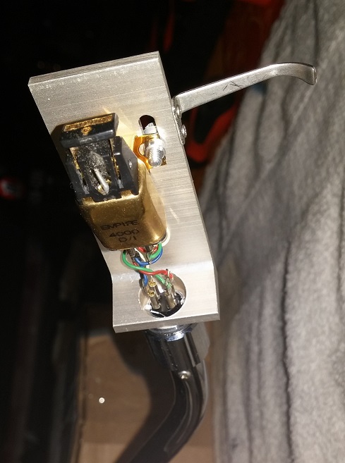

Effectivement il reste les 4 suspensions seules en caoutchouc et un seul pied sans la partie réglage, il faut que je trouve 4 pieds de remplacements...
Après vérification, la cellule est une Empire 4000 D/I :
