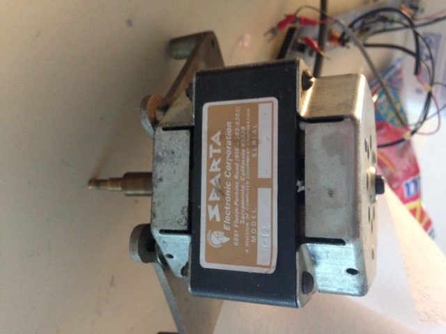

Le socle de ma Sparta n'est pas terminé mais cela ne m'empêche pas de la tester. C'est vraiment une superbe platine très bien construite. Le moteur est très silencieux, par contre, j'ai un problème de rumble désagréable. Comme j'ai 3 platines démontées, j'ai pu tester en changeant plateaux et galets. J'en suis venu à la conclusion que ça venait des galets (les 3 ont une zone bruyante sûrement due à une déformation des galets). As tu eut ce problème? Aurais tu une solution?

Faire refaire la surface du galet. Le galet est en contact direct avec le moteur et le plateau, c,est lui qui gère la plupart des vibrations, donc il est impératif qu'il soit en bon état, c'est à dire mou et non-déformé.
J'ai les coordonnées de deux ateliers aux États-Unis si ça t'intéresse, sinon cela doit être possible d'en trouver en Europe. Contact Bubu par MP, c'est le gourou des ces tables Broadcast, il te dira tout ce qu'il faut faire.

Bonsoir Petiloup :hello:
Effectivement tout pareil comme SidSmith .
Souvient toi de ce que je t'avais dit ;) :
Pense à bien nettoyer, à l’alcool à brûler par exemple, l'interieur du plateau, sur la bande de roulement du galet.
Avec le temps, il se forme un dépôt qui peut créer du rumble et autres bruits de roulement. Un fois propre, c'est nickel silencieux. :cheer:
Sur la mienne 90 % du rumble a disparu dés que j'ai nettoyé, et du mieux possible, la zone périphérique extérieure du galet et surtout et aussi, la surface interne au plateau en contact du galet.
Mon galet étant quasi neuf il n'a pas nécessité à être remplacé ou resurfacé pour le moment.
Tout dépend de l’état structurel du tien. :spamafote:

Oui, j'ai bien suivi ton conseil mais meme Apres nettoyage à l'alcool à brûler, le rumble est toujours présent.
Les galets sont d'apparence en bon état mais ils sont durs et je pense qu'ils sont déformés car meme sans plateau, en poussant le galet contre l'axe moteur, on sent dès irrégularités.
