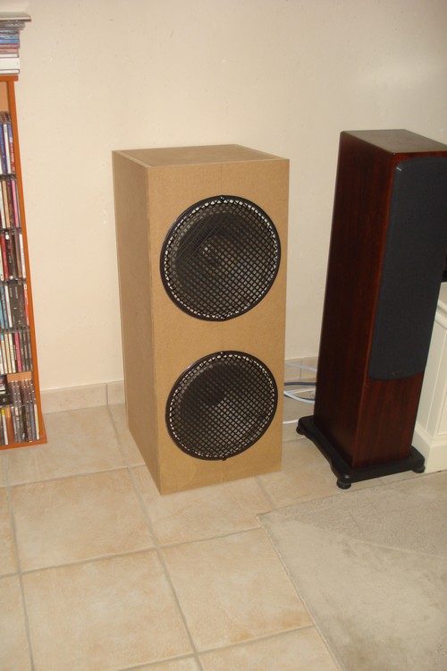

En attendant je vous présente les grilles flambantes neuves AB sound,(en métal laqué), de chez TLHP, excellent RQTP et anti-chat du voisin :dingue:
Grilles anti-Garfield.JPG (73.57 Kio) Vu 8216 fois
Mise à jour du 30/05/2016
Les grilles forcément masque un peu les aiguës mais le côté directif des cônes est un peu moins gênant du coup, l'ajout d'un tweeter devient un peu plus pertinent.

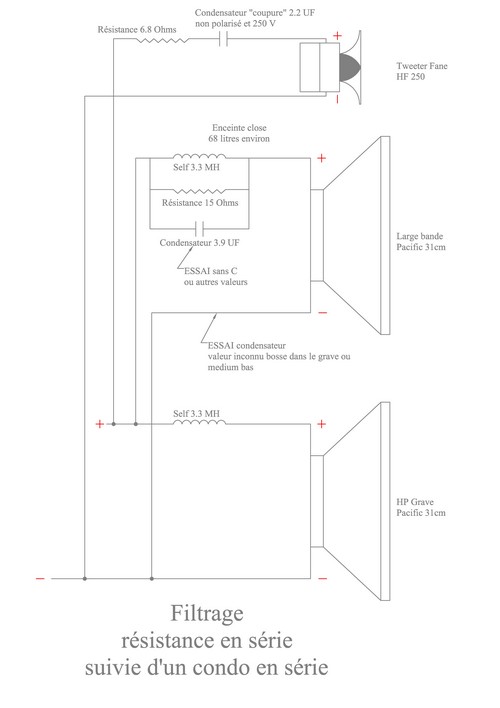

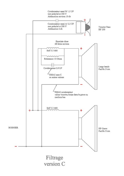

Premier choix:
je pars sur un filtrage le plus simple possible un condensateur qui fait la coupure et l’atténuation en même temps, monté en série sur le +, avant le tweeter.
J'ai pris modèle sur ce lien ou tout est très bien expliqué pour un non technicien:
http://www.astuces-pratiques.fr/high-te ... ndensateur
J’ai deux possibilité une atténuation à – 6 db (condo de 2.2 uf), soit 99 db pour 95 db théorique sur le large bande et basse.
ou si le Fane le permet –10 db pour un condo de 1.5uf, soit 95/96 db pour 95 théorique.
Filtrage Pacific version C.jpg (33.24 Kio) Vu 8078 fois

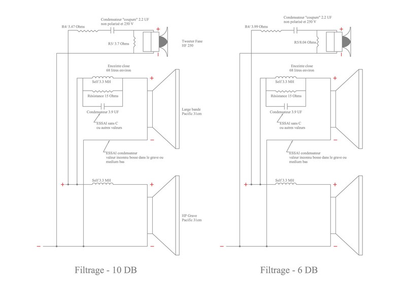

deuxième choix:
Filtre tweeter Fane HF 250 tout en série.jpg (34.75 Kio) Vu 8079 fois
Troisième choix
Filtres tweeter Fane HF 250 -6&-10db.jpg (47.58 Kio) Vu 8079 fois
Je pars sur la version tout en série résistance à 6.8 ohms et monter en ohms si trop d'aiguës et un condensateur +/- 2.2 uf.
Je ferai une comparaison avec la version C uniquement avec le condensateur.
Merci à toi F.H. de tes conseils pour qui veut faire du piano mais ne connais pas le solfège ;) .

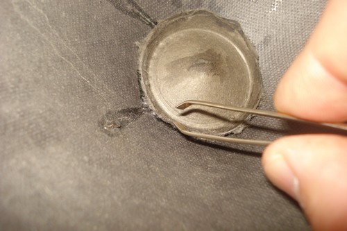

Après des écoutes comparative avec et sans les bi-cônes neuf sur différents type de musiques j'ai pris ma décision.
Je perds l'intégrité des HP d'origine mais ils sont vieux et ne sont plus fait pour envoyer du son à 50 mètres.
Avec ces nouveaux cônes papier de bien meilleur qualité que ceux d'origine même neuf. Le DIY va se bonifier. Il se bonifie déjà juste mis en provisoire...
Donc opération à cœur ouvert avec photos!
Il va falloir avoir le geste sûr et l'œil affûté. :danger:
"DO IT YOURSELF"!
Une grande première comment changer son bi-cône HS sur son large bande.
1-Le necessaire.JPG (66.64 Kio) Vu 8007 fois

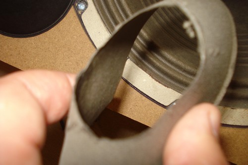

2-Enlèvement du papier jusqu'a la colle.JPG (54.08 Kio) Vu 8007 fois
Je découpe le papier je gratte jusqu'à la colle très dure je ne vais pas au delà.

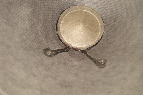

Il y a un grand danger à vouloir enlever le cache noyau, la colle d'origine a noyé les files du cône principal. Donc il est quasiment impossible de changer l'ensemble sans risquer de tout arracher.
3-Le papier est cuit par le temps.JPG (47.14 Kio) Vu 8007 fois

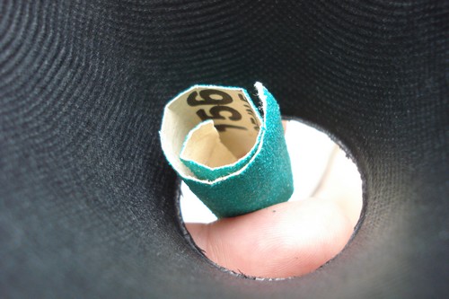

Découpe des fond de bi-cônes Plus difficile que prévu mais réussi quand même. Je suis moins content des découpes extérieure pas assez régulière. Aux ciseaux il faut avoir le coup de main.
11-Un petit coup de pinceau pour égaliser.JPG (59.01 Kio) Vu 8007 fois
Deux heures de séchage sont nécessaire, demain je dois pouvoir les écouter et surtout écouter la différence.

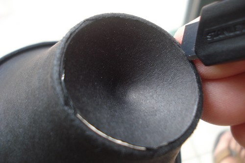

J'ai eu un souci la colle époxy à débordée sur le cache noyau. J'ai du passer un petit coup de pinceau pour égaliser.
j'espère ne pas avoir compromis la qualité du son sortant.
J'aurai du mettre la colle sur les bords extérieur du bi-cône et pas sur le pourtour du cache noyau... :mur:
Le centrage n'a posé aucun souci et ce fait facilement à l'œil.
Je remercie Michel Fertin pour ses judicieux conseils de mise en œuvre, dans la cible! Demain je passe mes disques préférés! :miam:
