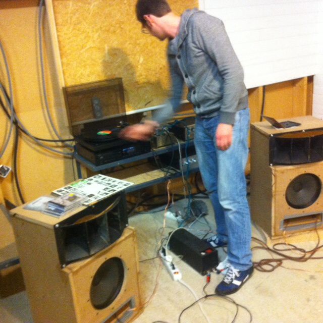

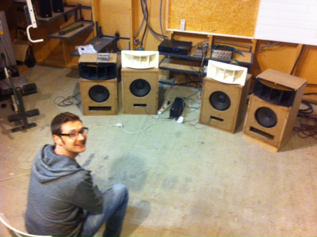

Encore une soirée très enrichissante avec Damien mais cette fois ci, après quelques interventions minimes sur les caisses, l essais tant attendu des 2 paires d'enceintes qui ne demandent qu' à faire revivre leurs entrailles d'un autre siècle. Après un essais assez impressionnant des enceintes "tout Altec" de Damien (bluffant pour un premier essais!!), mes répliques Harmon Balade, malgré un son augurant des qualités certaines, se sont montrés en retrait au niveau du grave(les pavillons sont identiques), avec sûrement un travail important sur les évents. Mais néanmoins, nous sommes très satisfaits de cette première écoute. Vivement la semaine prochaine!!!

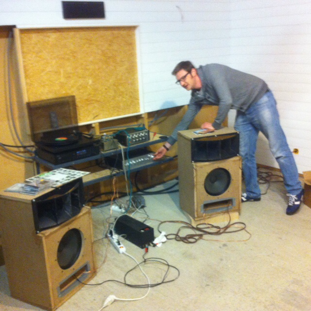

On dirait un petit SF-700 Pioneer derrière .... est-il utilisé ?
- Petitloup54
- Messages : 1569
- Localisation : nancy
Re: DIY autour du tandem Altec 806A-H811B
Oui, Damien avait emmener le sien pour faire les essais en filtrage actif car pour l'instant , il me manque un des 4 condensateurs commandés pour refaire les filtres seeburg. (égarés par la poste donc renvoi!)

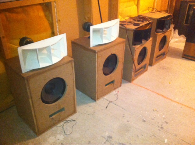

Je me permets quelques conseils pour la prochaine écoute. Ceci concerne surtout la "total Altec" :
- les caisses contenant les boomers sont //. Pas de pincements, cela peut éviter quelques fréquences hautes atténuées si angle d''écoute à 30 degrés. Elles sont peu écartées. J'ai souvent eu tendance à trop les distancer.
- les pavillons doivent être fortement pincés. On doit "voir" la troisième "cellule", celle à l'extérieur. Et pas qu'un peu : Essayer de mettre le trou d'entrée au centre de la "cellule". Tout cela en gardant le moteur dans l'axe du boomer.
- tenter d'aligner les centres d'émission des HPs. Je vous conseille de tenter d'aligner le premier tiers du cône du boomer avec le premier tiers du pavillon (perso, je suis sur la bobine du moteur mais je pense essayer bientôt le premier tiers du pavillon).
- une fois tout cela essayé, faire des écoutes en inversant ou non la polarité aux bornes de la bobine des moteurs. L'inversion devrait donner de meilleurs résultats si filtrage à 12db.
- dernière étape passer aux triodes...
N'hésitez-pas si cela n'est pas clair. Un exemple probablement plus parlant :

Oui Jean le SF700 est utilisé. Il permet plus de réglage que le SAE. Sauf pour la fréquence de coupure qui est à 1000Hz durant nos essais.
Merci Valere pour tes conseils. Tu résumes tout ce que j'ai lu dans ton post sur tes enceintes ALTEC. C'est pour cette raison que les Harmo Ballade ne me plaisaient pas : l'impossibilité de jouer sur la position du pavillon. La difficulté étant de faire tenir le pavillon si en avant de la caisse...
Nous avons essayé différentes chose mais pas de changer la polarité aux bornes des compressions. A essayer.
