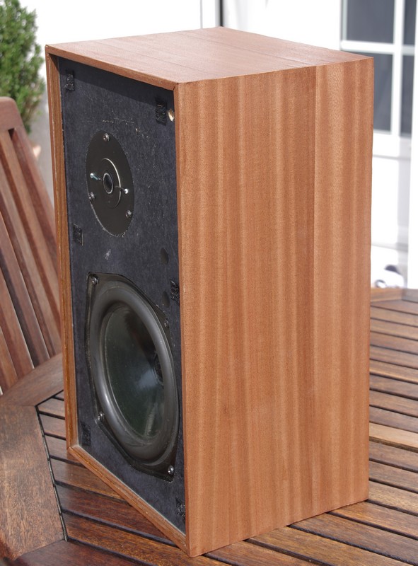

Et voici mes KEF Chorale avec placage neuf. J'aurais préféré du chêne pour faire plaisir à Edith mais il y en avait plus. Du coup je me suis rabattu sur de l'acajou.
Placage avec colle au verso, à fixer au fer à repasser. Pas facile, ça cloque parfois, il faut surtout bien lisser pour que ça tienne. Pour les prochaines j'expérimenterai le placage autocollant.
Filtre refait, ces petites enceintes marchent vraiment bien, c'est vivant, bien équilibré et pas agressif du tout. :cheer:
KEF CHORALE.jpg (216.27 Kio) Vu 17892 fois
KEF CHORALE 1.jpg (170.69 Kio) Vu 17892 fois
C'est pas du travail de pro mais ça se tient, et puis c'est plus joli que cet affreux vinyle...

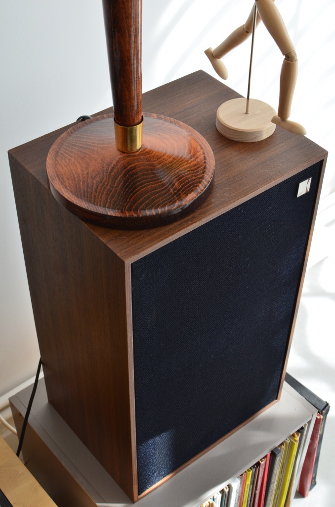

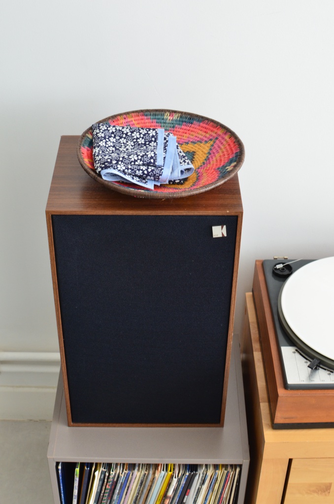

voici les miennes, fraîchement arrivées (vente annuelle Emmaus)!
Avec svp des numéros qui se suivent, le 11885 et 11886.
Savez-vous ce que la Kef Chorale/Caprice vaut en termes de qualité du restitution comparé à du Ditton ou Cabasse (même gabarits) sur du jazz, rock, pop ?
Merci

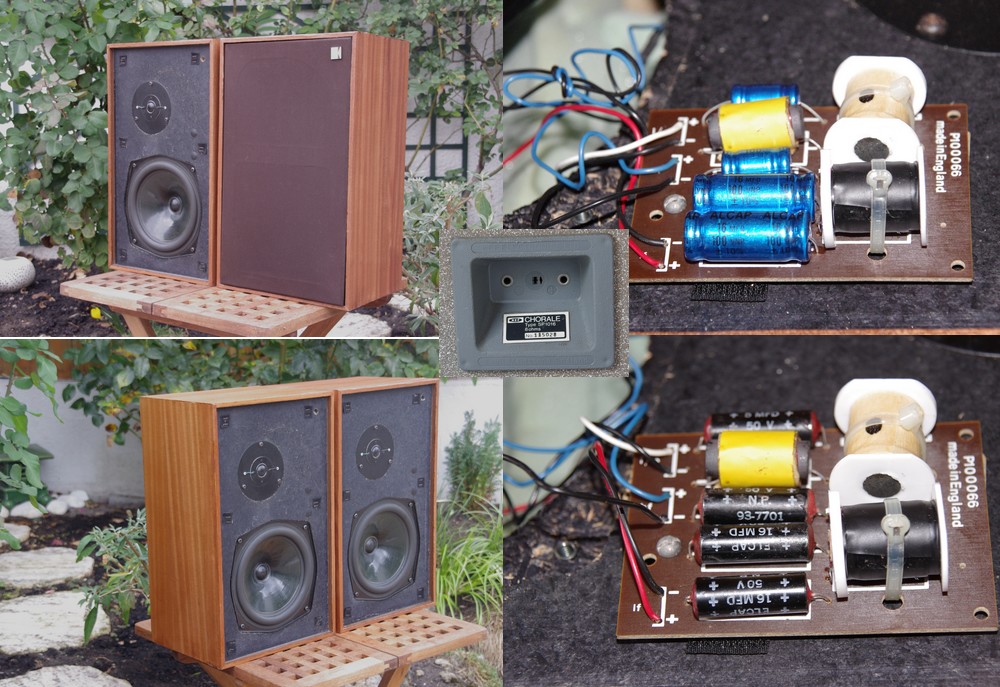

Je profite que ce sujet remonte à la surface, car je vais surement refaire les miennes qui dormaient au fond du garage.
Vous connaissez une alternative, à prix raisonnable, pour remplacer les T27 ?
Sur des forums Anglais, certains parlent de Monacor DT-19SU, Eton 19SD-1, Vifa D27tg-35-06 ou encore de Seas 19TFF1.
Avez-vous déjà écouté le résultat avec ces Tweeters (ou d'autres ;-))
Merci par avance

Plus sérieusement, je pense qu'elles méritent de re-fonctionner, associés à un ensemble sympa dans une pièce de taille moyenne elles sont bien agréables (dans mon cas un Marantz 1090, dans une chambre).
Je suis partisan des systèmes entièrement d'origine (enceintes ou autres électroniques) à partir du moment où ce dit élément fonctionne correctement.
Maintenant quand je vois le prix sur le marché de l'occasion pour une paire de T27 (souvent plus cher qu'une paire de Chorale fonctionnels), quand bien meme ils sont agréables à l'écoute, on parle d'une paire de tweeters qui ont en moyenne 45 ans de fonctionnement, nul ne peut prévoir combien de temps ils fonctionneront.
Je ne compte pas mon temps en main d'oeuvre (refection des caisses, démontage...), donc si pour le prix d'une paire de tweeters corrects neuf, je peux redonner vie à cette paire, je le ferai sans hésitations.
