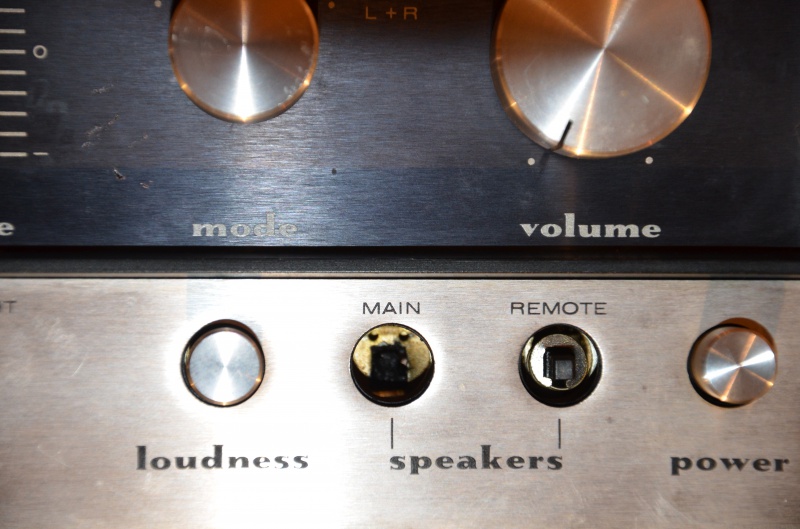

Je récupère ce sujet consacré au Marantz 3200 parce que j'ai précisément un soucis avec le mien :)
Quelques images valent bien mieux qu'un long discours...
1
2 soucis :

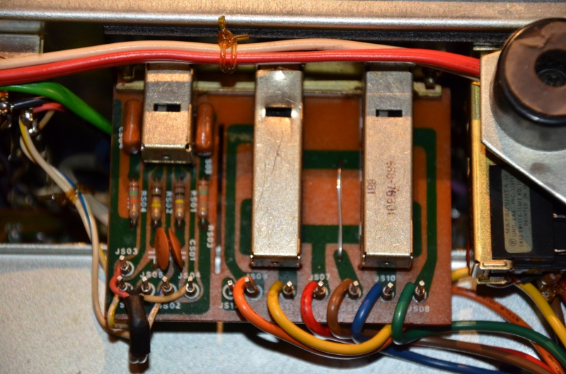

- Le mécanisme de l'un des boutons est cassé
- La carte sur laquelle viennent se fixer les boutons est fêlée (on ne le voit pas bien sur l'image).
J'ai fait le tour des réparateurs du coin et tous sont unanimes : impossible de trouver un bouton de ce type.
Je ne les crois qu'à moitié alors je viens vers vous. Peut-être avez-vous une solution pour rendre le bouton à nouveau opérationnel ? (à noter que je possèdes les capuchons de bouton)

Je t' ai donné une solution .... tu en fait ce que tu veux, mais pour ces choses anciennes, il faut un peu de patience car les éléments constitutifs ne se trouvent pas chez le quincailler du coin ! :) ...
Tu peux aussi tout démonter, réparer les pistes sectionnées du circuit fracturé en faisant des pontages, et démonter, désoxyder et réparer les sélecteurs, qui par chance dans ton cas, sont des sélecteurs simples..
Voilà :)
