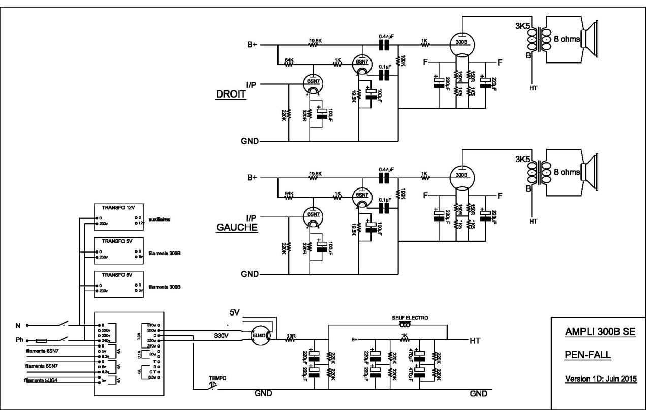

Le schéma à jour du 300B SE

Re: AMPLI 300B SE - CONSTRUCTION
il y a une erreur dans le shéma : Il manque la fuite de grille de la 300B (entre 150K et 250K en principe) située entre le 0.47µF et la masse.

Bonjour Francois,
Tout d'abord, felicitations, ton ampli est superbe!
Sur ton schema, les deux condensateurs en tete de filtrage me semblent etre d'une valeur trop elevés a 220uF chaque, ce qui donné 110uF. C'est dangereux pour la valve redresseuse.Tu devrais reduire leur valeur a moins de 80uF chaque, voir moins.

6336A a écrit :Bonjour
Merci Jean-François, schéma corrigé, c'est une 100K qui est installée, et elle est bien présente dans le montage (heureusement)
Oui, avec une 5U4G, 47µF étant la valeur usuelle qu'il vaut mieux ne pas dépasser pour la durée de vie de la valve. Si tu pouvais par exemple, vu la photo de l'implantation, mettre 2 x47µF/400V au lieu de 2x220µF/250V.
Je me suis entretenu hier soir avec Jean-Pierre Péllicer (Look Audio) qui m’a fourni tout le matériel et le schéma de base, nous avons discuté d’un projet futur (300B en // et autre KT88 PP) et avons abordé la valeur des 2 condensateurs de tête de 2 x 220µF 400v en série présents dans mon montage.
N’étant pas électronicien, je n’ai pas tout compris mais voila ce que j’ai retenu, d’après lui, le fait d’avoir une Self de choc électronique à suivre, pas de problème, on peut garder la valeur de ces condos de 2 x 220µF en série, avec une Self à bobinage classique, effectivement il faudrait 2 x 87µF 400v en série…

Bonjour Francois,
Sur ton lien, j'ai trouvé ceci:
En plus de son rôle de filtre le circuit assure également une fonction de montée progressive ( soft-start ) de la haute tension, il faut environ 15 secondes pour que la tension de sortie passe de 0 à + 300 Volts. Ceci permet d' éviter le choc électrique sur les électrodes des tubes et permet aux circuits de s' équilibrer en douceur et sans bruit.
Cette self va protéger les tubes du circuit amplificateur (300B et 6SN7) contre une montée brutale de la HT quand les filaments sont froids de la même facon qu'une valve a chauffage indirect type GZ34/GZ32 (encore que 15 secondes soit trop juste).
Mais pour moi elle ne protege pas la valve de redressement (la 5U4G) qui alimente directement le condensateur de tête. A l'allumage, ce condensateur va demander a la 5U4G de fournir une crete de courant au dela de ses possibilités. La seule chose qui va freiner un peu cet appel de courant est la résistance de 10 ohms, mais pas suffisament.

Highlander a écrit :Bonjour Francois,

Oui, je sais, je ne vois pas très bien l’influence qu’aurait cette Self électronique pour pouvoir rester avec des condensateurs de tête d’une valeur élevée, je précise que mes compétences sont limitées dans ce domaine et ne fais que de répéter ce que m’a expliqué JP Péllicer, donc…..Image
En plus de la montée progressive de la HT de 15 secondes, Il y a une plaquette tempo réglée à 50 sec.….
