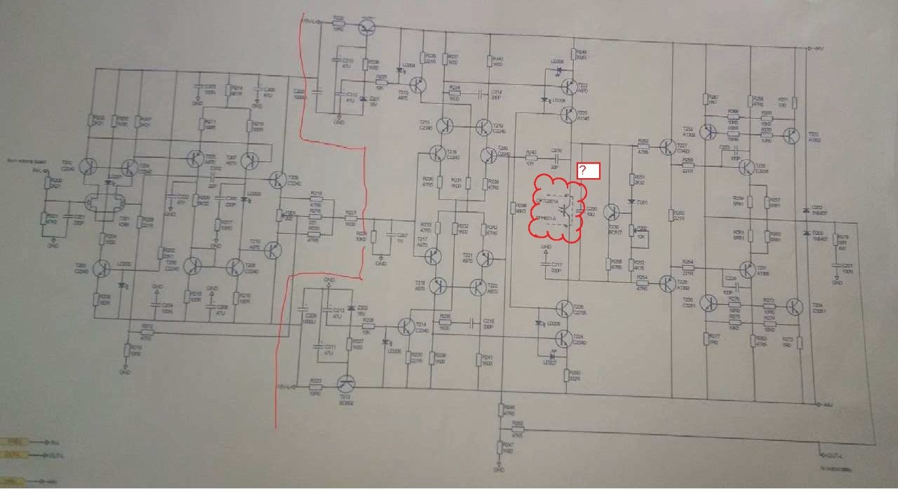

Je fais quoi de ça ?
Je parlais de l'optocoupleur présent sur le schéma....
- 6336A
- Messages : 2713
Re: Sphinx Project Ten
Celui-là, il conviendrait de ne pas lui flanquer un coup de scie.
Donc, tu le gardes.
Donc, tu le gardes.

J’avoue ne pas saisir le rôle de cet optocoupleur SFH601-3….
Il y a aussi la problématique de certains transistors devenus obsolètes, notamment les 2SA1302 / 2SC3281..
Sinon, j’ai refais le schéma de la partie puissance sur Kicad, là, je m’attaque au traçage du CI…
- 6336A
- Messages : 2713
Que tu peux remplacer par la paire 2SC5200 / 2SA1943Il y a aussi la problématique de certains transistors devenus obsolètes, notamment les 2SA1302 / 2SC3281..
A quoi sert un optocoupleur ou phototransistor dont le CTR dans notre cas, varie de 100 à 200% ?J’avoue ne pas saisir le rôle de cet optocoupleur SFH601-3…

Je viens de regarder ton schéma de la partie ampli !
C'est vraiment du beau boulot !!!

oui, j'avais vu entre nos deux échanges..
Je vais me pencher vivement sur cette question..6336A a écrit : lun. 27 janv. 2020 20:02 A quoi sert un optocoupleur ou phototransistor dont le CTR dans notre cas, varie de 100 à 200% ?
Merci mais pour l'instant c'est juste de la recopie du schéma.. Le plus compliqué reste à faire pour que ce totor sonne bien..Georges de Villette a écrit : lun. 27 janv. 2020 20:09 Je viens de regarder ton schéma de la partie ampli !

Par contre, il te faut impérativement conserver les 2SC2240 / 2SA970. Ils sont très performants subjectivement parlant. Sinon, ça ne sera plus du tout le même ampli...
