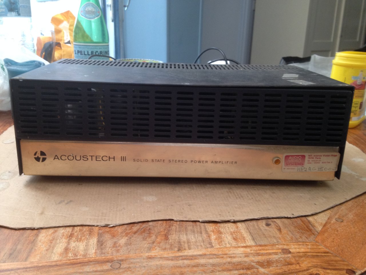

Cà faisait bien longtemps et je ne vais pas m'étendre sur ce long silence! En quelques années, il m'est passé pas mal de matériels entre les mains, j'ai pris le temps d'en restaurer certains, d'autres attendent encore tranquillement sur les étagères!!! Et la retraite approche....C'est assez dingue, on y pense sans y penser réellement et tout à coup, bing elle arrive et je vais bientôt quitter mon bahut où j'ai passé toute ma carrière. Situation complexe à décrire......
Pour mon retour, je vais vous proposer un petit voyage au coeur d'un Acoustech III. Le genre d'appareil avec lequel c'est un peu pochette surprise lorsque l'on sait qu'il n'a pas été mis sous tension depuis plus de 20 ans!!!! Place aux premières photos......
En l'état!!!
En l'état!!!
Tout semble d'origine ou presque....
Suite à venir :autralia:

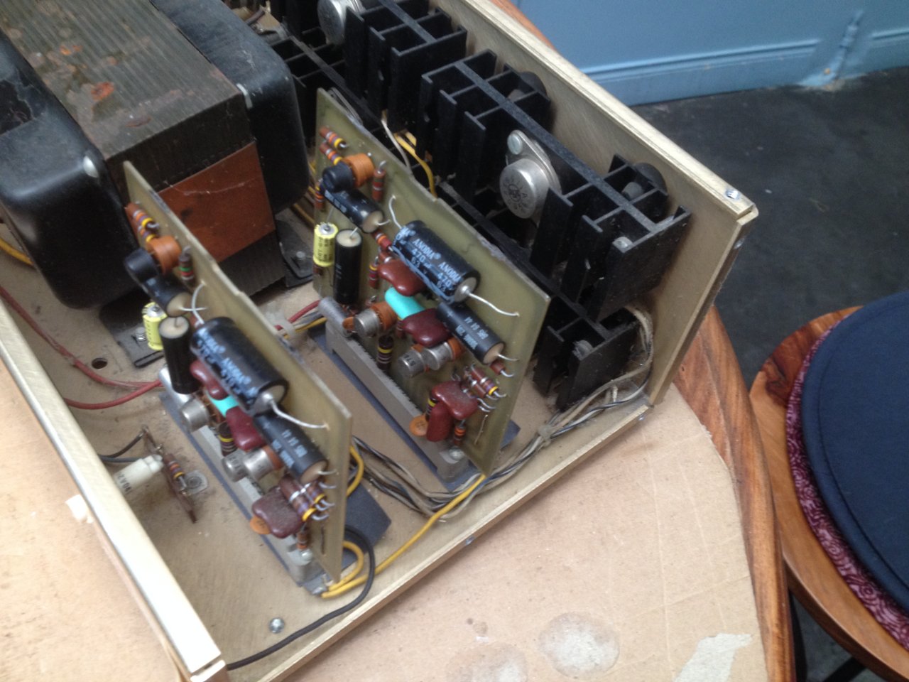

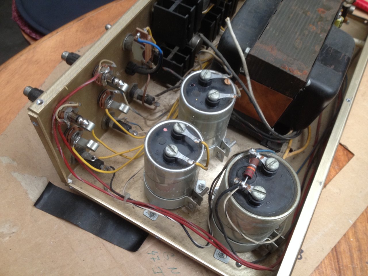

l'appareil a accumulé la poussière au fil des ans mais ne semble pas avoir souffert. Seules les fixations du transformateur sont déformées, sans doute suite à un choc antérieur mais rien de bien grave en apparence...
Les condensateurs: filtrage et blocage de la composante continue.... De belles bariques.....
Conception double mono, une carte par canal!!!
Comme on peut le constater, chaque carte est enfichée sur un connecteur "fond de panier" employé très couramment dans les armoires industrielles et bien pratique en cas de dépannage. Notez la présence de condensateurs au mica.!! Chaque transistor de puissance possède son propre radiateur monté sur support en caoutchouc.... Belle qualité de fabrication!!!

J'anticipe déjà certaines remarques...... Conception double mono pour les cartes d'amplification mais un seul transformateur et condensateur de filtrage....

La qualité des condensateurs d' alim Mallory est exceptionnelle, surtout au regard de l' âge .... + de 60 ans ! !
Par contre les Nashville .... méfiance :/
Pour ma part, j' ai conservé les Mallory qui étaient dans les specs et ai remplacé les Nashville par des Sprague en versions 30D ou 500D actuels que l' on trouve chez Mouser ... par exemple ;)
