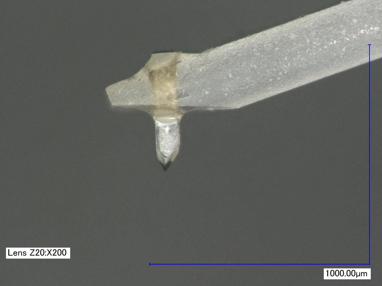

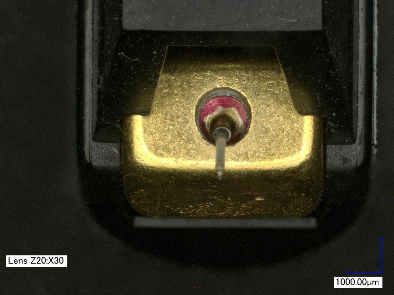

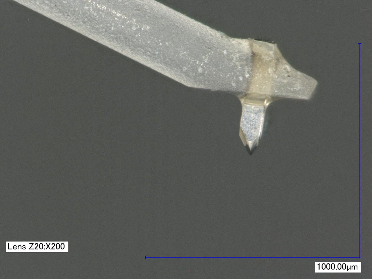

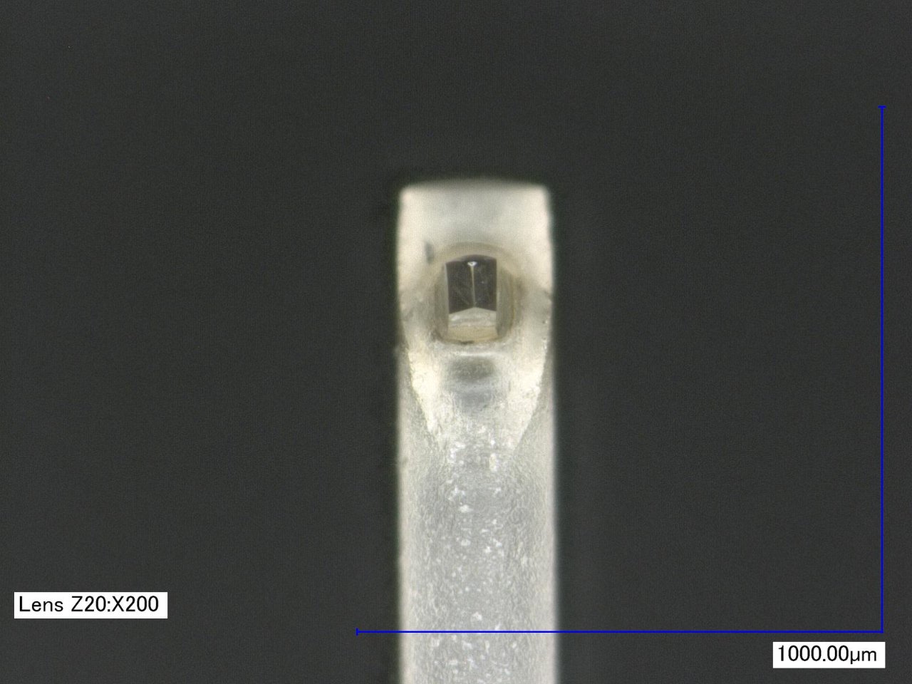

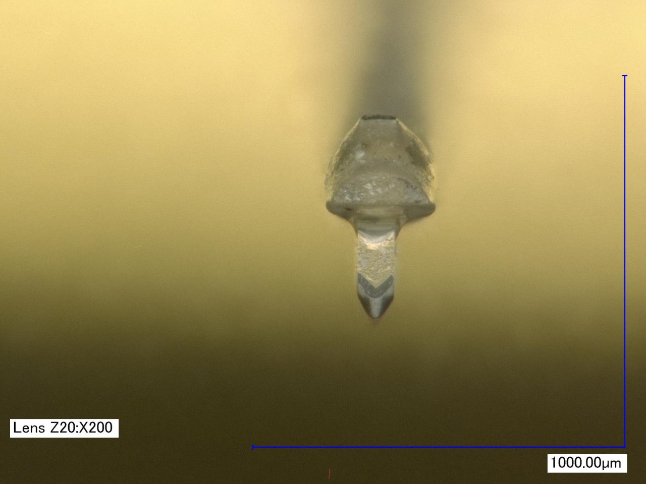

Puisque j'ai réussi à remettre en route ma B&O 8000 (voir mon post dans la section platines), je ne peux résister au plaisir de quelques photos de sa nouvelle cellule : une Soundsmith SMMC 20CL. Pointe "Contact Line", stylet en rubis et surtout une écoute vraiment excellente. Pas criarde pour un sou et pourtant des aigus chatoyants à souhait ! Bien meilleure que ma SMMC 20EN ! J'ai dû néanmoins jouer un peu sur la charge pour obtenir le meilleur résultat à mes oreilles : 510 pF et 68kOhm. Du pur plaisir ...
Vue de face de la cellule. Tout est parfaitement aligné ... -
Vues de la pointe de lecture ... - - - -

Bonjour aja,
Je voudrais savoir avec quel matériel et à quel grossissement tu travailles pour obtenir ces photos, utiles pour suivre l'usure d'icelles.

j'utilise un microscope Keyence VHX 2000, grossissement 20x200, avec un déplacement automatisé en Z permettant une vue "3D" ( # de profondeurs de champ compensée) :

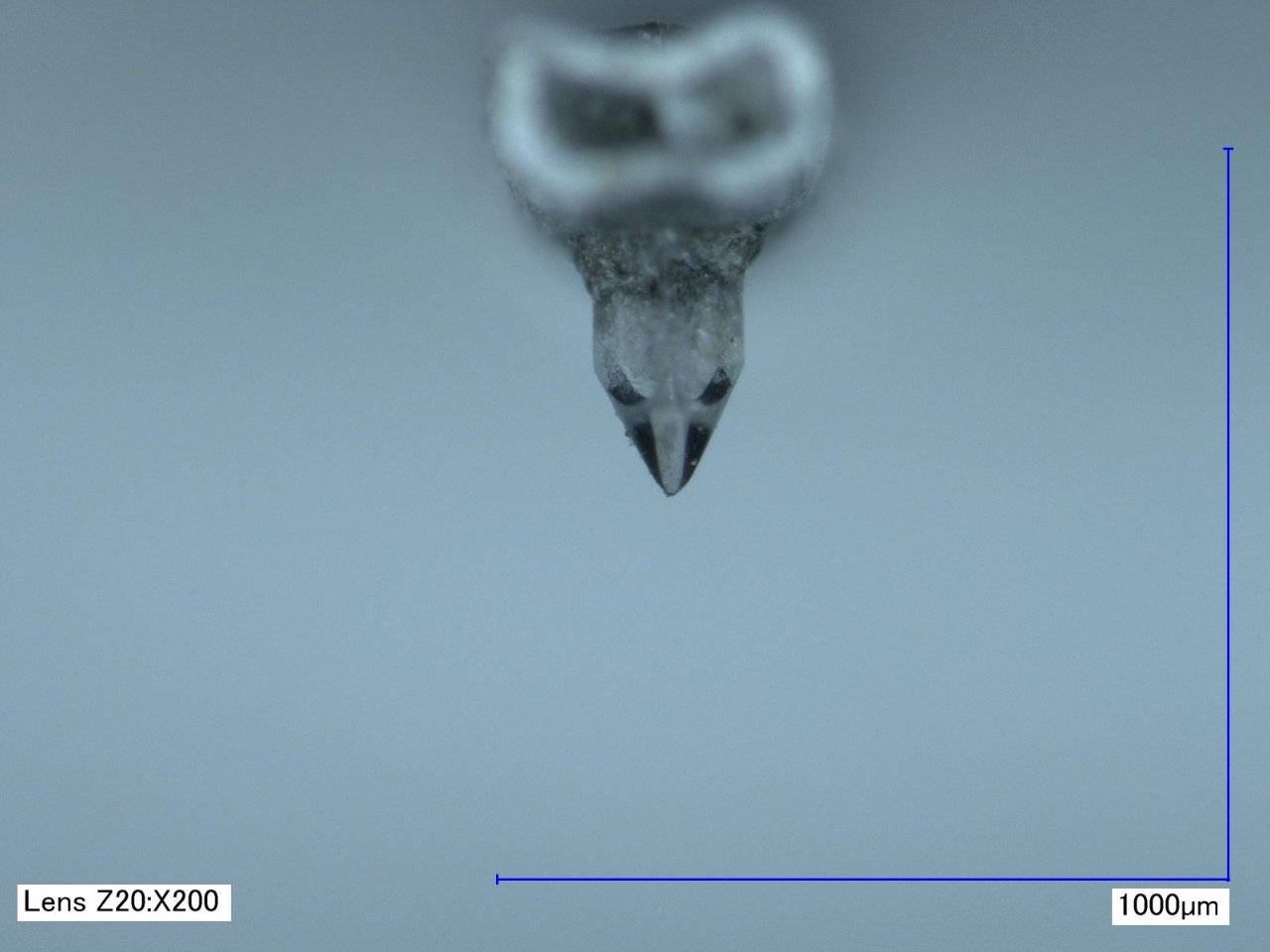

C'est de l'excellent materiel. Ce microscope coûte plus de 20 000 €, c'est le VHX 2000, très proche du 7000 du catalogue actuel, mais plus ancien. C'est le microscope de mon labo au boulot ...

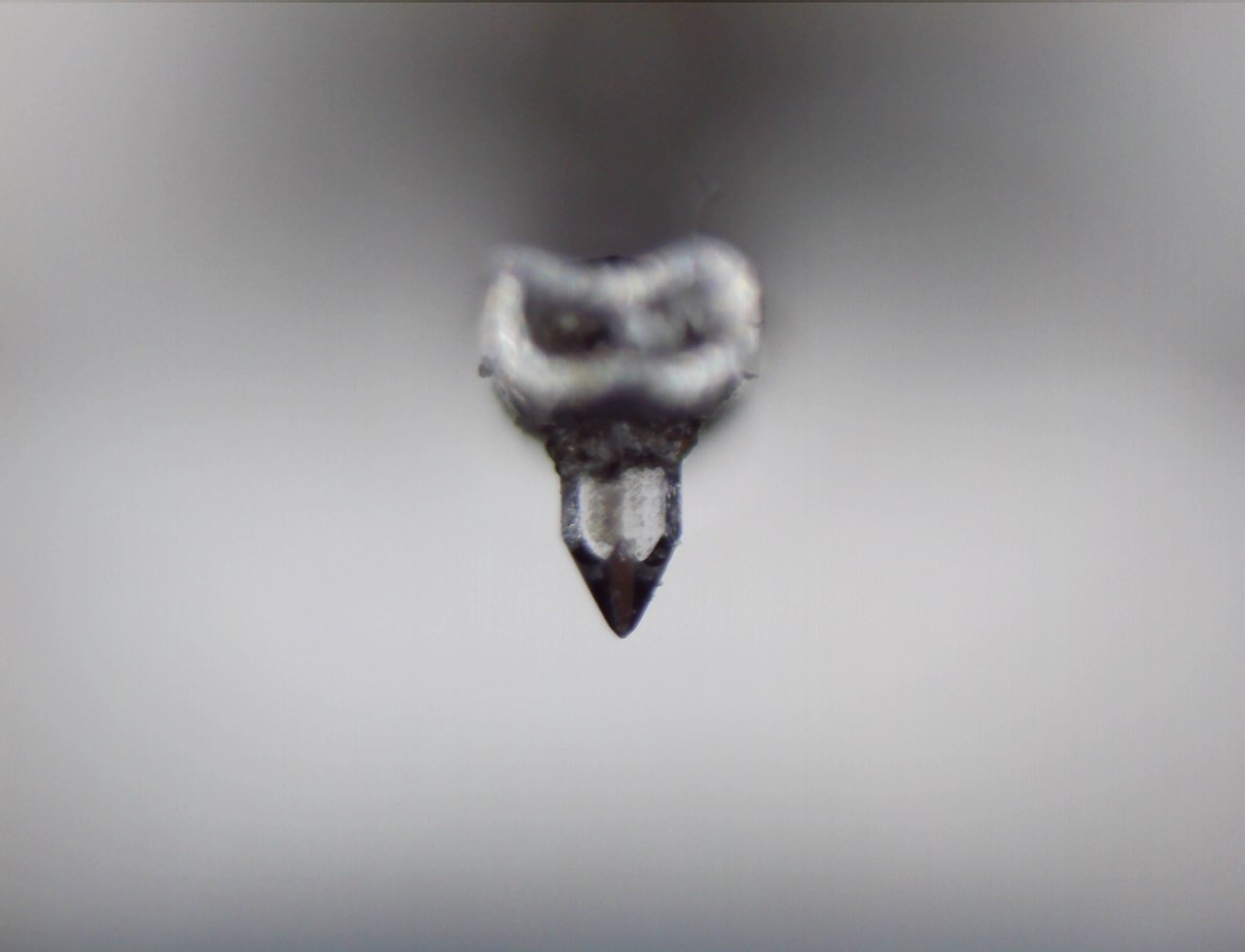

Chez moi, j'utilise le celestron 5MP : https://www.celestron.com/products/hand ... oscope-pro. Bien sur les photos ne sont pas aussi précises que celles que je fait avec le microscope du labo, mais honnêtement ce n'est déjà pas si mal et tu peux même voir l'usure de la pointe quand tu es habitué ! L'avantage de celui-ci est qu'il est livré avec un support très correct. Bien mieux que les chinoiseries vendues avec leur microscopes ...
Pour comparer :
1 - Photo prise avec le keyence. ATTENTION: sans profondeur de champ compensée pour une comparaison plus juste avec le celestron:
2 - Photo prise avec le celestron
