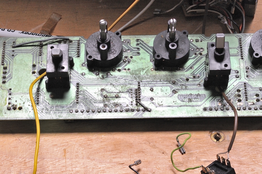

Les clés sont vissées sur la carte AUDIO INTERCONNECTION PCB
Les vis sont sur l'autre face de la carte.
Ici c'est une carte d'interconnexion 1.177.210 Revox PR99 qui a nécessité un gros nettoyage.
Tout ce démonte et se nettoie. Une carte peut passer au lave vaisselle en fragile...

:stress: une carte électronique au Lave Vaisselle !!!! Quelle idée saugrenue.
