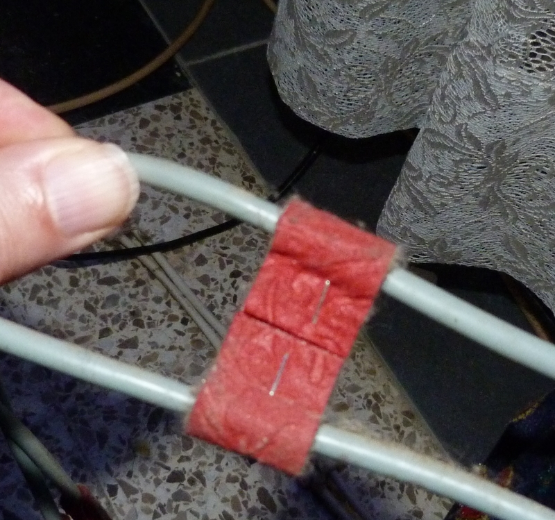

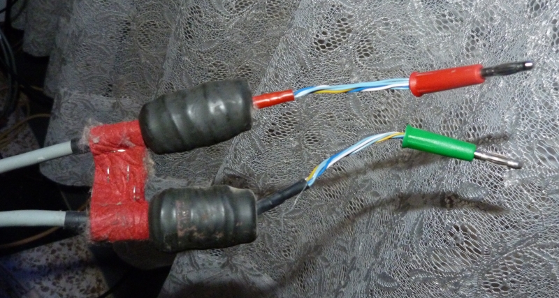

Salut Denis.
Le câble semble correspondre aux critères demandés, tu dois juste t'assurer que le Ø du câble soit de 0.4 mm ou inférieur.
Le diamètre du câble est important 0.4 mm est le diamètre max pour éviter l'effet de peau du câble au delà de 20000 Hz
Je te joint 2 photos de détail.
Bonne journée
Francois

Bonjour François,
et, est ce qu'on est obligé de les faire traverser un vieux Twix (deux doigts coupe faim) comme sur la première photo ?
:vince_astuce:
:jesors:

Si je comprend bien le cable RJ ne sert que d'une seule polarité...on relie tous les 8 cables ensembles ?
Amicalement
Denis qui a obtenu du WAF que les belles restent dans la pièce principale, merci les gars qui sont venus ....
François, raté pour le diametre du mauve c'est du 0.5 mm...GRRRRRRR il faudrait du AW 26...
