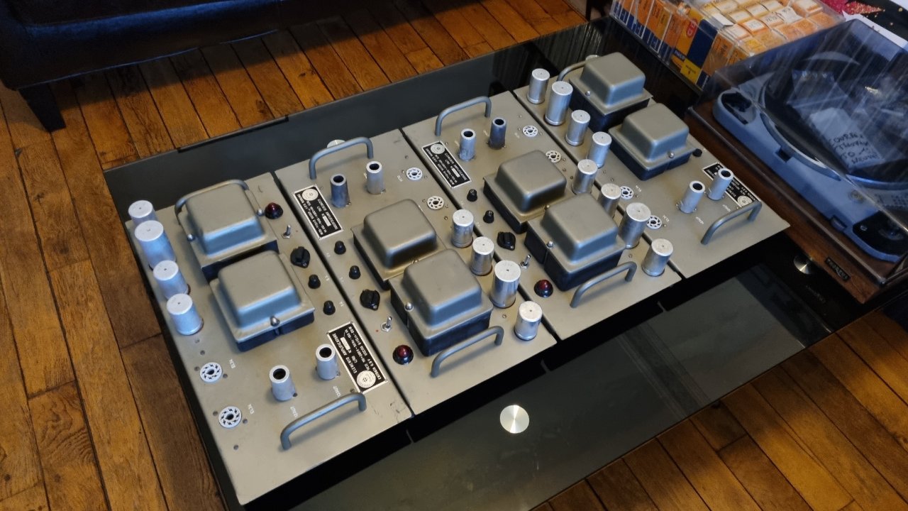

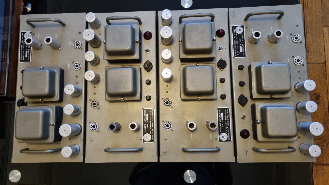

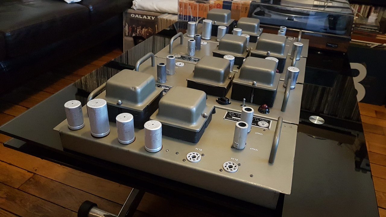

Voici de nouvelles photos des 4 c/60 réunis après une bonne après midi de nettoyage
Le destructeur de rouille fait des merveilles

:hello: Pedro!
Le choc sur le capot de l'un des transfos peu se récupérer proprement, j'ai les outils pour faire ça!
