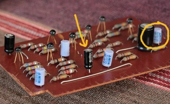

aujourd'hui j'ai bossé sur le diviseur. Changement de quatres condensateurs chimiques seulement mais cela a beaucoup diminué le souffle.
Valeur : 0,47µF 50V (bigup Rodolphe :cow: )
Modifié en dernier par valere le jeu. 6 janv. 2011 15:30, modifié 1 fois.
:cow:
valere
Messages : 2318
Localisation : Hautes-Alpes
Re: Luxman Diviseur de fréquences électronique FL-153
Message par valere »
J'ai changé celui indiqué par la flèche, présent sur chacune des deux cartes soeurs enfichables (la troisième étant différente).
Les deux autres étaient sur un des grands sélecteurs de fréquences, celui qui gère la coupure des basses. Ils étaient sur le trajet de la position "flat".
C'étaient deux chimiques mais il y a également deux condensateurs de l'autre type (celui entouré). Ils sont de la même valeurs.

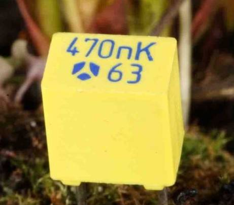

Est-ce que je les remplace par des chimiques ou par ça :
:cow:

valere a écrit : Est-ce que je les remplace par des chimiques ou par ça :
"ça", ce sont des MKT, le mieux se serait des MKP. On peut pas dire que je sois un fan de chimiques…
