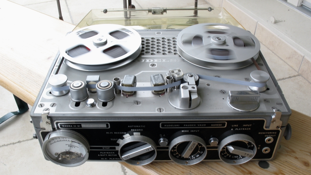

Je vous présente aujourd'hui mon NAGRA III, le fameux portable pour la prise de son en extérieur.
Acheté sur la baie pour 60,00 euros! mais sans le moteur.
Il m'a fallut plusieurs semaines de recherche pour trouver un modèle identique pour pièces, avec un moteur en bon état.
Après une semaine de remise en état, le magnéto fonctionne à merveille, malgré 50 ans de vie.....
Les commandes ne sont pas pratiques, mais la qualité est là!
3 vitesses et surtout, les corrections NAB ou CCIR,

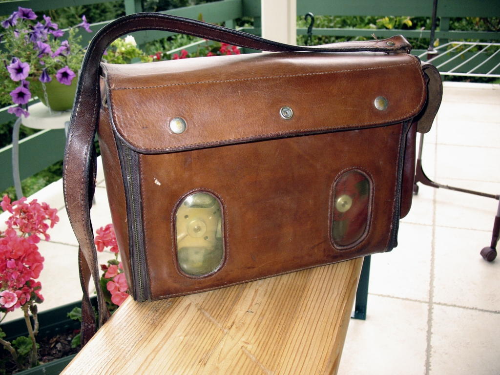

Le NAGRA dans sa sacoche d'origine en cuir, que j'ai nettoyé, une fermeture éclair changée, et un bon coup de cirage:
En mode lecture, avec 2 bobines alu Uher.....

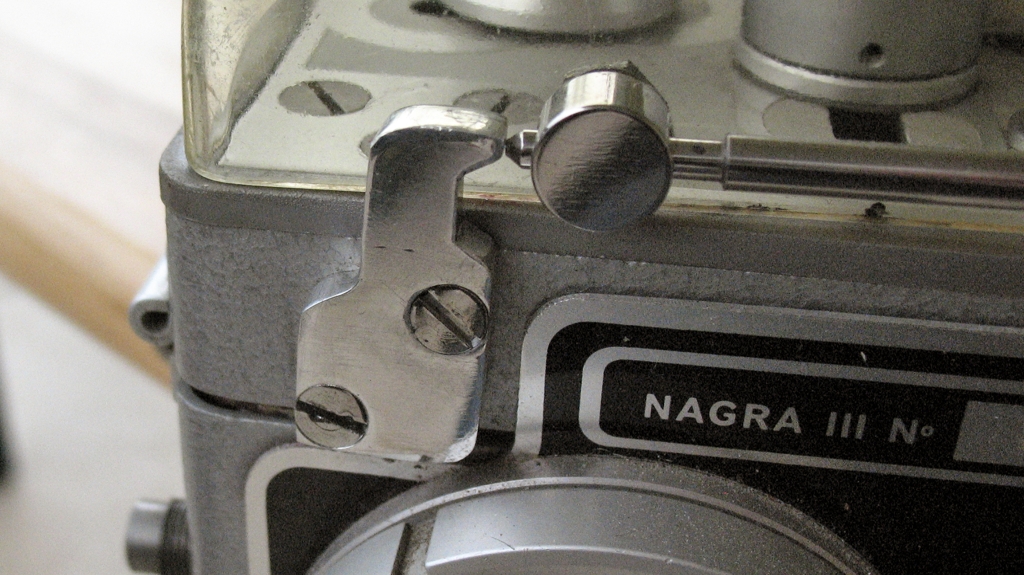

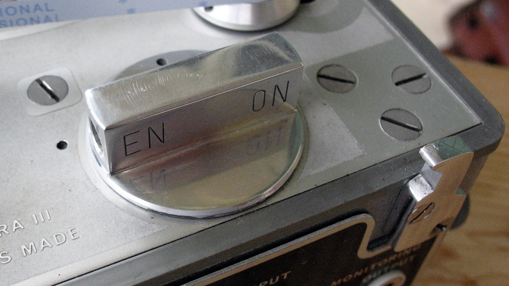

J'ai poli les boutons de commande et le mécanisme de fermeture du capot!
Et le voici avec 2 bobines rouges de ma fabrication...

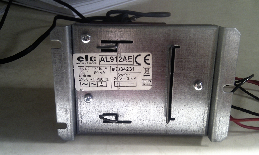

Au sujet de l'alimentation extérieure
Le NAGRA peut aussi etre alimenté par la fiche DIN sur le coté droit,
vu le prix prohibitif que j'ai pu constater dans des annonces, j'ai trouvé une solution simple,
j'ai trouvé une alimentation 24V CC ajustable, stabilisé qui est généralement utilisée dans les tableaux électriques:
Ref: ELC AL912AE sortie 24V +-1V 0,8A. (achetée pour 10€ sur eBay)
(désolé, le vendeur ne propose plus cette alim depuis juin 2013)

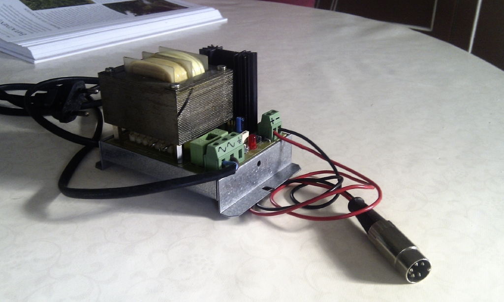

Les broches 2 et 5 peuvent recevoir une alimentation extérieure entre 12V et 24V (25V maxi).
ATTENTION: sur le NAGRA, la masse représente le positif,
Il faut veiller à connecter le + sur la broche 2 et le moins sur la broche 5.
Pour la fiche vous pouvez utiliser une DIN 5 broches à 60° façile à trouver. (la 6eme broche centrale n'est pas utilisée).
voici quelques photos de l'alim
Il suffit de la monter dans un boitier genre TEKO (moins de 10€)
