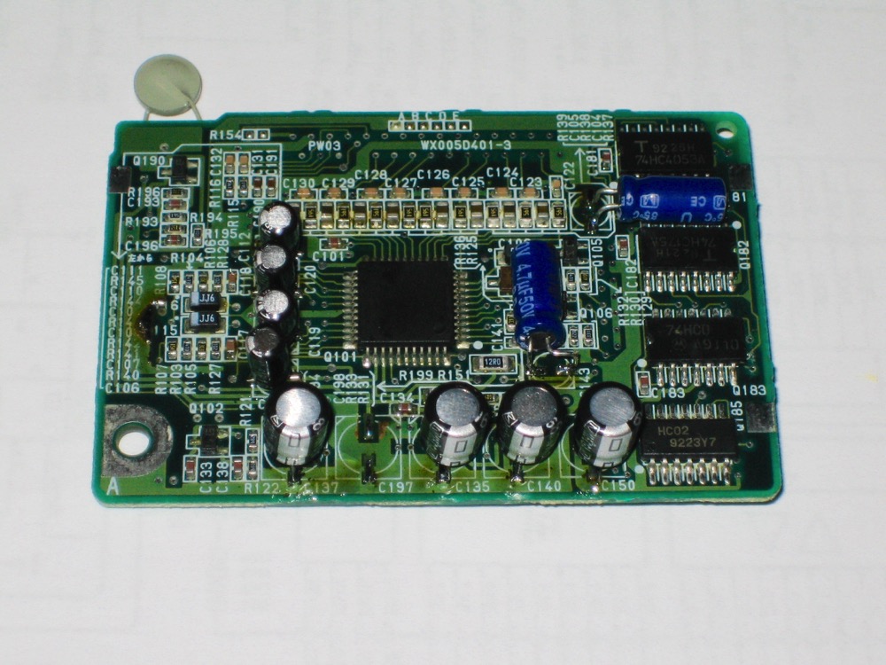

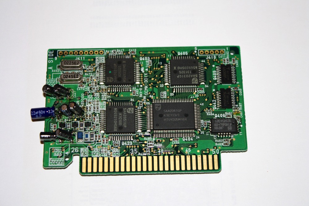

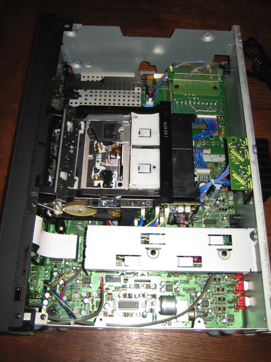

ayant vendu ma deuxième DCC900 à William_78, j'en ai acheté 2 autres (un lot Hs bien entendu mais avec télécommandes et manuel) qu'un ami belge m'a descendu cet été et je viens d'attaquer la restauration.
La première est finie et 100% fonctionnelle, les cartes n'avaient quasi pas été attaqué par les condos, donc démontage complet et gros nettoyage de la platine, effacement de rayures sur l'écran plus chirurgie cms et une DCC900 de plus de sauvé
Par contre la deuxième il va y avoir beaucoup de boulot car la carte tete est vraiment attaqué donc ça promet de longues heures de restauration mais esthétiquement elle est quasi neuve...

d'ailleurs j'ai remarqué que j'ai eu entre mes mains "en gros" 2 séries de DCC900, sur 4 platines j'en avais 2 d'une sorte et 2 d'une autre pour faire simple) :
a force de jouer au jeu des 7 erreurs on peut voir que des modifs ont été faites entre les modèles jusqu'à juin-juillet 92 et ceux après :
- par exemple sur la carte décodage PA03, il y a 2 versions différentes au niveau des condensateurs utilisés
- sur la carte digital PZ03, il y a 2 version de pcb avec quelques différences (la WX009D201-4 et la WX009D201-5)
- sur la carte mère PG03 il y a des modifs en volant au niveau d'un transistor
- les supports plastique du bloc lectures sont différents.
etc...
je ferais quand j'aurais le temps un petit recap avec des photos
Je commence a bien les connaitre ces DCC900 c'est vrai
Disons que je sais tout de suite ou absolument regarder et tester
etc...

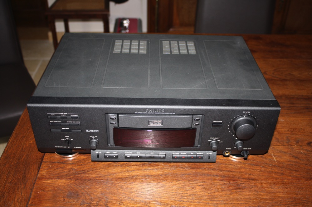

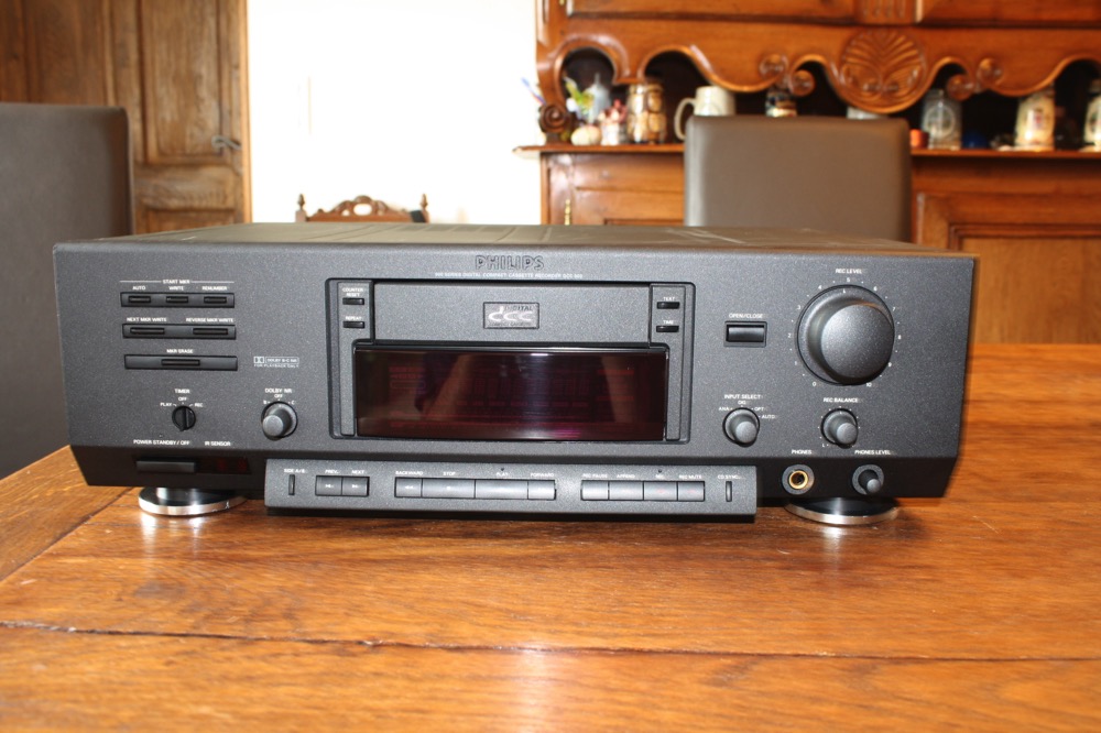

Je suis loin d'avoir tes compétences Yves, mais j'adore tes restaurations et ton exemplaire de DCC 900 est superbe, on ne peut pas faire plus neuf et plus complet, j'ai mon dernier exemplaire a restauré qui s'en rapproche bien que je n'ai pas l'emballage et les accessoires au complet
Espérons que j'arirevais a sauver les cartes

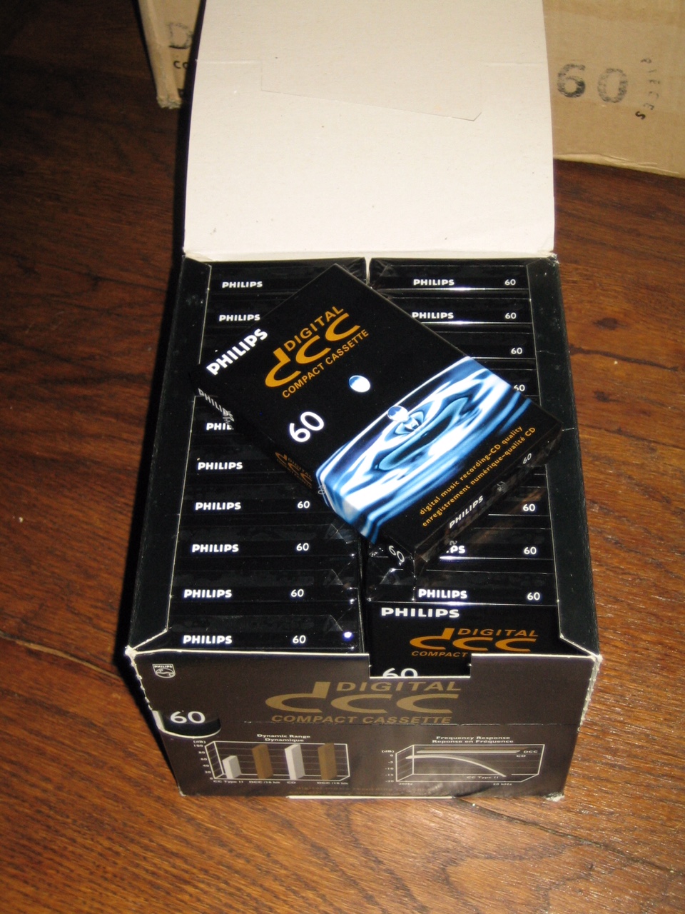

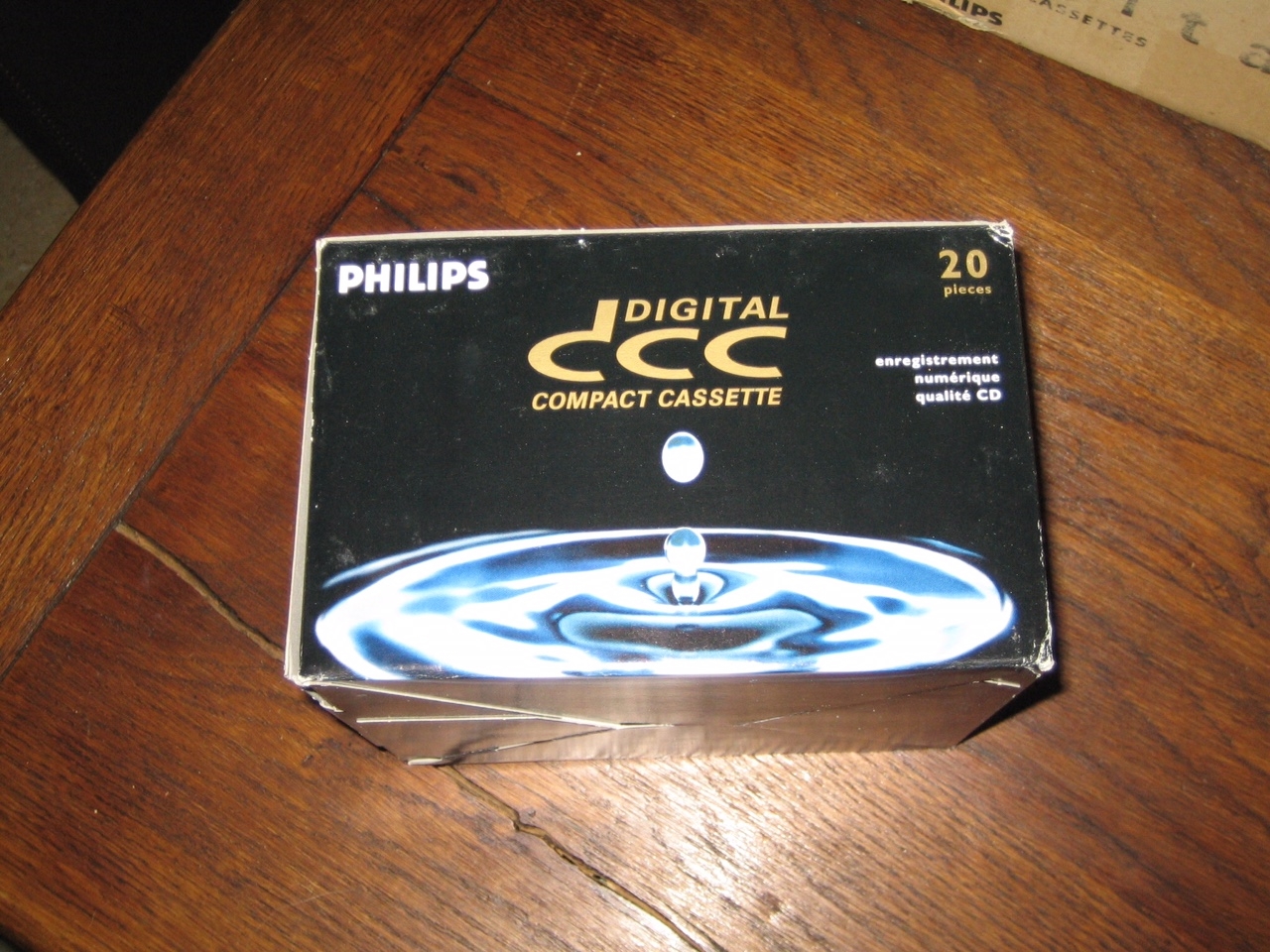

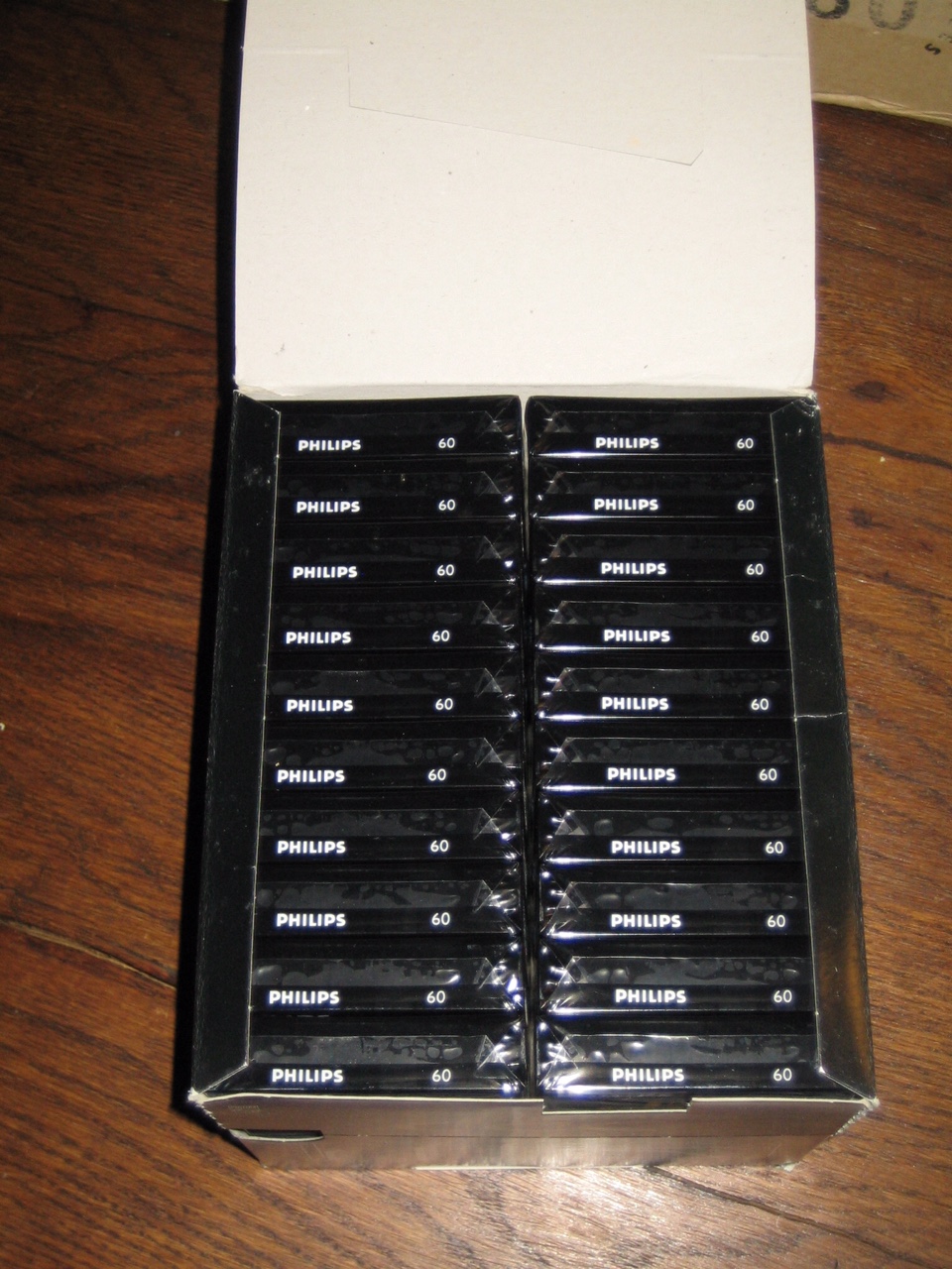

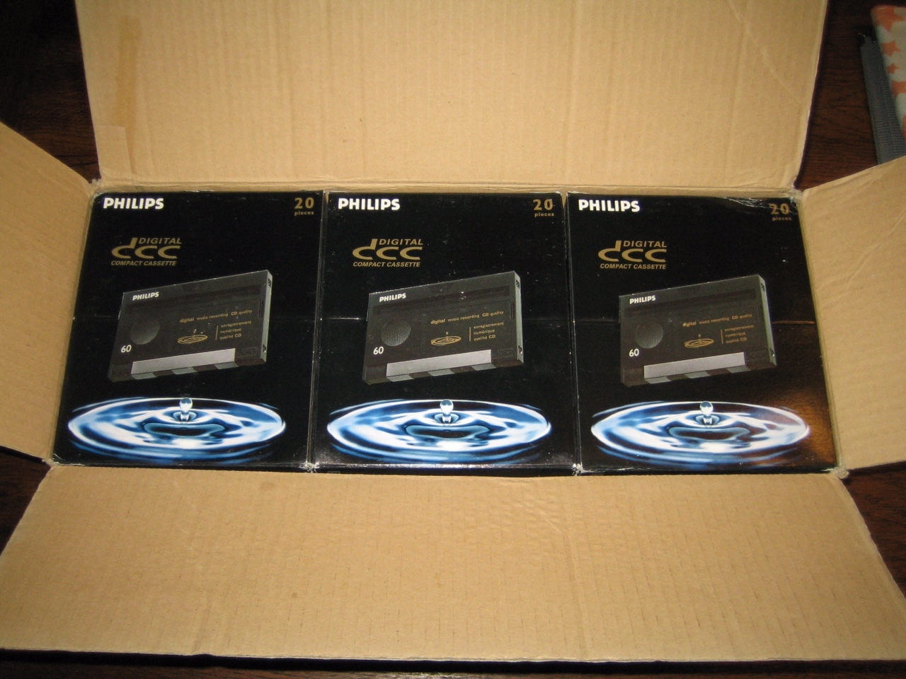

pas beaucoup de temps en ce moment pour finir de bricoler les DCC mais pour les curieux voici quelques photos d'un vieux conditionnement de cassettes DCC que j'ai eu la chance d'acheter il y a quelques temps.
C'est un carton de 60 DCC neuves composé de 3 boites de 20 pièces

Super, va pouvoir faire du commerce sur Audio Vintage ! ! !
De mon côté c'est avec des ELCASET neuves en 60mn que j'ai fait affaire ! ! !
