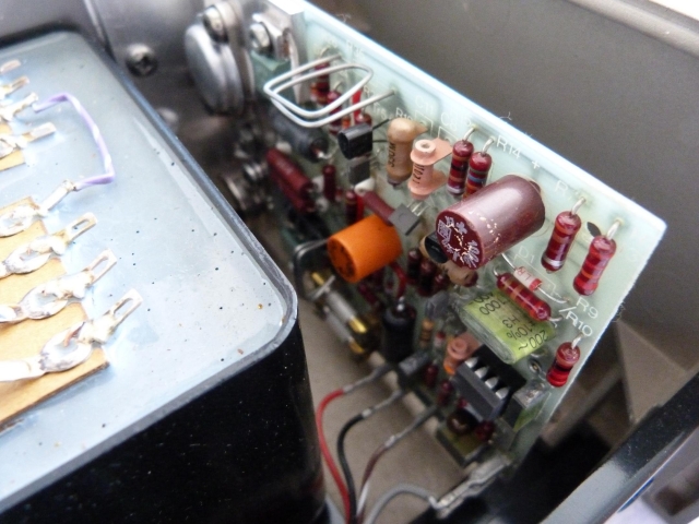

le condo marron c'est le numéro C5 et sur mon schéma je lis : 100uF réf ERO 6V EK
par contre le condo orange, je ne suis pas sûr mais ça serait C10 (si quelqu'un peut confirmer?) et je lis : 47uF réf ERO 40V EK
sur le site http://quad4ever.free.fr/quad_how.html il est conseillé de prendre des starget ou silmic de chez Elna (ou d'autres marques).
j'ai regardé sur mouser electronics mais il n'y en a pas... faudra que je cherche ailleurs si je veux cette marque ou alors je n'ai pas bien rentré les filtres...
désolé si je suis lourd avec toutes mes questions mais pas facile à comprendre avec toutes ces références et chiffres.
merci d'avance

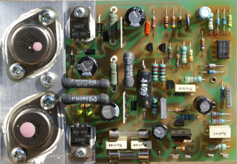

Au vu de ta photo c est un trés ancien que tu as et les transistors de puissance semblent légers vu leur épaisseur sur la photo et il a déja été transformé vu le support de CI , ci dessous une de mes cartes d origine avant intervention , pas la même implantation sinon j aurais pu te passer mes relevés

c'est quoi le support de C1 qui te permet de dire qu'il a déjà été modifié ? les 4 transistors seront changés !
il date de novembre 1978.

C'est ceci, un support CI:floderennes a écrit :c'est quoi le support de CI qui te permet de dire qu'il a déjà été modifié ?
Il a été rajouté pour pouvoir changer facilement le CI.

ok merci, c'est ça qu'il faut aussi changer, c'est l'ampli op ?
- hencot
- Messages : 2594
Re: Quad 405
:helloman: Pas obligé c est peut être un correct qui a été mis sur ton circuit
