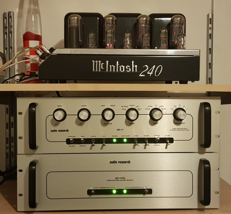

Il est connecté à ARC SP11, c'est vraiment très bon.
