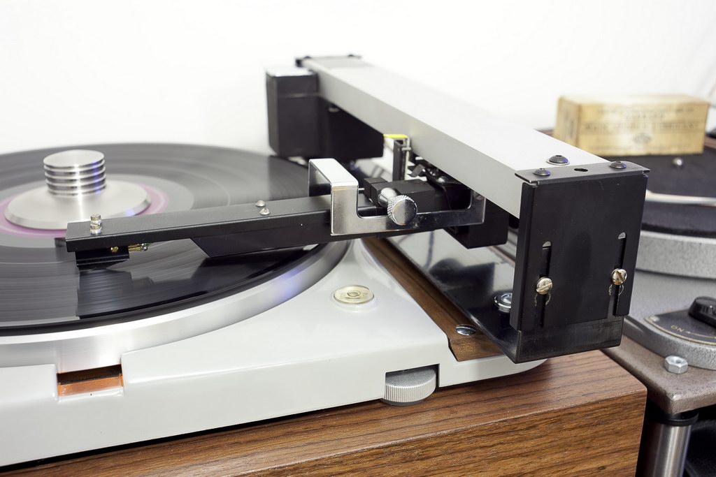

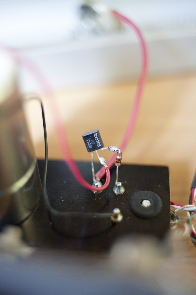

Voilà plus d'un an que j'ai acheté mon exemplaire, je me suis enfin décidé à l'installer.
Une petite surprise quand même, le transistor du moteur d'entraînement laissait passer un peu de courant et cela même au repos, du coup le moteur ralentissait mais ne s'arrêtait pas. Le 2N3705 originel a donc été remplacé avec succès par un BC637 que j'avais en stock. Merci à Jean, qui a su m'orienter sur cette piste de panne. :yes!:
Rabco Sl-8E_01_resize.jpg (69.34 Kio) Vu 7245 fois

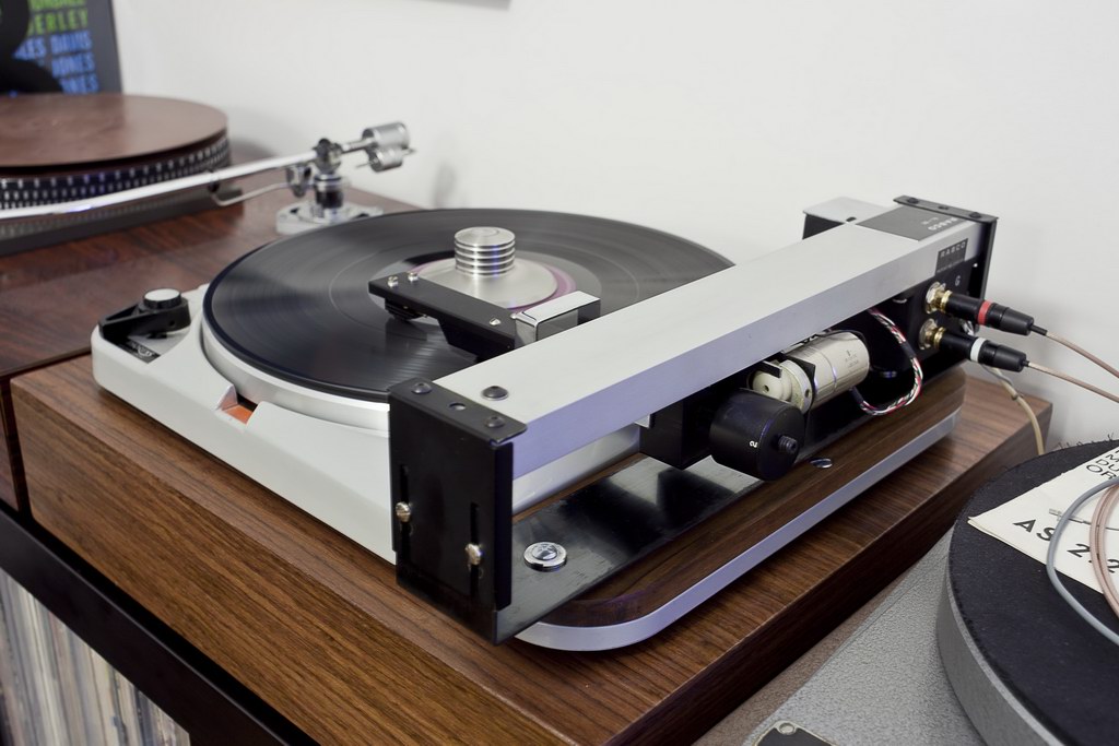

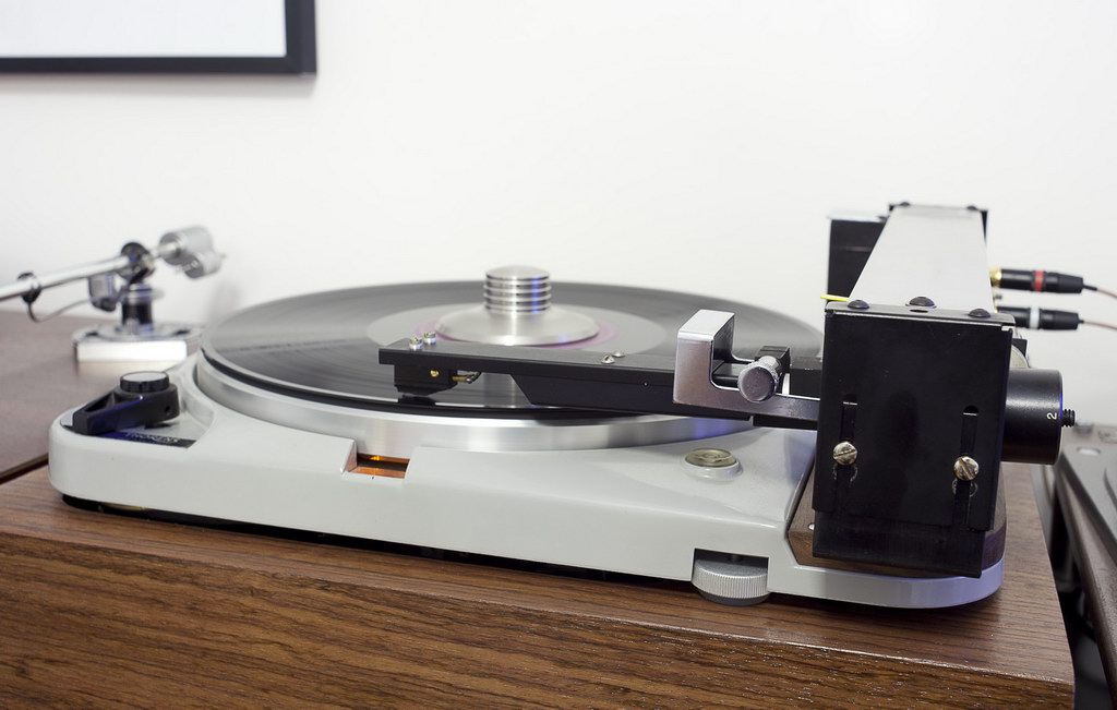

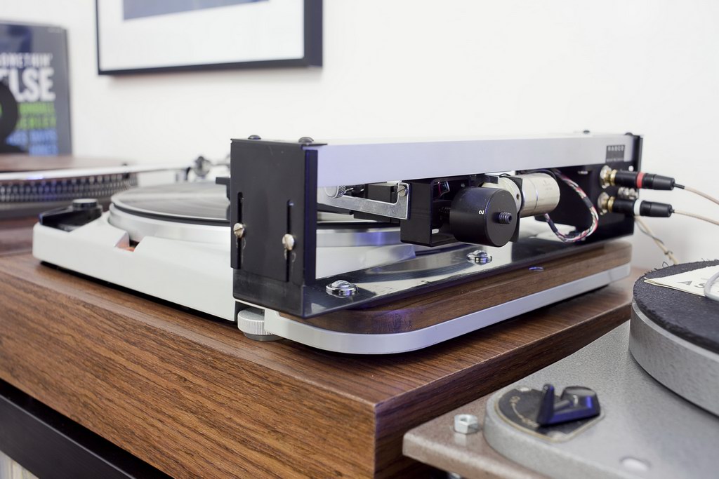

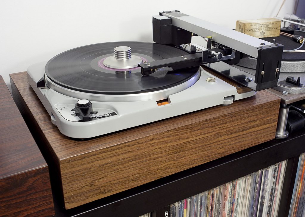

Après tant d'attente , ça méritait bien une séance photo. :)
Rabco Sl-8E_02_resize.jpg (143.86 Kio) Vu 7245 fois
Rabco Sl-8E_03_resize.jpg (105.64 Kio) Vu 7245 fois
Rabco Sl-8E_05_resize.jpg (107.54 Kio) Vu 7245 fois
Rabco Sl-8E_06_resize.jpg (158.38 Kio) Vu 7245 fois
Rabco Sl-8E_09_resize.jpg (115.2 Kio) Vu 7245 fois
Rabco Sl-8E_10_resize.jpg (116.48 Kio) Vu 7245 fois
Rabco Sl-8E_11_resize.jpg (92.75 Kio) Vu 7245 fois
J'ai monté dessus une cellule Ortofon MC 25 FL. :cow:

Ulrich a écrit :Félicitations pour ce superbe ensemble, je dis toujours
que le "paint job" est bien fait :)
Image Mario,
Pas de "paint job" sur cette 124, c'est la mk2 que j'avais déjà. :whistle:
L'autre est en attente de courroie.
En revanche, c'est bien le "tiroir" (plinthe) de celle que j'ai ramené du Portugal ;bien plus lourd que l'original qui l'a précédé.
Je lui mis un nouveau placage en palissandre.
Ulrich a écrit :Comment tu trouves l'association 124/Rabco au niveau précision de lecture
des pistes?
C'est extra, mais coton à mettre en œuvre. :)
