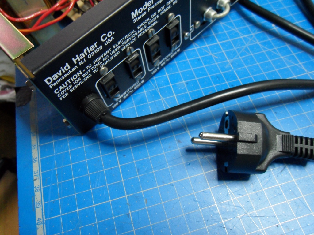

Câble changé:

Et bien, à part le remplacement du câble scindex et de la fiche US par un câble et une prise de terre aux normes, je ne vois pas quels autres changements il faut attendre...lalkor a écrit :le résultat est il à la hauteur de tes attentes où bien il n'y a pas de tant de changements que cela?

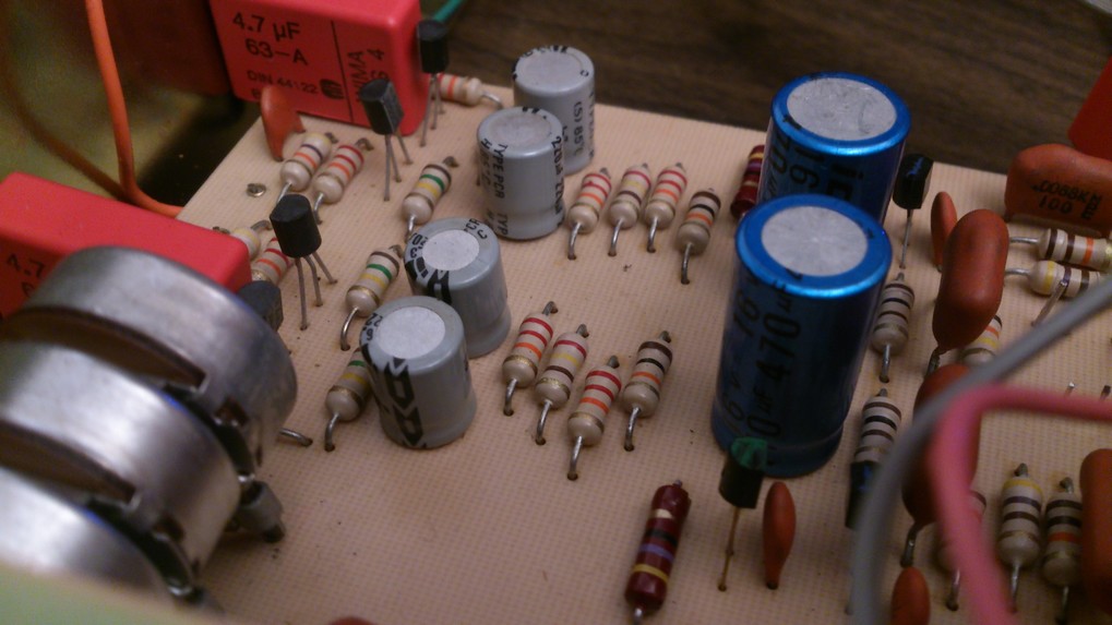

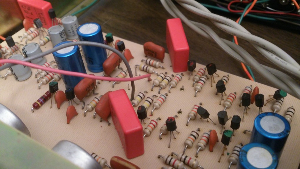

Il y a un moment de cela, je me suis vu offrir ce préampli en échange de services et autres. J'avoue, j'ai un peu quémandé, ma soif de découvrir ou redécouvrir la gamme de David Hafler reste constante, il ne manque à mon panel que de l'Acrosound.
Possédant déjà deux DH220 et DH110, le match avec ce dernier s'annonçait intéressant. De conception plus ancienne, plus simple, plus cheap? Qu'allait donner ce nouveau challenger?
Appareil récupéré, je l'ai plus oui moins remis en config d'origine au niveau de l'alim. Deux 1000uF en alim des deux redresseurs 18 et -18V, deux en sortie. Bien trop et inutile en sortie de régulateurs de tensions.100uF initialement, j'ai remis deux 220 que j'avais en stock à ce moment là.
A peu de choses près, l'alim est similaire sur le DH110, aussi assurée par des régulateurs de tension.
Pour le reste par contre, j'ai contrecarré les plans initiaux du père Hafler. Tous les condos de liaisons, initialement tantales (
) ou chimiques ont été remplacés par des Wima plastiques, les cables phono ont été remplacés par du cable de provenance Dual et montés le plus court possible jusqu'au sélecteurs de sources. Enfin, mise en place du kit DH 106, à savoir remplacement des 4 transistors de la partie phono, originalement MPSA6523 et MPSA18 par des BC548 et 558, il me manquait à ce moment là de complémentaires pour mes BC550 à plus faible bruit, ainsi que les résistances R10 et R11, de 100 à 47ohms.
Ouf!
Après modif
Ouf!
Après modif

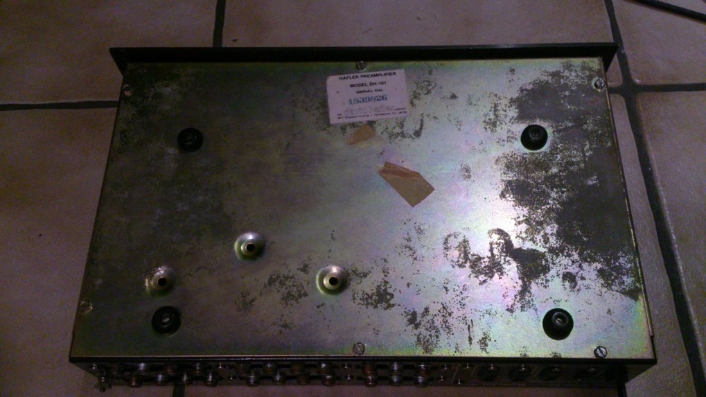

Et si on regardait en dessous?
David ne faisant rien au hasard, pourquoi y'a t'il des trous vides? Simplement pour pouvoir monter le module optionnel DH102 destiné aux cellules MC, et présenté ici
Vous le voyez, c'est léger, pas super bien fini, les vis sont de finition moyenne...
