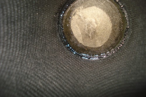

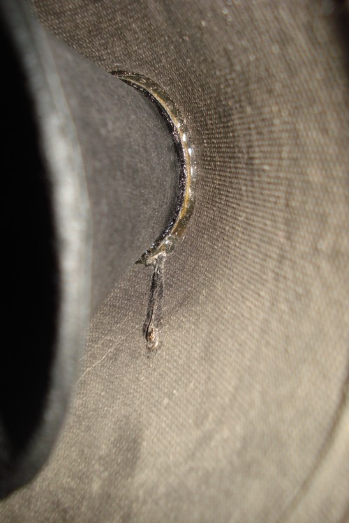

Oui merci de ton encouragement Edith, j'ai mis en danger le DIY mais je peux dire que le résultat est là. Ouf :sweat:
Mon erreur :tinostar: de collage sur le cache noyau n'a pas l'air d'être pénalisante.

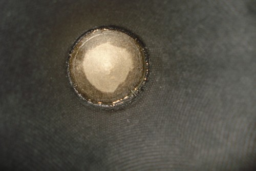

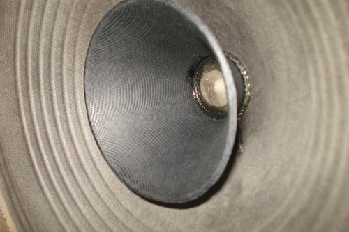

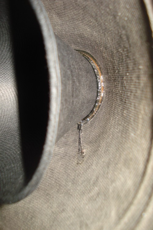

Quelques photos pour illustrer
Je n'ai pas pris le bon mode opératoire!.JPG (40.21 Kio) Vu 7353 fois
le cache noyau.JPG (59.42 Kio) Vu 7353 fois
Un collage de précision.JPG (56.31 Kio) Vu 7353 fois
Jonction Bi-cône 1.JPG (97.61 Kio) Vu 7353 fois
Jonction Bi-cône 2.JPG (89.72 Kio) Vu 7353 fois
Un coup de neuf!.JPG (96.53 Kio) Vu 7353 fois

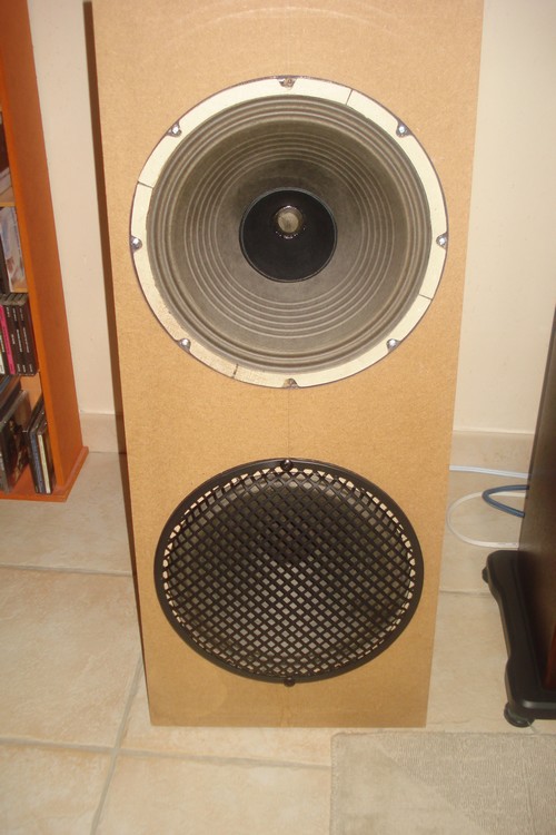

Voilà j'y suis avec le retard pris dans le changement des Bi-cônes.
Les Fanes fonctionnent parfaitement. Ils font le job de mon point de vu avec talent. Ils sont particulièrement juste dans les timbres, sur du violoncelle, du Gautier Capuçon par exemple ou sur les notes aiguës d'un violon. Je pense avoir même un peu trop d’aiguës.

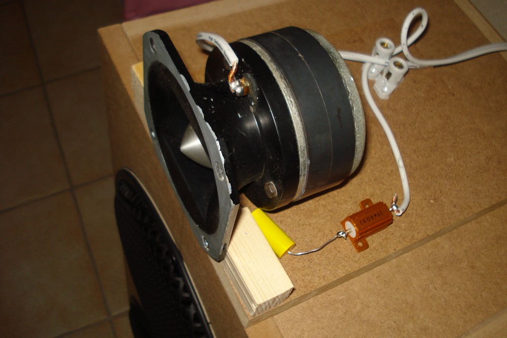

Je suis aujourd'hui avec une résistance à 6.8 ohms et un condensateur de 2.2 uf.
Ecoute après écoute je pense devoir augmenter la valeur de la résistance pour diminuer un poil les aiguës. Sur les voix c'est trop haut à mon goût.
Les Fanes manquent sans doute de douceur si je compare avec les RX6 mais leurs tonicités fait que je me sens proche du concert.
La très bonne surprise c'est qu'il amène vraiment à l'ensemble une cohérence. Exit la bosse dans les graves. Je vais d'ailleurs supprimer de l’amortissement pour donner plus de libertés à l'ensemble.
Ils chantent!.JPG (133.08 Kio) Vu 7278 fois
Il y a quand même un souci, je reviens un peu en arrière ou j'avais fait déborder la colle époxy sur le cache noyau. Je suis sûr d'avoir perdu un peu dans les médiums. Aie! C'est trop tard maintenant... :cry:

Je trouve les Fane HF250 parfaitement à leurs aises et même excellent, leurs point fort c'est de donner un timbre très juste notamment aux cordes .
Pour le positionnement devant ou en arrière des HP, C'est difficile d'être affirmatif.
Par goût j'aime bien avoir les avoir en avant cela donne une cohérence et une présence. La qualité à nouveau fait un bon.
En écoute sur du Gautier Capuçon une première personne sensible à la musique à trouvé l'ensemble juste cohérent et parfait.
Surtout les timbres sonnent vrai. Il y a maintenant un relief important entre le haut du spectre et le bas.

Tu as utilisé quoi pour couper ton tweeter?

Petitloup54 a écrit :Tu as utilisé quoi pour couper ton tweeter?
J'ai mis à jour. :merci: J'avais oublié l'essentiel!

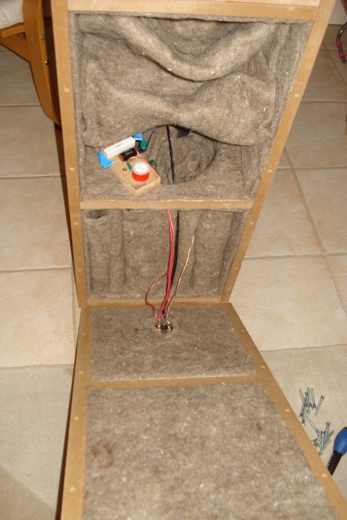

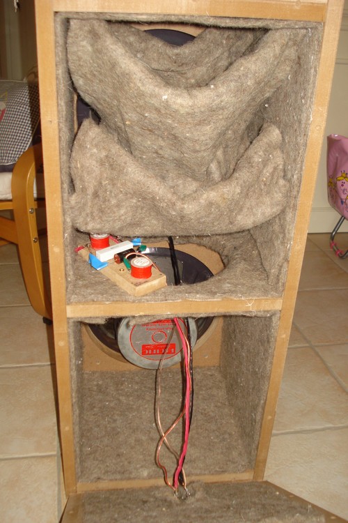

EXIT la bosse des graves
Message par Berlioz »
J'ai fais d'autres essais cet après-midi j'ai carrément enlevé tout l'amortissement du bas des caisses, partant du principe qu'il y avait déjà un gain et qu'un bi-cône neuf veut dire reprendre les essais. Et Bingo!!! :miam: Le relief général avec les tweeter Fanes est encore meilleur.
Les basses sont plus précises, une liberté et un équilibre... Exit la bosse des basses...
J'ai commencé par une caisse écouté la différence puis l'autre. Il n'y a pas photos c'est encore mieux! La voix de Diana Krall sur les morceaux tests, est plus précise, elle est redevenu voluptueuse. Si je pousse le potard de basses cela reste cohérent.
Après avoir enlevé le bas, demain j'enlève le haut :love: .
D'autres essais à venir pour remédier aux aiguës toujours un peu trop présents à mon goût. Le fautif est le large bande ou le Tweeter
