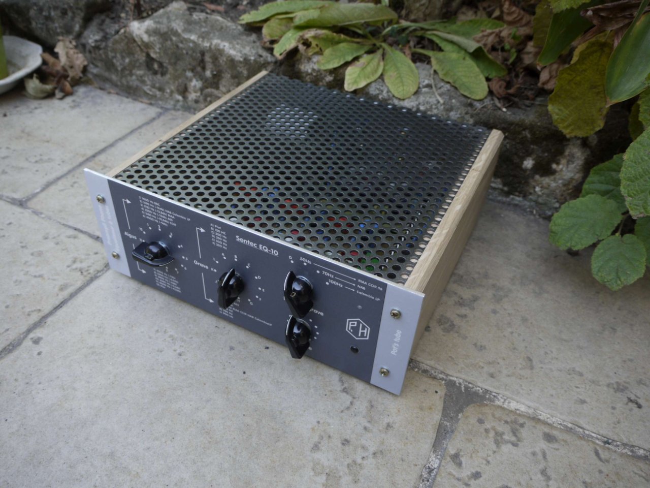

Les dernières images de Patrick puisqu'il est fini et testé avec les moyens dont il dispose pour le faire. Pour lui, le bestiau marche vraiment bien. Du coup, il devrait partir pour une vrai bêta test chez Damien. Vivement qu'il soit chez moi ... :group:
Sentec (7).jpg (199.73 Kio) Vu 5970 fois
Sentec (10).jpg (135.23 Kio) Vu 5970 fois
