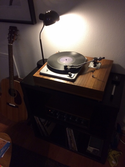

Sortie de peinture pour la mienne, plus qu'a m'occuper de l'interrupteur et des prises rca qui seront sur le coté et en piste :)

Elle est beeeelle ! :miam:

Y a de ces artistes ici...wow...

Il fait quel diamètre ce plateau ?

Arch Stanton a écrit :Il fait quel diamètre ce plateau ?
C'est un plateau non magnétique de 27cm de diamètre pour 3,5 kg

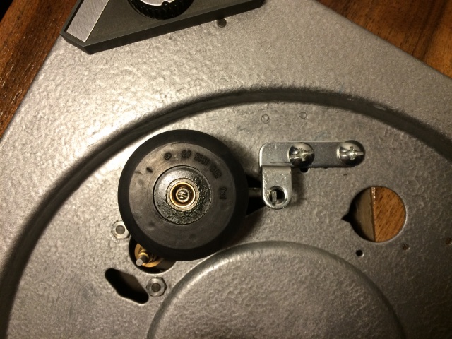

Valentin69 a écrit :Alors petite photo de la mignonne dans son nouvel environnement dans lequel elle a l'air de bien se plaire :)
Je me suis aussi penché sur le problème du galet qui restait en appuis sur le plateau et la poulie. J'ai donc fait un ptite modif qui, ma foi,fonctionne très bien et qui ne modifie pas la platine de façon définitive. Pour cela, j'ai simplement acheté, modifié et vissé sur le chassis, une petite équerre qui retient le galet quand on le passe en vitesse 16, qui devient ainsi la position "OFF", et qui le libère quand on repasse en vitesse 33 :)
Et petite vidéo démonstrative :
https://youtu.be/WyA71MsnvVE
Si ça peut servir à d'autres, n'hésitez pas à vous en inspirer ;)
Salut valentin, tu as garder le systeme de damien avec le ressort ou bien tu l'as retiré en ne conservant que ta patte ? Je galère un peu la dessus car mon socle est fermé a son embase donc pour accrocher un ressort a la plinthe c'est peine perdu.. :(

gek a écrit : Salut valentin, tu as garder le systeme de damien avec le ressort ou bien tu l'as retiré en ne conservant que ta patte ? Je galère un peu la dessus car mon socle est fermé a son embase donc pour accrocher un ressort a la plinthe c'est peine perdu.. :(
Regarde la ptite vidéo en lien, j'ai uniquement rajouter la pate en laissant le ressort pour pouvoir l'utiliser dans plusieurs positions
