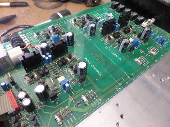

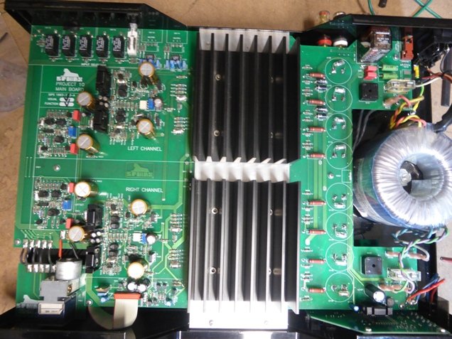

Bonjour à tous

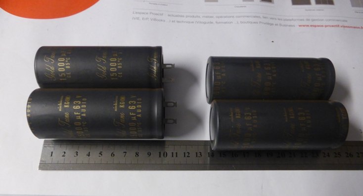

Cela faisait un moment que ce projet traînait dans le coin de ma tête.
Remplacer la plupart des condensateurs du Sphinx Projet 10 qui a maintenant 22 années de service.

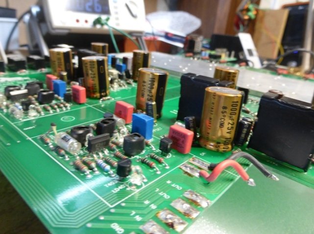

Pour les petits électrochimiques, pas de problème particulier. Les actuels sont remplacés par du Panasonic FC, Elna SilmicII, Nichicon Fine Gold, quelques MKP par du Wima MKP4.

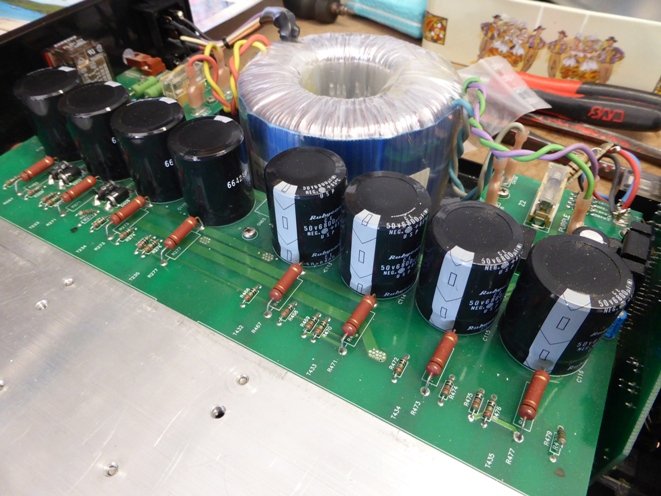

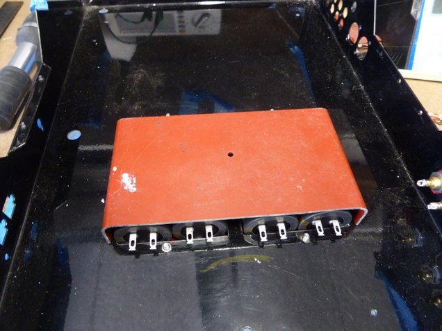

Pour les condos de tête, nous avons les 8 x 6800µF 50v Rubycon.
Remplacer ces derniers par des 63v sachant que nous avons 48v à leurs bornes. Et bien, ça ne rentre pas en lieu et place.

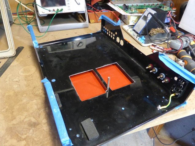

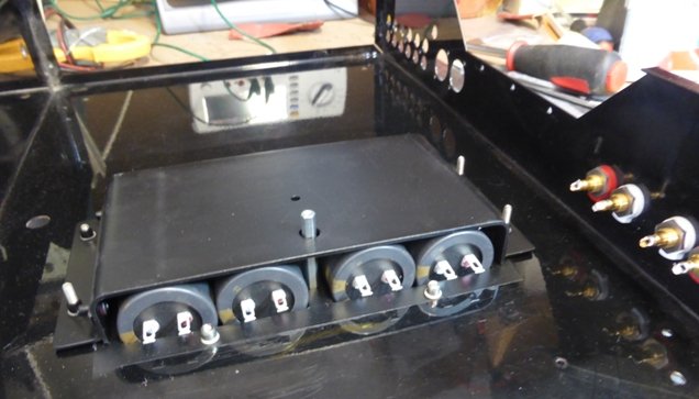

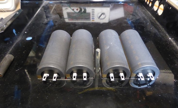

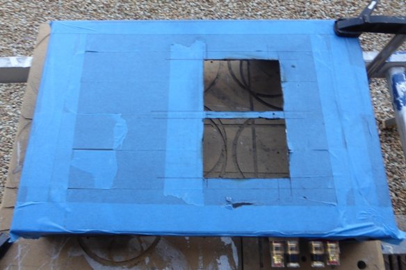

La solution, 4x15000µF Nichicon KG(M) câblés au plus court sous le CI avec adaptation du boitier sans nuire à l’esthétique de l’ensemble.

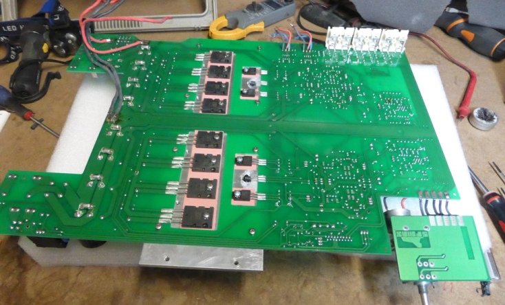

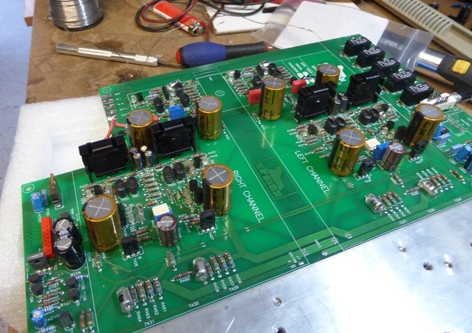

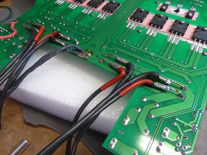

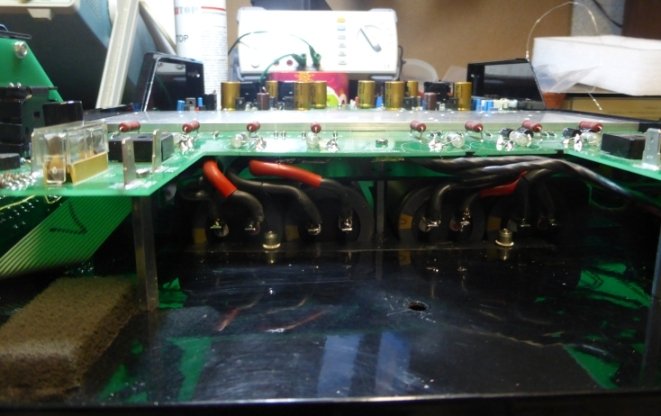

Peinture,Câblage, soudure, remontage..
Notez les petits Styroflex 220pFqui se trouvés à l’origine sous la carte.
Demain, essais, ajustement Offset, courant de repos, et si tout va bien, en avant musique….
Messages : 6333
Re: Sphinx Project Ten
Travail très propre :jap:
Georges de Villette
Messages : 282
Fallait oser !!!!
Mais pourquoi pas ? Très bon boulot !
Message par funkyman »
Je dirais même c'était couillu !! ;supersmil:
Un ampli bien très bien construit à l'origine vraiment propre et bien agencé .
J'aurai pas osé faire de découpes mais là c'est du travail d'artiste :cool:
Bravo très belle réalisation pour cette amélioration TIP TOP !

Et bien merci :merci: à vous...
6336A a écrit : lun. 30 mars 2020 18:12 Alors François, il pète ce Sphinx ? :bounce:
Et bien oui, j'y vais tranquillou pour l'instant sur le système de l'atelier...
Les ajustements courants de repos et Offset sont faits..
Tout va pour le mieux... Ça mérite bien une petite bière...
Demain il rejoint le salon...
