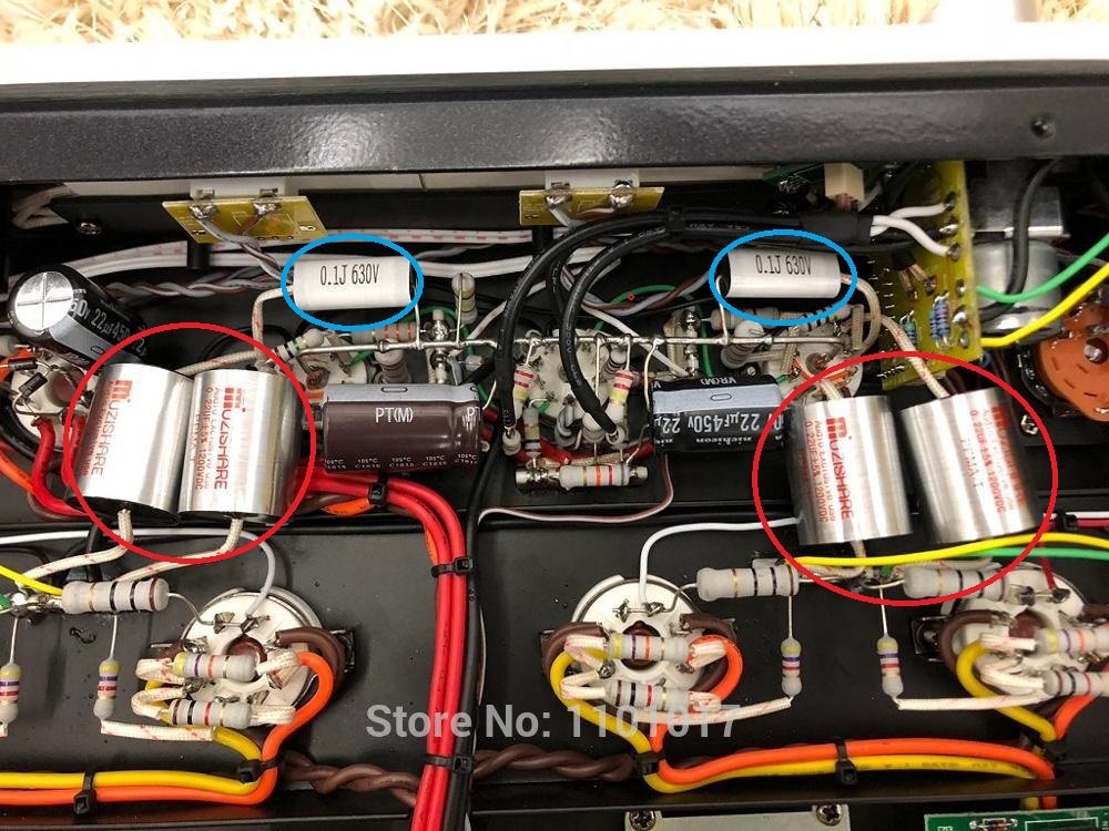

A priori les derniers en vente récemment ont été un peu upgradés par le changement des 4 condensateurs 0,22µf cerclés en rouge.
Tant qu'à faire autant changer aussi les deux 0,1 µf entourés en bleu.
JL

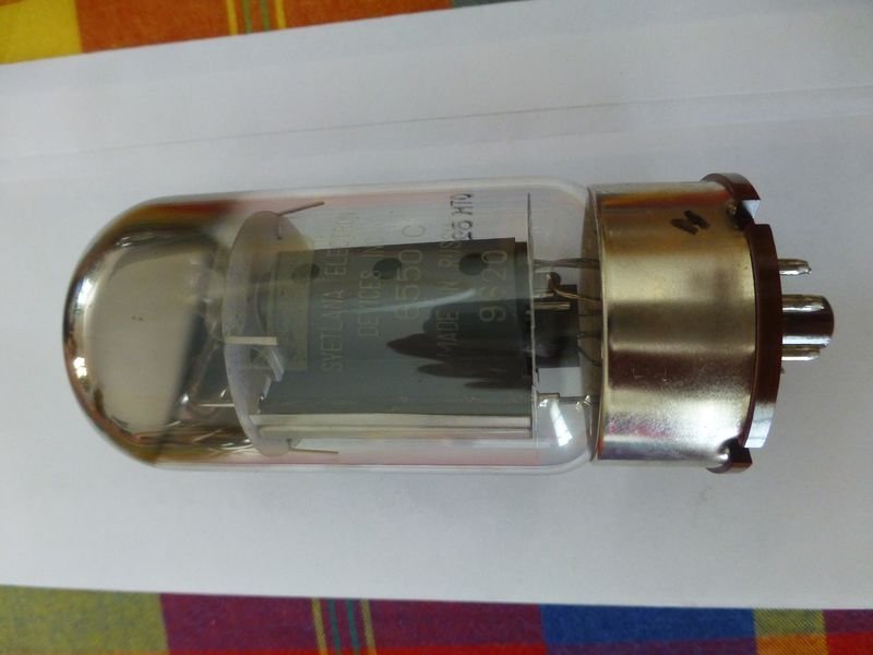

Petite avancée sur le retubage du X7 avec des 6550.
Grace à un vendeur sympa sur le BC j'avais trouvé deux Svetlana S de 1998, neuve et aux résultats de mesure très bons sur le lampe mètre par rapport au data des Svetlana. J'avais fait un essai avec deux KT 88 sur un canal et les deux 6550, le premier test m'avait conforté dans l'idée trouver une autre paire de Svetlana S.
J'avais donc lancé une bouteille à la mer au mois de mai sur Av et VAH pour trouver deux autres Svetlana S de la même époque et bingo Mr Perfectson est arrivé à la rescousse.
Il m'a cédé une paire de 6550 à un prix forum, testé par Mr Kikook imself.
Des petits soucis indépendant de notre volonté et la période des vacances n'aidant pas, je n'ai reçu les tubes que vendredi dernier.
Pas grave, merci Romain
A la mesure ils sont identiques aux deux premiers que j'avais, même période fabrication, même structure interne.
J'ai donc installé les 4 tubes sur le X7 et réglé le bias à 50 mA.
Une courte première écoute m'a donné de bonnes impressions.
A suivre.....
JL

Salut JL.
Dans les premiers moments, qu'as-tu ressenti comme différences par rapport aux KT88 ? . . . . Suis curieux de faire une écoute ! ! !

Pas eu le temps de faire d'autre écoutes, j'ai un lecteur CD qui déconne.
Le peu de temps que j'ai eu pour un test donne un rendu plus sec, moins "trainant" sur le grave.
Je vais refaire des tests avec mes sources préférées, à plus.
JL
