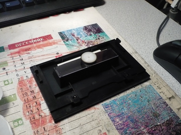

merci Michel256 , ton plexi est très facile à découpé :
Band'O'Fil Member's
Band'O'Fil Member's
Michel256
- Messages : 154
- Enregistré le : lun. 12 nov. 2012 22:15
- Localisation : Doubs
Re: Nakamichi ZX-9
Cool ! ça fait plus pro
